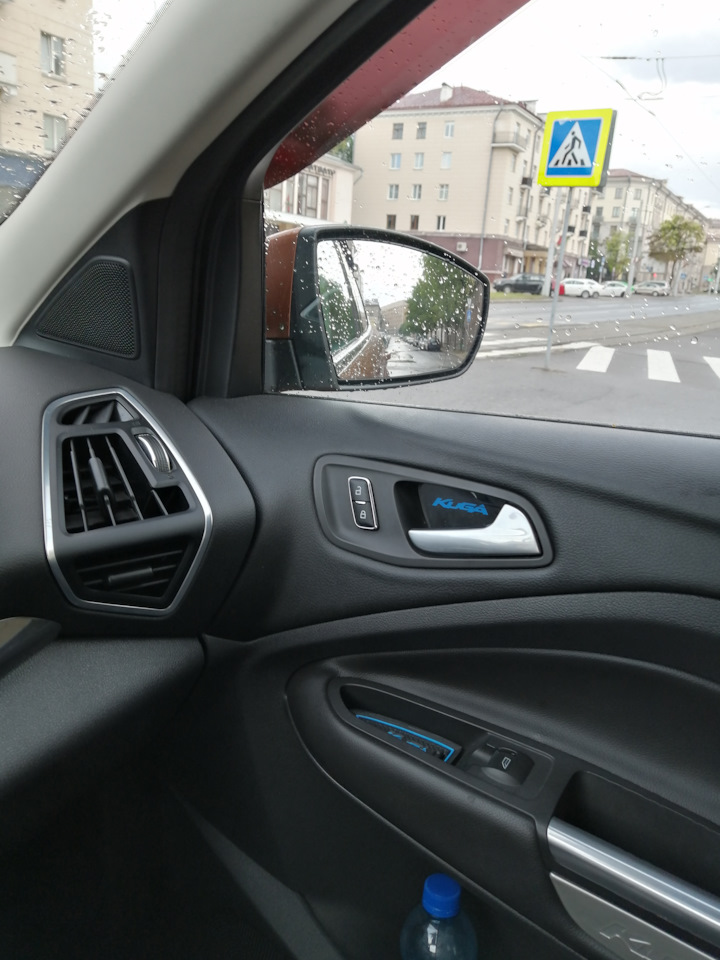

Решил я с утреца поменять салонный фильтр. И тут сняв бардачек, у меня в голове возникла мысль! А не доустановить ли мне кнопку блокировки замков на пассажирскую дверь. Нужная ручка и кнопка уже наверное как пару лет лежали в закромах. Не было только разъёма, но и он уже как год высвободился после установки кнопок памяти с водительской стороны. Руки так и не доходили установить. Сегодня поймав волну энтузиазма, решил закрыть наконец то этот огрех в комплектации рестайла.

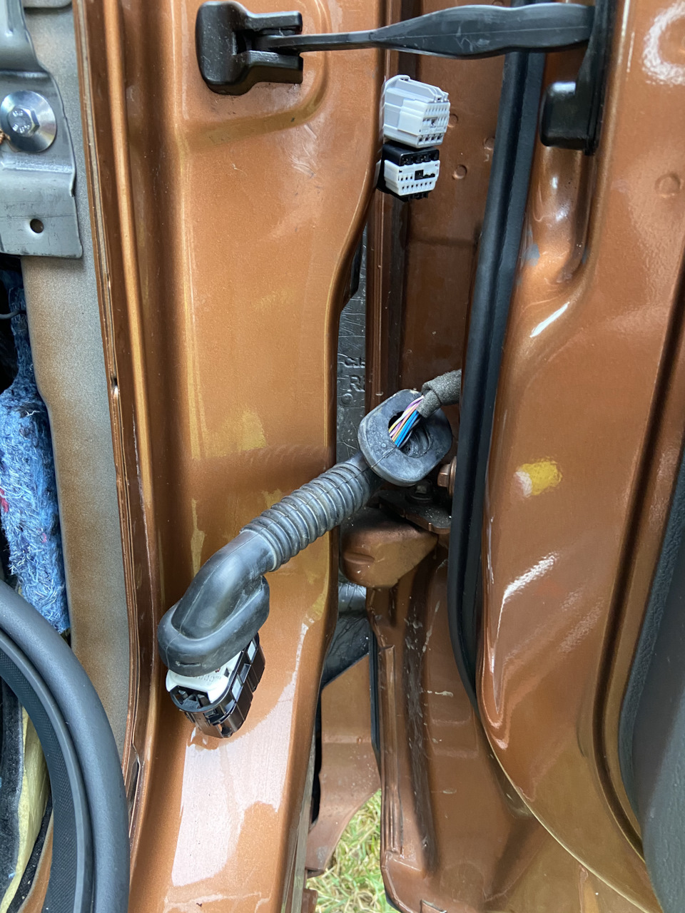

Быстренько распотрошил дверь, а затем и и проводку двери. Принялся допротягивать заветные 4 проводочка в салон. На все про все ушло часа полтора и вуаля! Она теперь есть. Нужна или нет не важно вообще. Главное что она есть!
Расписывать тут особо нечего, все есть и на форуме и здесь уважаемый мной, да и не только мной Balmix расписывал все в деталях. fkclub.ru/forum/viewtopic.php?p=754511#p754511
Несколько фото приложу для наглядности.

How do you run the cables through the door?
Some kind of special connector or do you call the current one?
What will be the connectors that I should buy?
Thank you

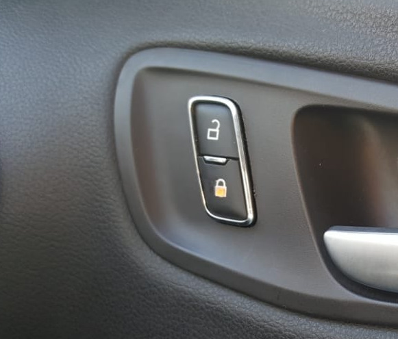

Но индикации нет.
хотя я свою кнопку допилил, заодно ошибку индикации центрального замка после установки синка убрал.
Все верно Олег! У тебя эксклюзив :)я так понимаю квадратик желтеет при закрытых дверях?
Да.
Функционал кнопки рестайла внедрен в кнопку дорестайла.
Конечно колхоз и синяя изолента. Но пока так.

Помимо прямого функционала (открыть/закрыть) мне нра когда я вижу лампочку блокировки снаружи с водительской стороны. Информативность добавилась.
Лёш. мне кажется индикатор гаснет когда авто засыпает… или я не прав?
Да, правильно, через время гаснет. Но когда закрываешь машину, то видно что он загорается ))
