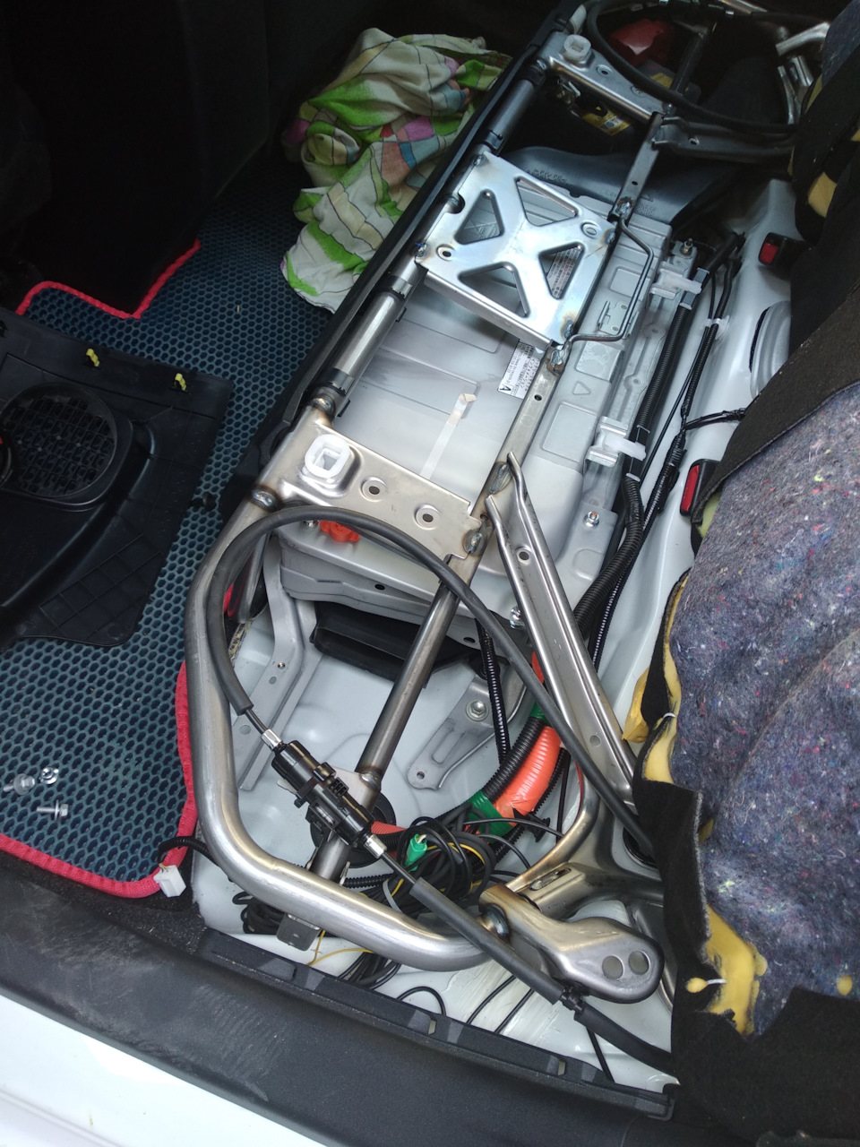

В общем процесс не сложный. Всё откручивания на раз два. Единственное долго не хотела скидываються клемма с вентилятора. То ли у меня пальцы толстые то ли боязнь оторвать но немного помучиться)))
Сидения откидываются проще чем казалось.
Даже в моих прошлых Жигулях снять задние сидушку было тяжелее)))
В планах добраться до самой ВВБ

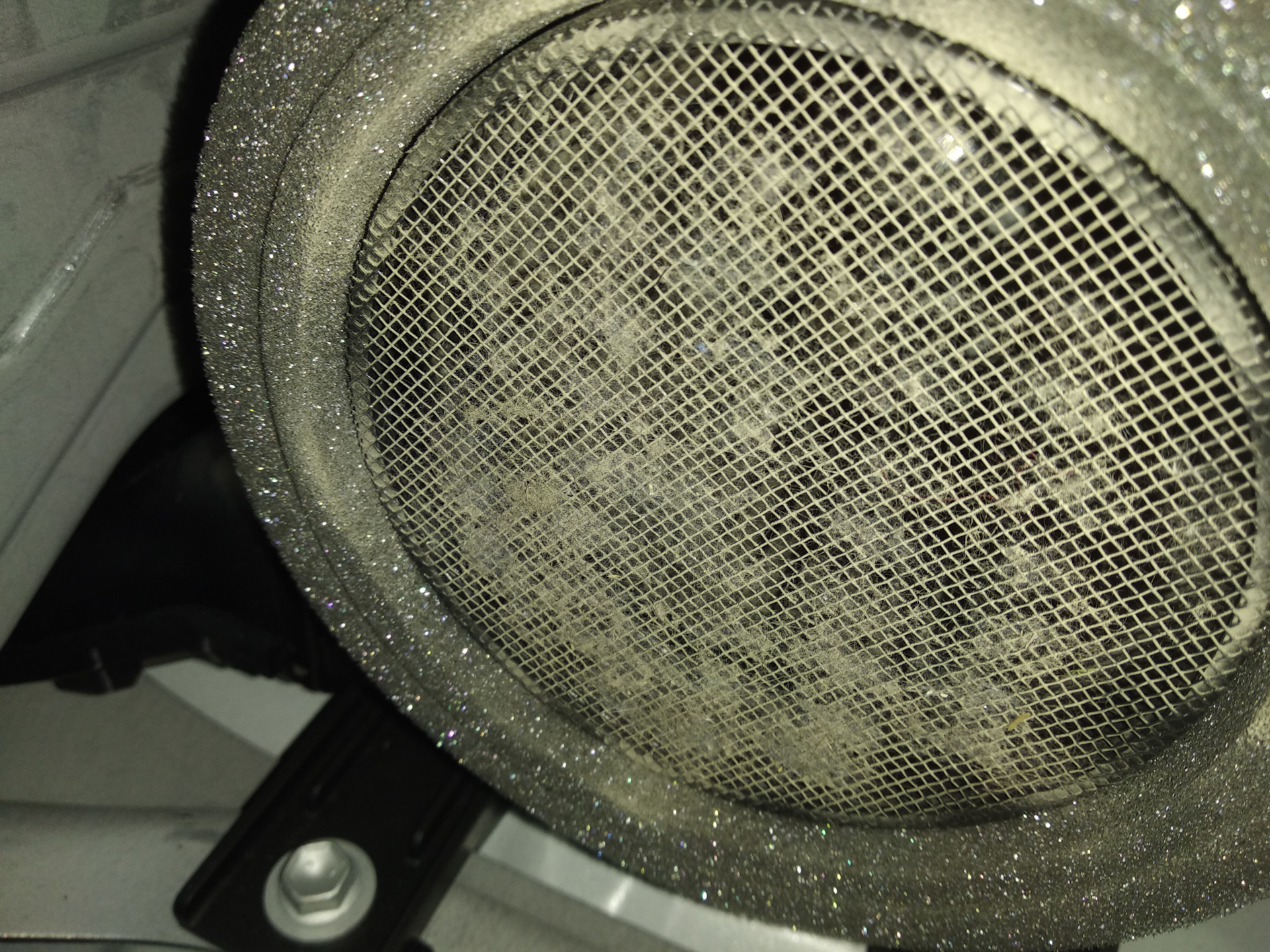

Сейчас только пух отлетал с тополей, когда купил машину сразу почистил, буквально вчера заглянул, а там опять валенок из пуха и пыли. Так что ребята, надо почаще заглядывать и чистить. )
Первое что надо делать после покупки гибрида )
Я раз в неделю чищу сетку
За неделю так быстро загрязняется?
Пух тополинный, у меня он маслает постоянно. Стоит конроллер ваб
Нее я в основном с закрытыми окнами катаюсь
И тоже на контроллере постоянно маслает)
