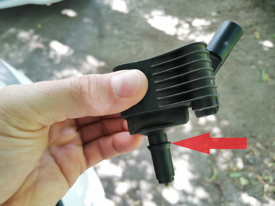

В прохладную погоду при холодном запуске, через 5-10 сек. начала "троить" в течении 1-2 секунд. Сразу подумал на свечи, так как давно не менял. Диагностика в дальнейшем это подтвердила.
Казалось бы ничего необычного. Снял катушки, выкрутил свечи, заменил и обратно собрал.
Чтобы долго не томить, суть поста "ПРОБЛЕМА в прилипших резиновых насвечниках к свечам".
1. Снимаем воздушные патрубки, лучше 2й (правый) тоже снять, чтоб не не мешали.
2. Снимаем клеммы с катушек.
3. Ключем на 10 откручиваем катушки.
4. Резким рывком ровно вверх дергаем за катушки и они с насвечником должны соскочить со свечи.
Вот здесь и …опа. Если долго не менять свечи, то там все склеивается. Дергал долго и двумя руками, все бесполезно. Насвечник вытягивался в 2 раза и все.
РЕШЕНИЕ. Сдергиваем только катушки без насвечников, можно чуть отверточкой помочь. На катушке есть юбочка
и получаем доступ к насвечникам

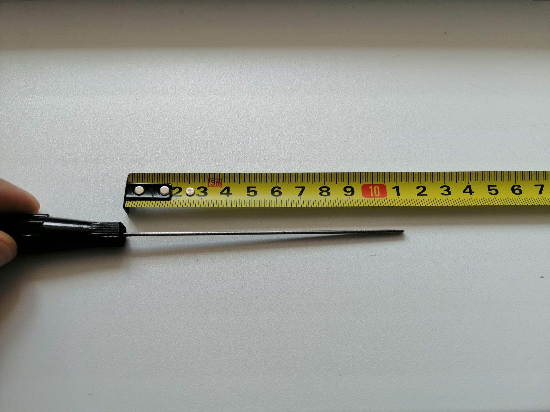

Сразу скажу WD-40 не помогла от отлипания свечи, хоть и пропитывалась сутки. Крючок из проволоки с наружней стороны тоже не смог подцепить насвечник.
Берем полностью плоскую отвертку длинной не менее 11 см
и вставляем ее внутрь насвечника, между пружинкой и внутренней стенкой самого насвечника
а дальше как арбуз режем, туда-сюда по кругу проходим и спокойно вынимаем насчвечник.

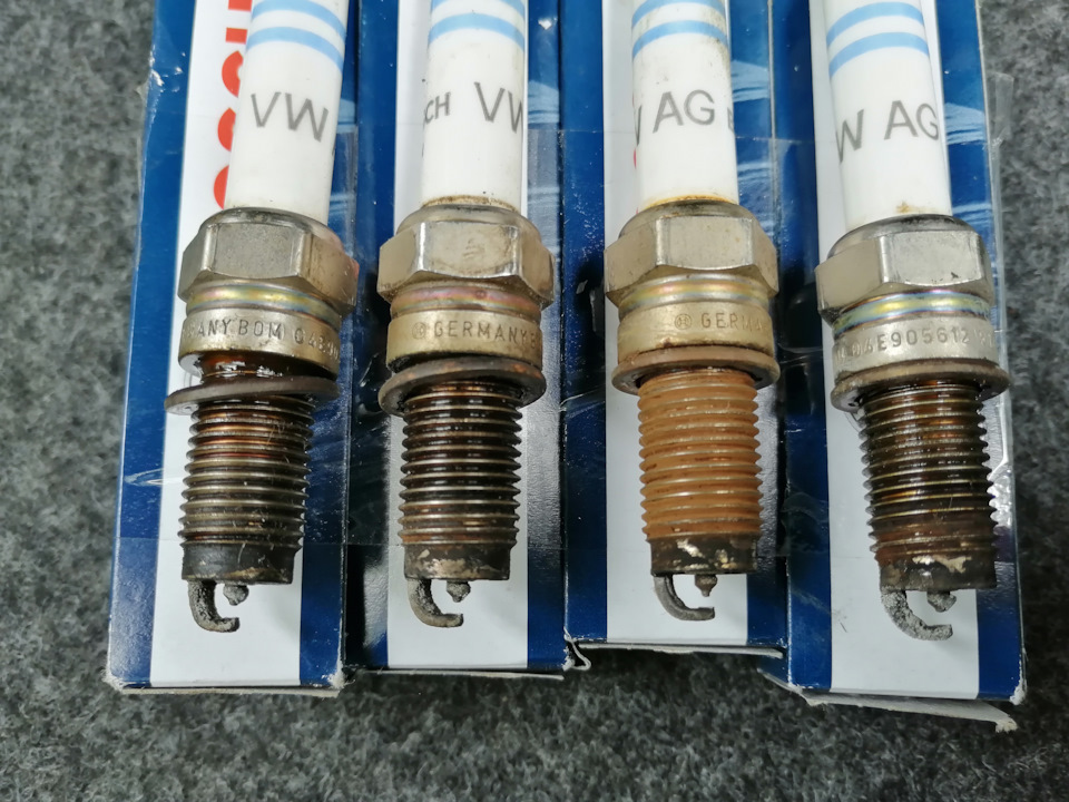

Собственно сами виновники торжества, отработавшие 5 лет. Оригинал иридиевые "Bosch VAG", я поставил просто иридиевые "Bosch"

2025 год, ноябрь. Опять задёргался движок, подумал свеча, но достать её не смог. Опять прилип на ВЕЧНИК свече, хотя я был со смазкой. В этот раз плоскую отвертку просунуть не смог между пружинкой и резинкой. Пришлось выдернуть пружинку плоскогубцами и проделать манипуляцию с отверткой отлепить в резинку от свечи. Проблема оказалась не в свече а в насвечнике — небольшой разрыв, которого хватает для пропуска зажигания
Вот так вот отвёрткой не надо, только вчера как ни умчался на слезали, и вышкой заливал, потом вот так как на видео делал отвёрткой, после чего всё обратно собрал, на холостых работает норм, газовал на нейтралке всё чётко, но когда поехал и давал газу обороты поднимались больше 2000 под нагрузкой, пошли бешеные пропуски, снял снова колпачки на Аид всё ок, но когда сжал их в тех местах где садятся на изолятор, микро дырочки, вот и результат отвёртки
Возможно у меня получилось аккуратнее, да и отвёртка затупленная была и ничего не порвала

Как я уже писал, либо тонкой плоской отверткой, либо ее подобие из бескаркасного дворника плоская длинная железка.

У меня около 50 000 км свечи простояли. Согласитесь, проще отверткой пройтись и спокойно снять.
Главное ничего не повредить отверткой 😉
Само собой. Пружинка формой "юлы". Плоская отвертка вдоль заходит легко. А вот одну пружинку чуть растянул, когда вытягивал. Но тянул с двух рук со всех сил и упором локтями.
