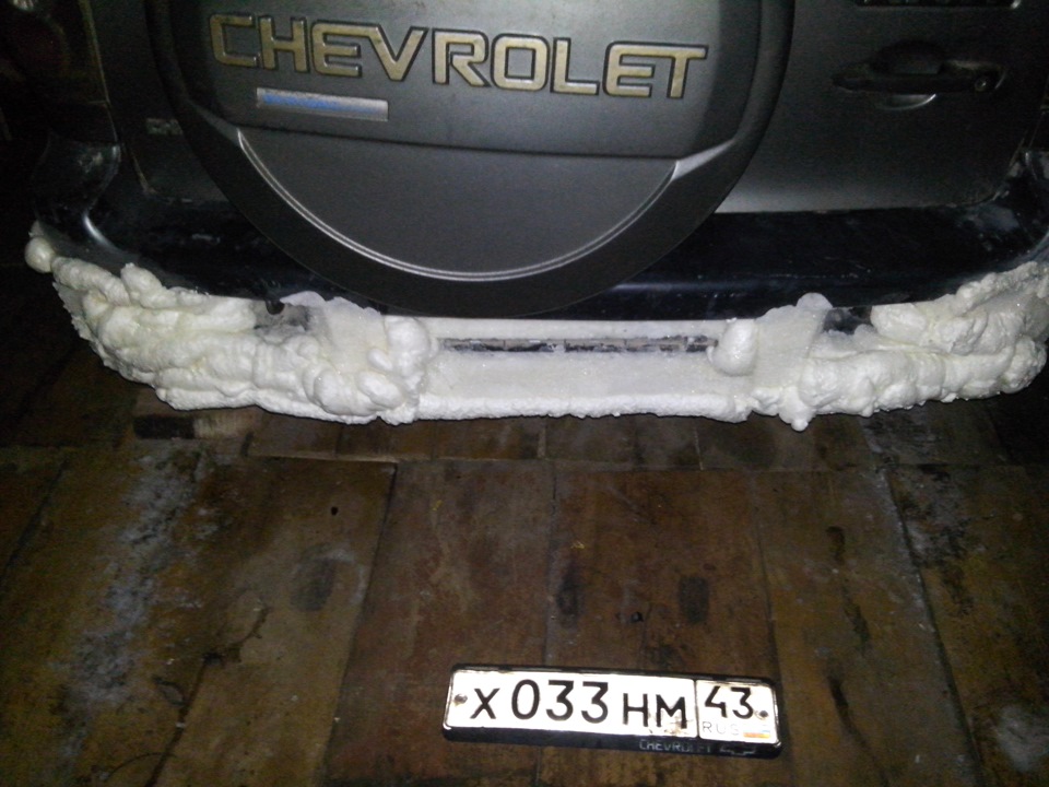

Как то хлопнул задни бампер и потерял кусок сантиметров10×10. Что делать, подумал я и решил попробовать заделать стеклотканью с полиэфирно
<img src="5" title="Осталось выровнять форму, стеклотканью обклеить, зашпаклевать, шкурануть и покрасить. Как говорится продолжение следует…
й смолой. Ивуаля, застыло прочнее пластика из которого бампер отлит, замазал стеклошпатлевкой и… И тут от избыточного лишнего времени заглянул в ютьюб дабы освоить визуально некоторые тонкости кузовного ремонта и последующего окрашивания, и наткнулся на исполнение бампера и кузовных деталей из стеклопластика. Вот и загорелся, и решил что раз бампер все ровно хлопнул так и издеваться над ним до конца. Пока что вот…
