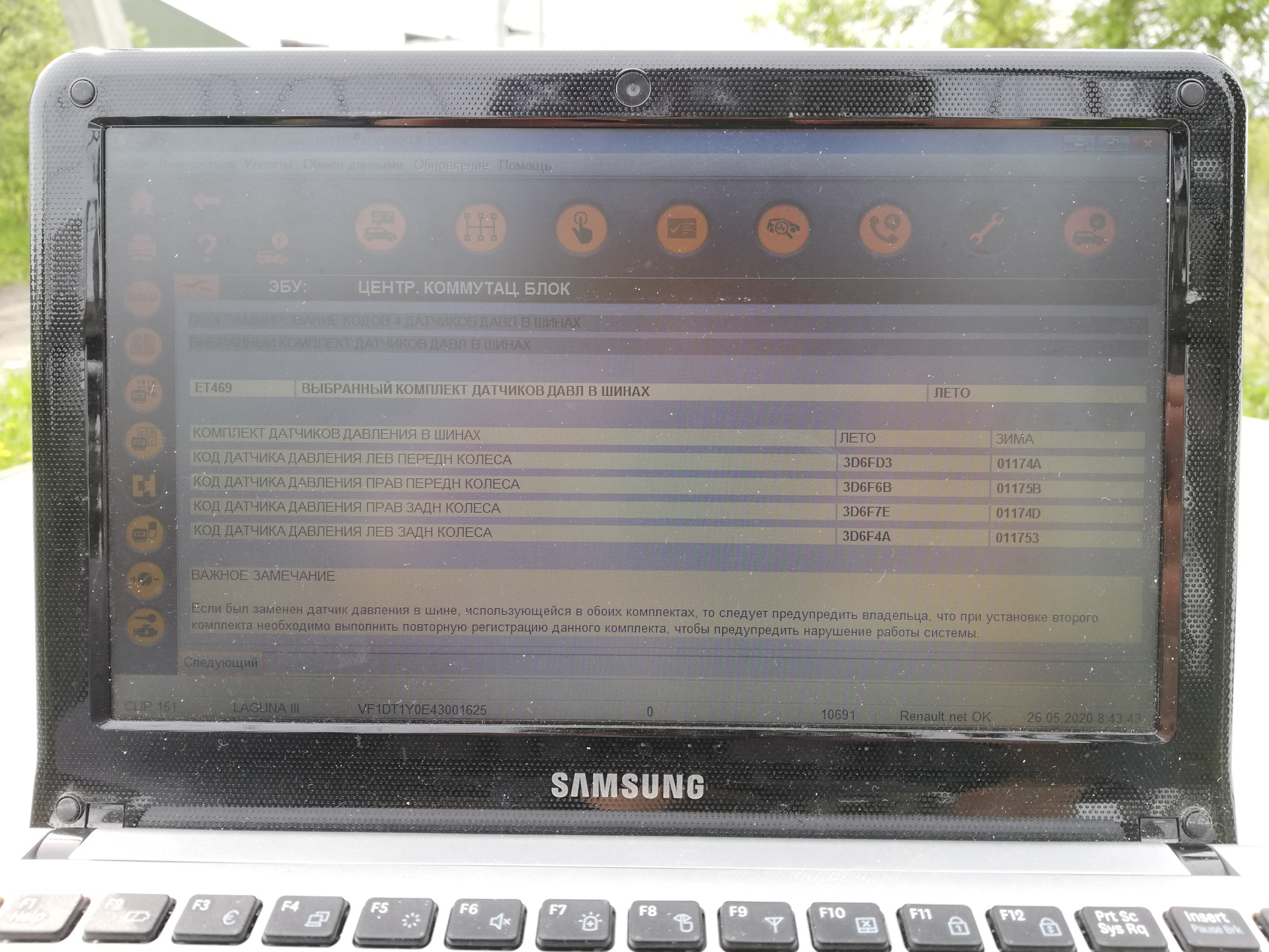

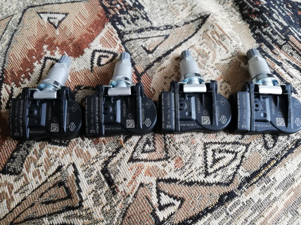

Увидел объяву о продаже комплекта бу датчиков давления шин всего за 2 тысячи рублей, не удержался, купил. Теперь чешу репу, а как это дело подключить то?
Естественно, первым делом позвонил официалу в соседний городок, но меня отшили, так как у них нет прибора для активации.
Фотки датчика прикладываю. По интернет-магазинам его код бъется как оригинал для Лагуны 3. Хотя если делать поиск по интернет, то идет как датчик для Сценика. Так что уже начинаю сомневаться, что подойдет (((.
У меня есть "свободные руки" и на одном колесе даже есть подключенный датчик (остальные не знаю где, мне машина так досталась).
Так вот. Я правильно понимаю алгоритм — мне датчики надо прописать у себя, потом установить в колеса, потом активировать, верно?
Как я сейчас могу все это сделать, минимально задействовав официалов?
Я могу у них прописать датчики с помощью клипа? Или для этого датчик надо сначала разбудить?

Лагуна. Думаю картинка ответила на все вопросы) а прописывал ddtшкой
Там в ddt есть ещё один параметр лето/зима. Если прописал id в зиму а стоит параметр лето — будет тишина.

А точно датчики прописаны? Я пробовал через Пирен — не прописало, Эку Твитер — не прописало. Пирен с ддт — не прописало. Выдавало такоеже сообщение и картинку. И только чистый ддт с компом прописал.
А как если не секрет прописать пуреном?) прописывал чистой ддт 5.5.0, потом считывал клипом датчики прописаны . Клип отобразил записанные id
Думаю нужно копать в модулях через Пирен+modddt. Где-то не активирована. А какие датчики поставил?
id вводил 6 знаков или 8
Ддт не дает вводить 8, и в приборе если заметили, то тоже отображается 6
Поэтому и спросил, что отображается 6, а состоит из 8. Нужно вводить 8 значений

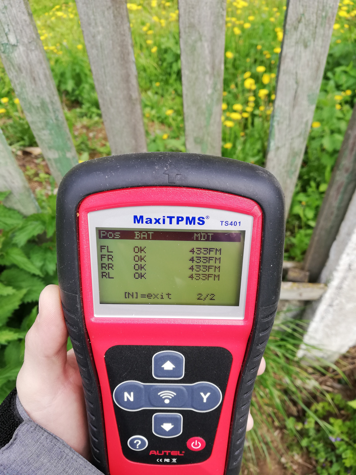

8 вы никогда не введете. Объъясняю по чему. Во первых на заборе тоже написано, но это забор) китайцы пишут что попало, прибор считывает что реально в чипе, а там 6 значений. Во вторых блрк настроен так что идентификация идет по 6 значениям
Сегодня проверил. ddt без проблем даёт вводить 8 знаков. Отображает после прописи 6. Попробовал ввести 6 знаков без первых двух — тоже всё работает.
А почему id на картинке не соответствует Id на датчиках? У оригинала они идентичны.
Так это не оригинал. Это с Алика.
Тогда большая вероятность что проблема именно в датчиках. Я на алике когда выбирал свои перечитал кучу отзывов, и были такие случаи где не совпадали id на корпусе и в чипе, и люди немогли их подружить с мозгами.
…как вариант они не дружат с мозгами Лагуны
Датчики отвечают при опросе лагуновскими командами. Но не исключаю что дело в датчиках
Barabahin
Приобрел один оригинальный, для теста. Так он без колеса даже, клипом прописался.
Таки датчики )) Решение найдено, дело за малым
Проблема найти на Алике датчики которые подходят.

Да. Я с ним дооолго переписывался. Он мне выслал вообще полностью цифровой id. Сейчас в пути. Дополню пост позже. А вообще мои первые датчики ВСЕ рабочие, только id вытянуть надо(они с корпусом не совпадают). Так что не рискуй с новым продавцом, лучше id вытянуть, чем нерабочие
