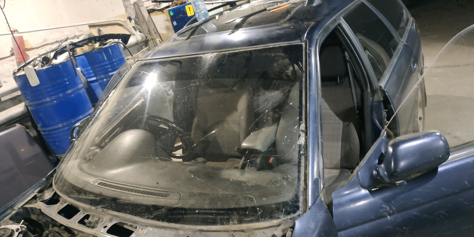

Всем привет!) Лобовое было в трещинах, в МРЭО завернули менять… Ок, китайцы в помощь) Стекло XIG, верхний молдинг SAT (боковые не делают).
итог усилий) Ставили вдвоëм с товарищем, часов за пять управились)
Оригинальный молдинг внутри металлический, сохранить невозможно…
Боковые сняли, но процентов 40 креплений сломались…
Сняли капот. Без него гораздо удобнее(!) распорка тоже лишняя в этом деле)
Снял дворники и жабо…
Старое стекло…
…Доставило проблем… Герметик старый подзадубевший, слой тонкий… Часа два с ним мучались)
26 лет здесь копилась грязь…)
Наполовину вырезали, наполовину выломали стекло. Подрезали старый гермет, чтобы ровно)
Восстановили силы)
Капот вообще не жалко)))
