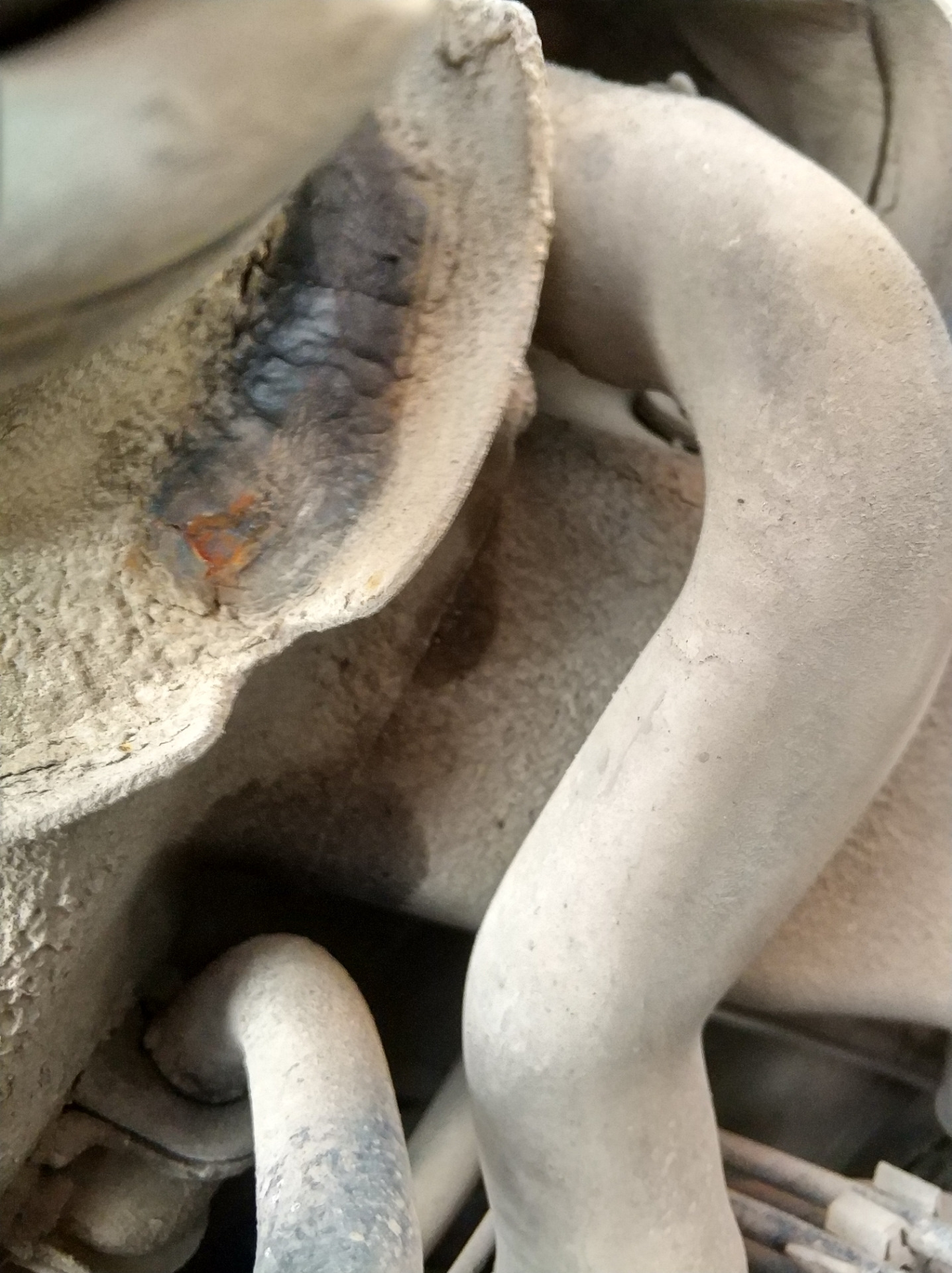

Проверяю всё, устроняю небольшие очаги коррозии.

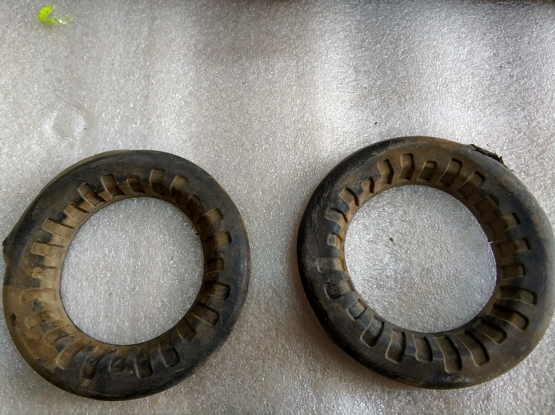

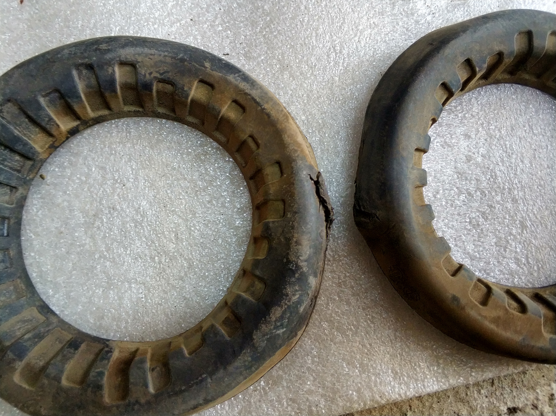

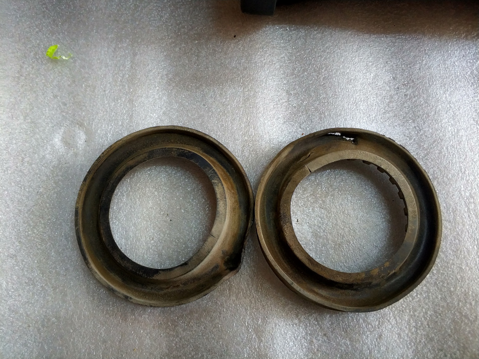

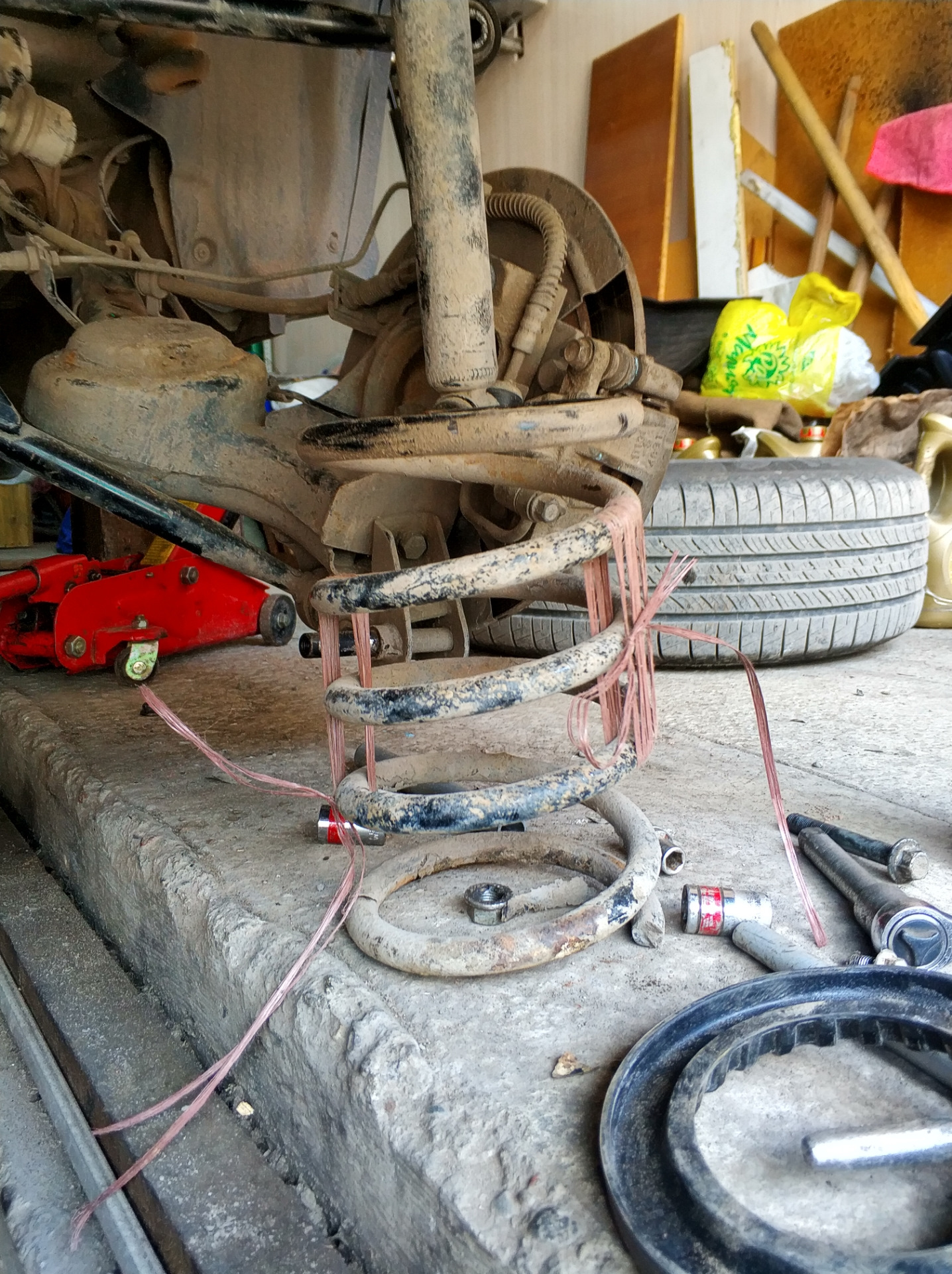

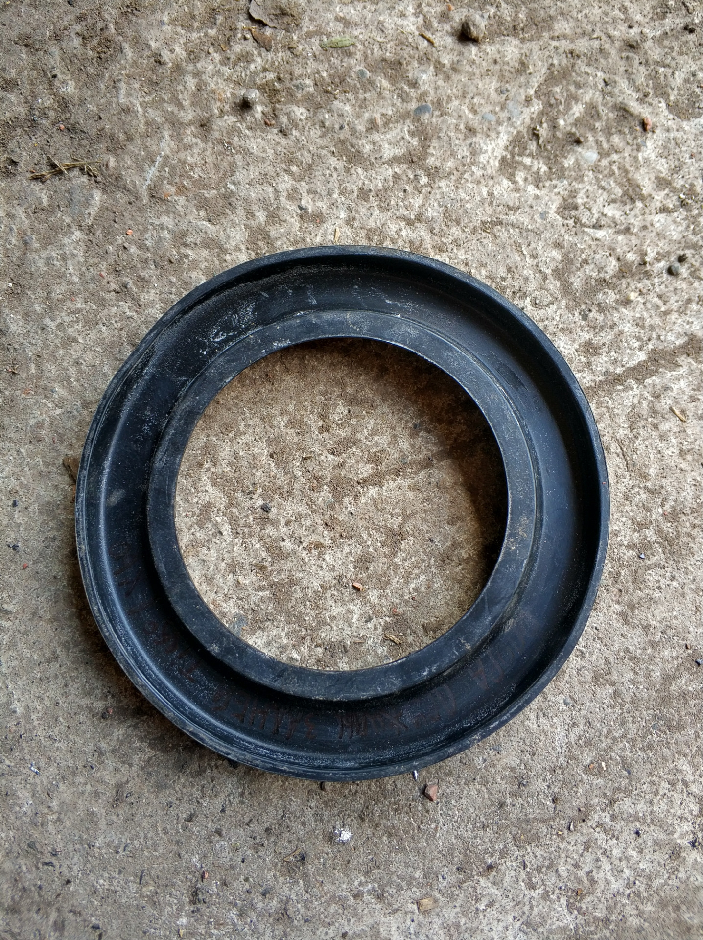

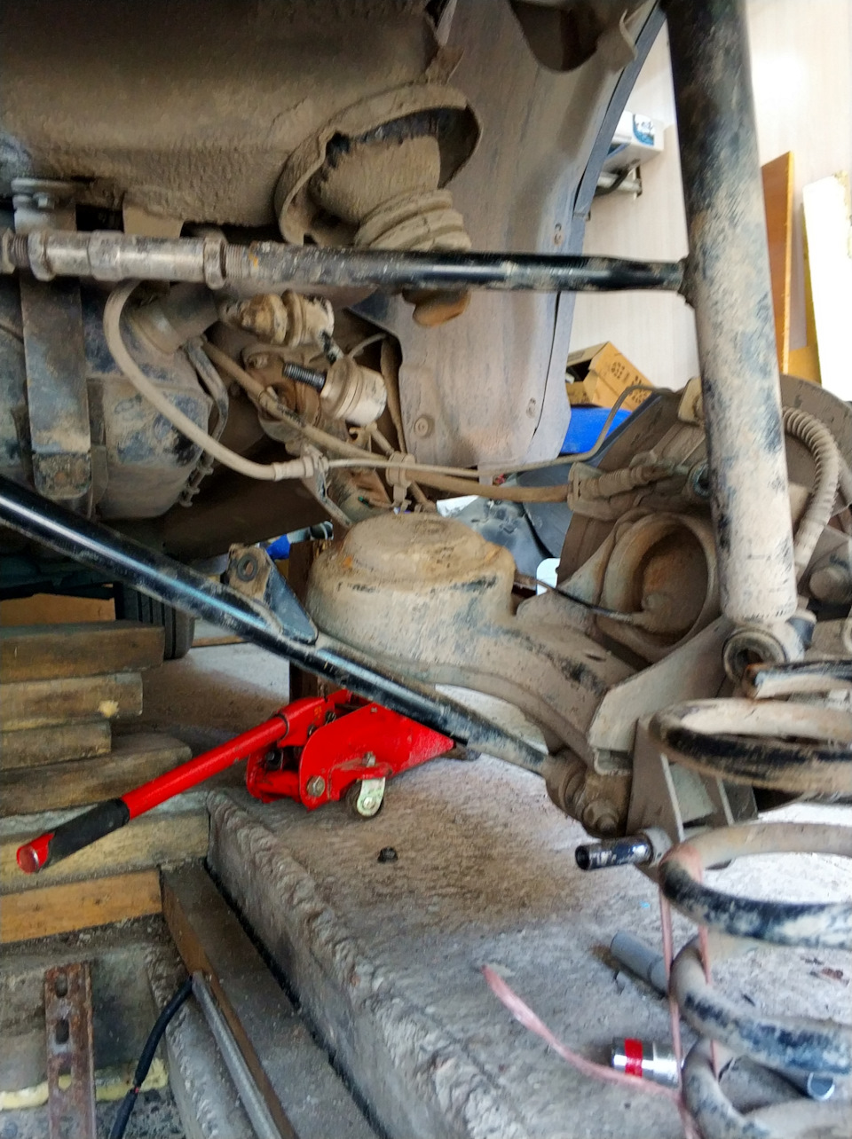

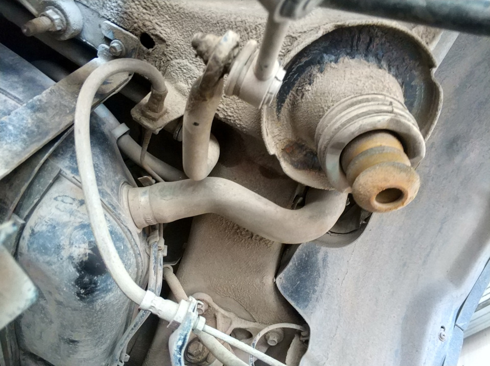

Сегодня заменил опоры задних пружин, они явно устали. Пружины стягивал шпагатом…,
припомощи домкратов …,
а затем откручивал верхнюю тягу, амортизатор, стойку стабилизатора и пружина свободно выходит.

ИНтересный способ стяжки!
А Вот пружинки я бы тоже махнул))) уж больно ржавый последний нижний виток
Ещё походят, вожу воздух…)))
