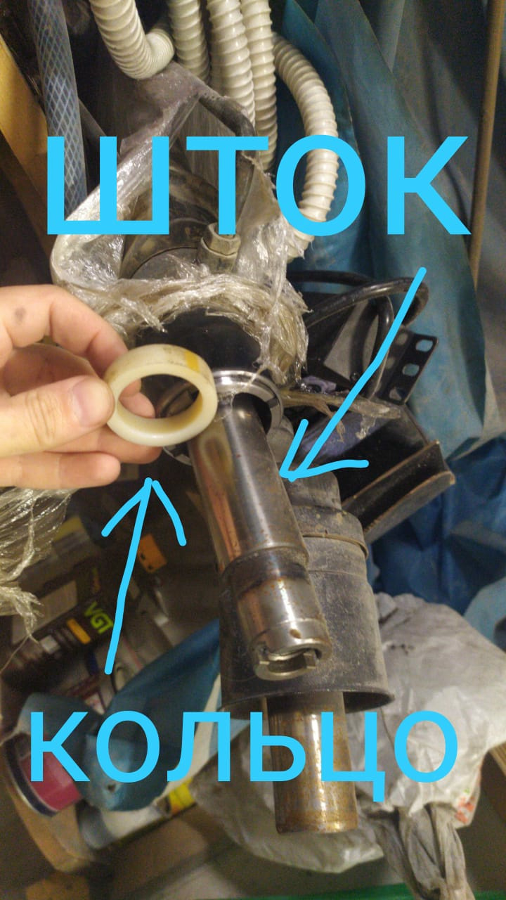

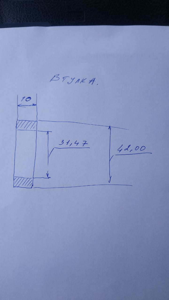

Капиталил рейку полтора года назад(это уже третья рейка), хватило месяцев на 9, потом по нарастающей пошел стук и тут парень из местной группы паджероводов отдал запасную втулку для рулевой рейки. Поставили, люфт в реке ушел. Посмотрим на сколько хватит.
