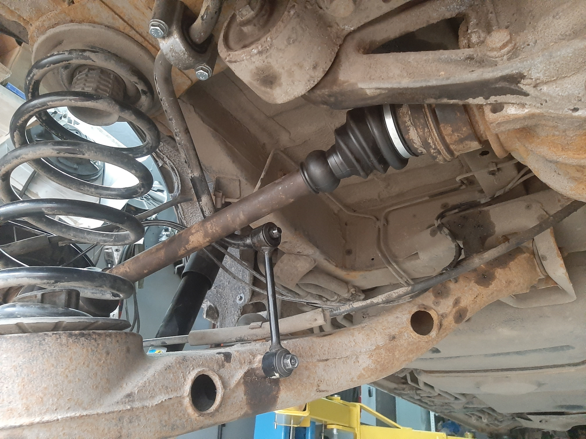

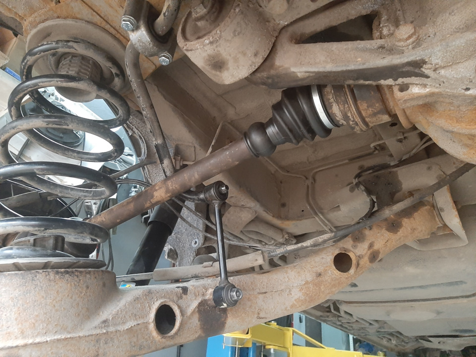

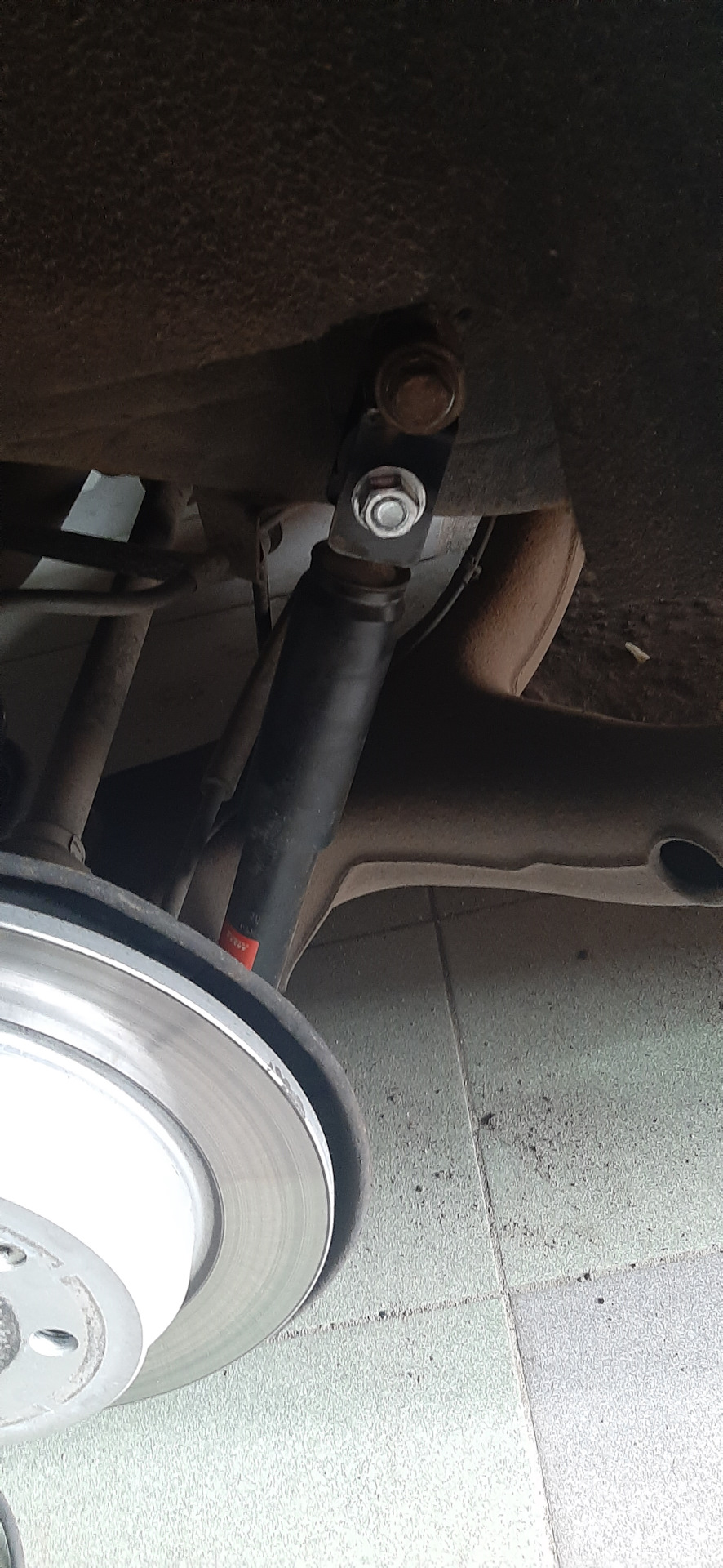

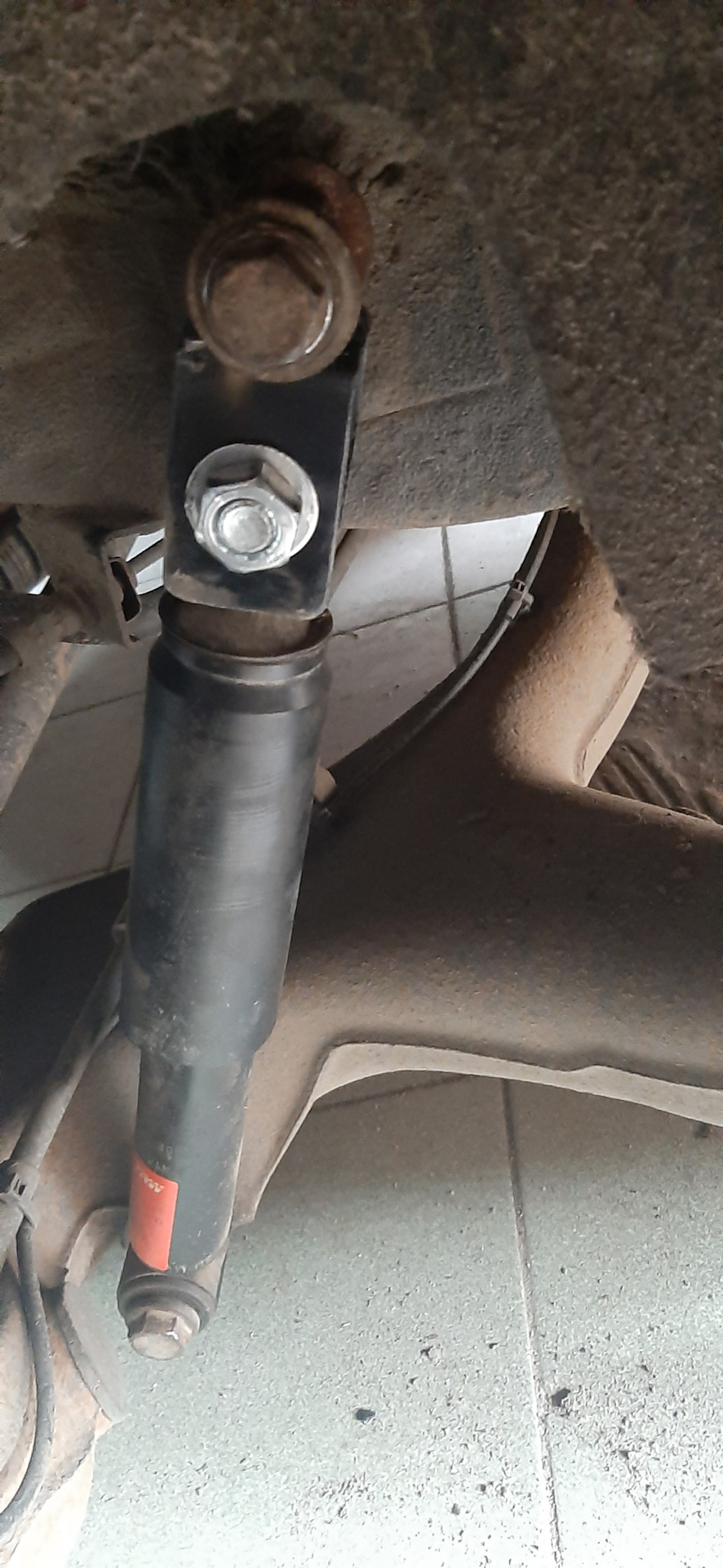

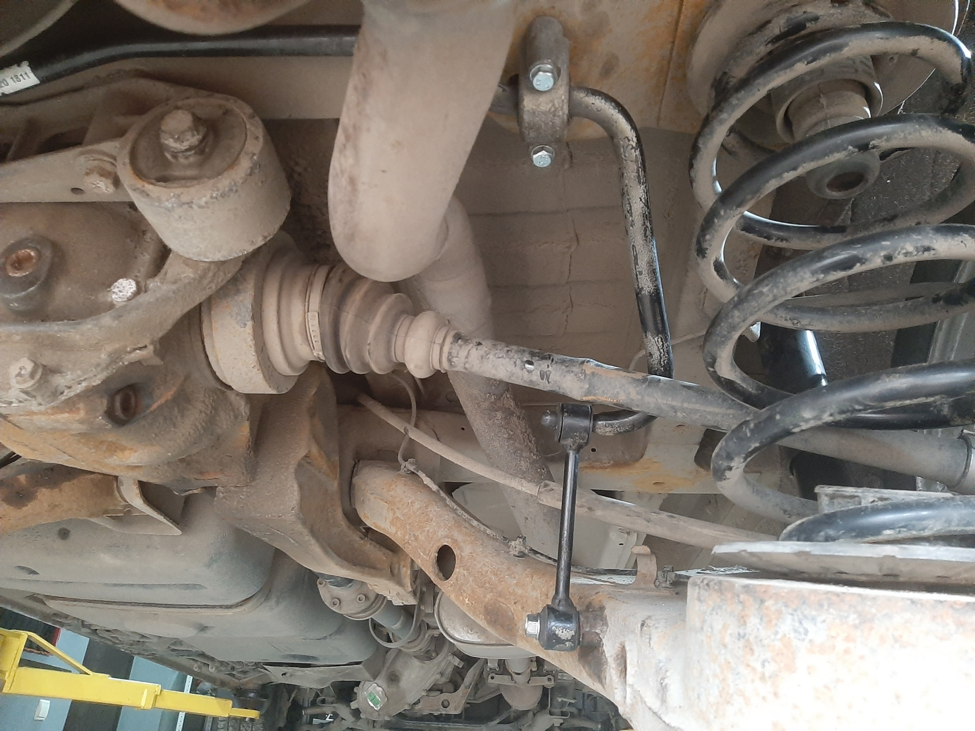

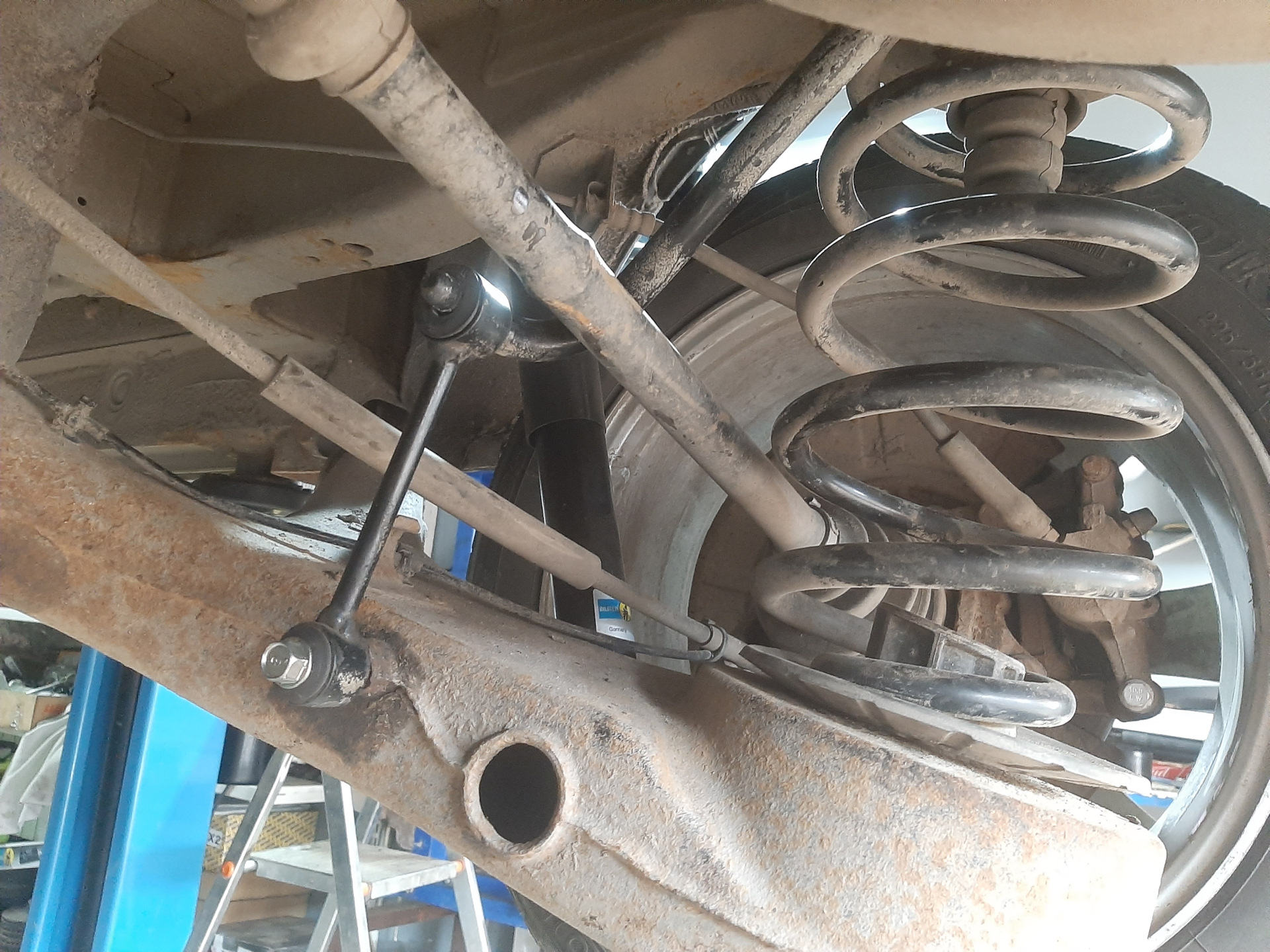

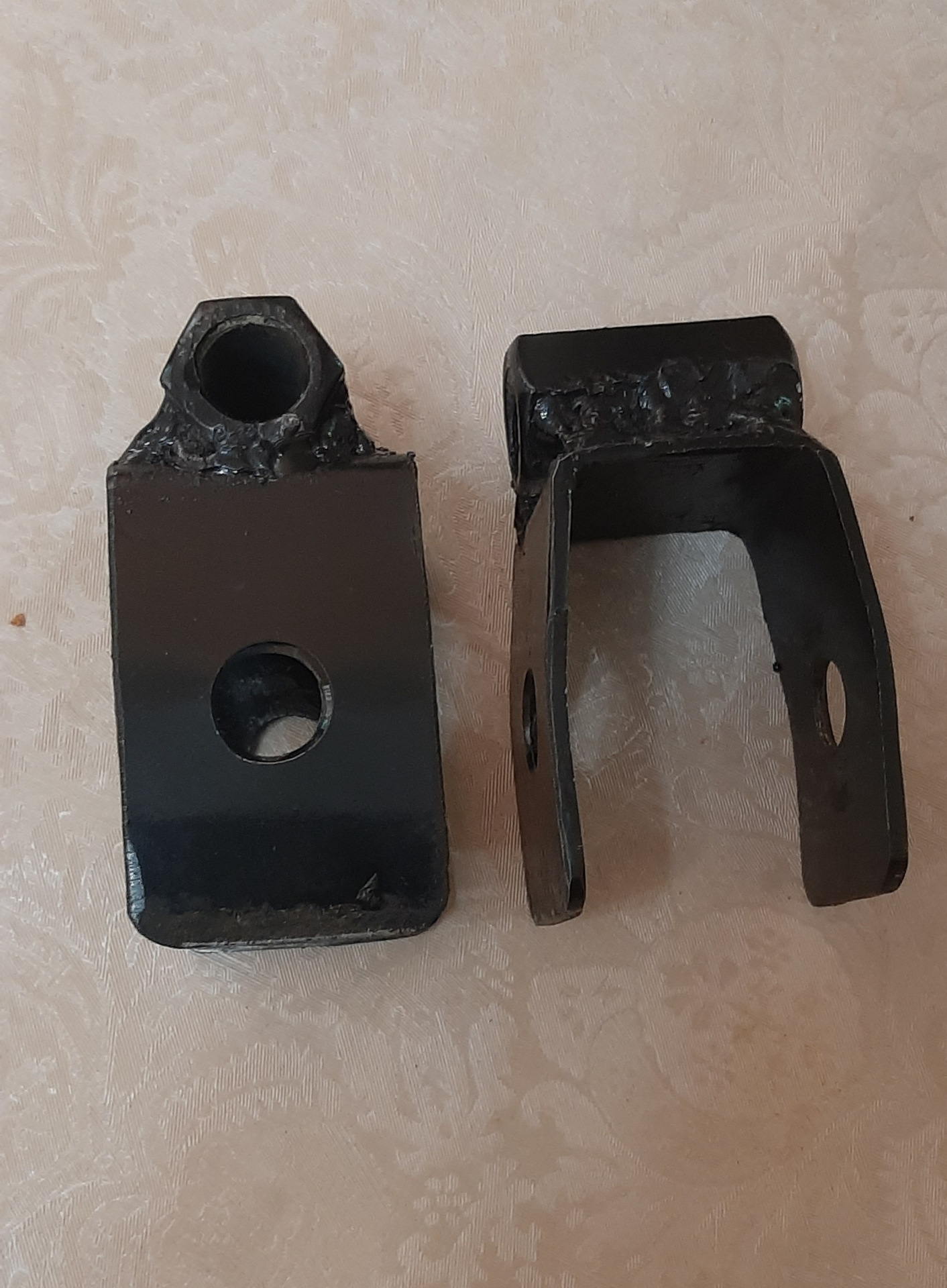

Как писал раньше, поставил амортизаторы фирмы TRW от заднеприводной версии с удлинителями, и стабилизатор так же от заднеприводной, но стойки стаба удлинять не стал.)
Отьездил на данном наборчике 2000км +. из них 1000км по ужасным дорогам! Грунтовка, ужасная бетонка и тд.
Скажу сразу, ОЧЕНЬ доволен данной подвеской! Не подвела, езда почти комфорт))) стойки работают отлично, стаб и амортизаторы не оторвало, как меня предупреждали)))
Так что можно ставить данные детали на наш 4х4 и не боятся!
Фото прилагаю)
За ошибки извиняйте))
Всем добра!
Комментарии 2
А почему решил отказаться от более длинных аммортов, установленных ранее?
Слмбоваты, раскачка сильная…
