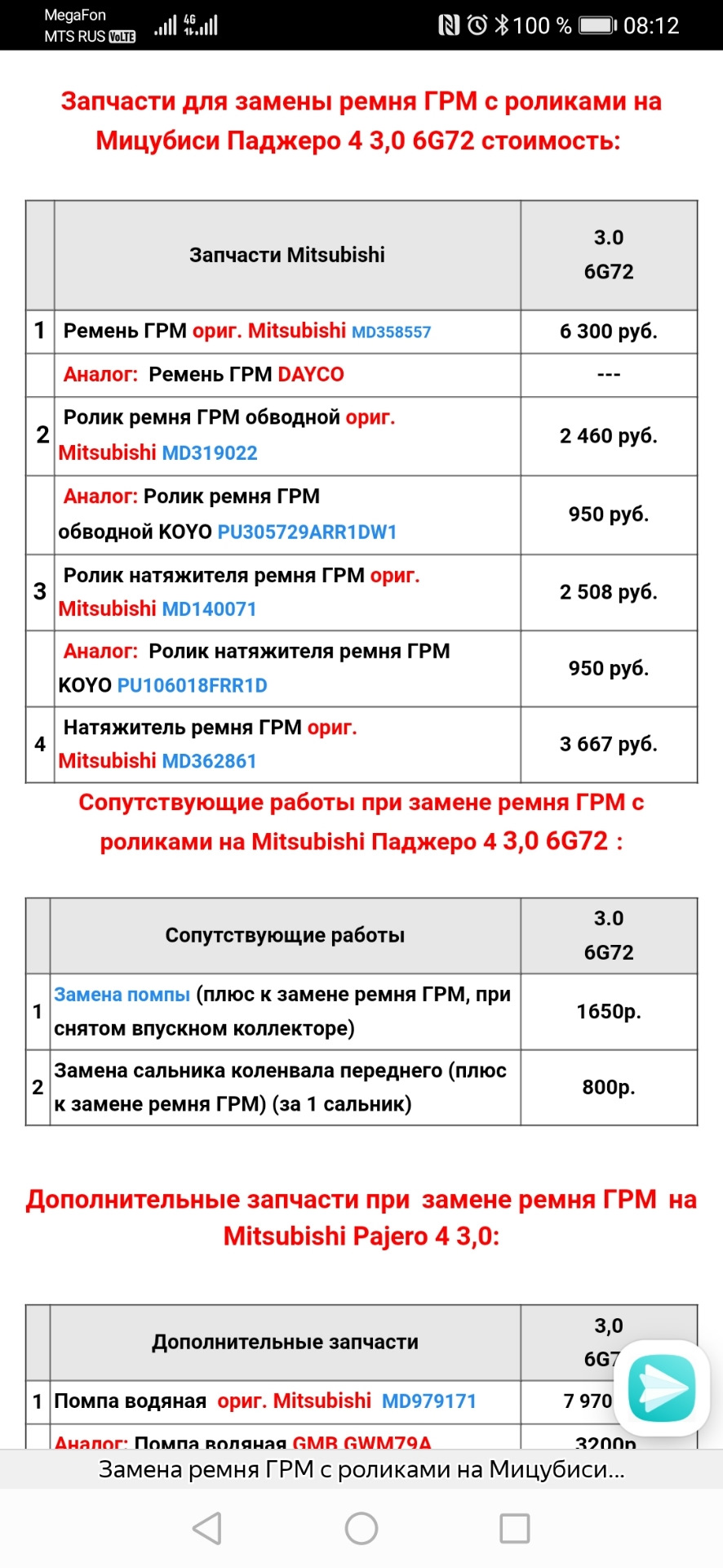

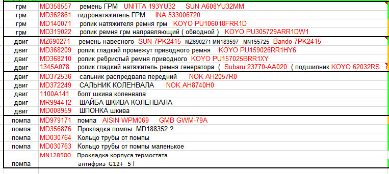

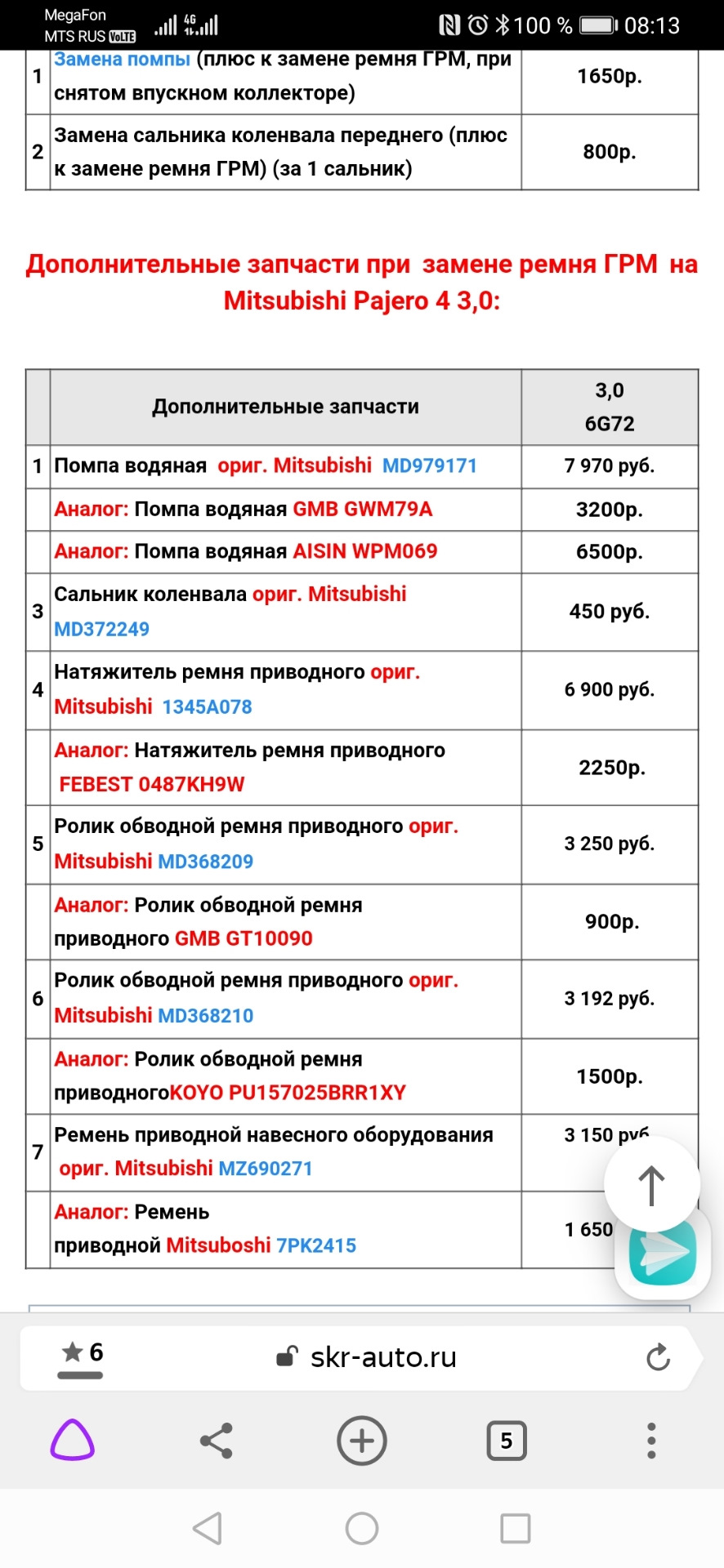

Здравствуйте все.
Озадачился заменой ремея и роликов грм и агрегатного ремня с роликами, ну и сопутствующего…
Нашёл в тырнете перечень работ и каталожные номера. Посчитал, посмотрел, проверил соответствие модели. Вот что получается. Первый запрос с экзист и его каталога. Второй от производителя работ… Не всё бьётся. Ремни разные, ролики тоже.
