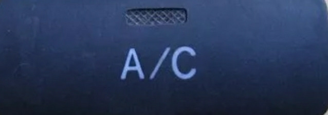

С покупки автомобиля в момент включении кондиционера сильно просаживался движок. Холодил хорошо, но вот этот провал меня беспокоил. До этого ни на одной машине такого не наблюдал (не было автомобилей с кондеем меньше двух литров). Решил перезаправить систему и не зря. Всё прошло. Теперь запуск компрессора кондиционера мягкий. Скорее всего, количество масла в системе кондея было мало.
