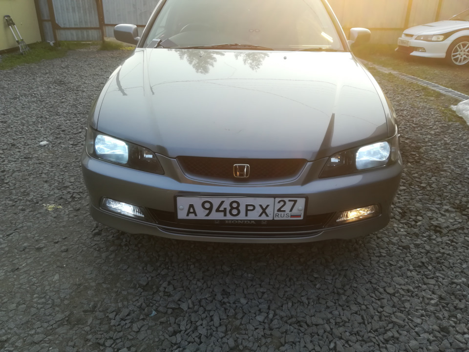

Еще установил в ПТФ светодиодные лампы вместо штатных галогенных
Использовал такие LED H11 Pegasus с колпачками с AliExpress (подсмотрел у кого-то на Drive2) — около 1200 за весь комплект на две ПТФ.
В ближний свет поставил китайские aliexpress.ru/item/328498…042311.0.0.264d33ed9ejuTy — 450 руб за 2 лампы.

И походу слепят встречку хуже ксенона.😒
В ПТФ для этого есть специальная шторка
