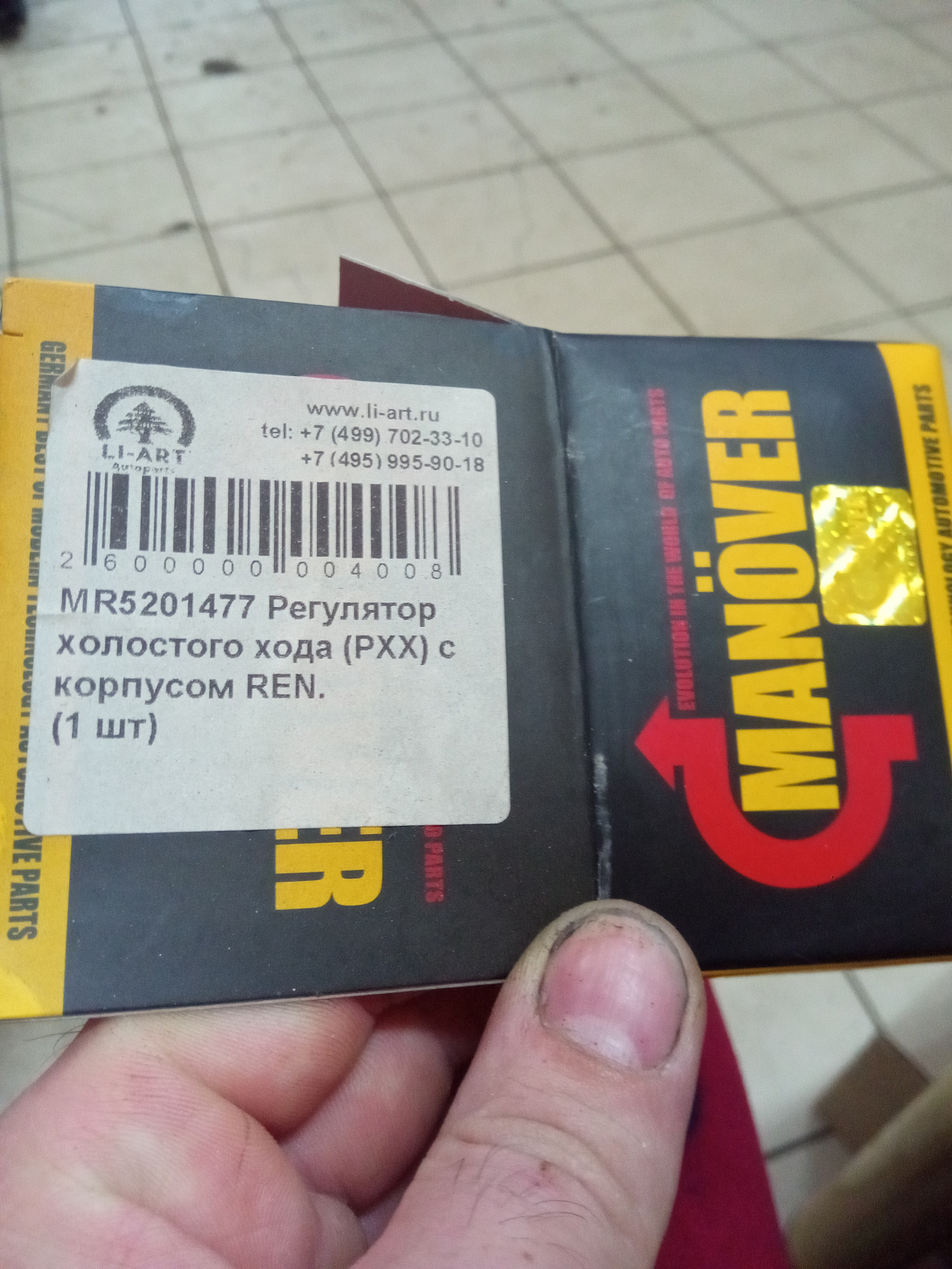

Долго думал как выполнить рхх. Просмотрел много отчётов. И случайно наткнулся на рхх с корпусом от Рено. Долго по артикулам и картинкам искал тот, который точно будет с корпусом в сборе, а не просто датчик, т.к несовпадений на сайте запчастей и в интернете было много. Нашёл! Заказал! Всё пришло как я и хотел. Осталось придумать как лучше, а главное куда его закрепить. Но это вопрос времени.

У меня всё. Надеюсь кому-то это будет полезным. Ортикул оставлю. Всем удачи в нашем нелёгком корчестроении))

А этот рхх дружит с мозгами января 5.1-41?
А почему не дружить? Он ничем от вазовского не отличается, только тем, что выполнен в отдельном корпусе

от какого рено корпус под рхх?
Не помню уже. Год назад заказывал. По номеру сам можешь посмотреть.
