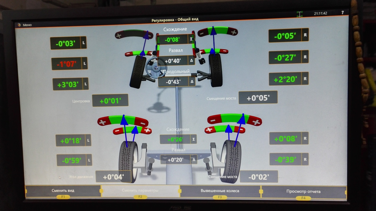

Очередной пост "не убиваемой" подвески Логанов. Пробег 34тыс. эксплуатация на средних московских дорогах. Заехал в сервис проверить подвеску. Обнаружен небольшой люфт колеса в горизонтальной плоскости: под замену правую тягу, наконечник и так же небольшое постукивание правой шаровой и подгулявшие сайленблоки (но еще походят, по желанию). По моим расчетам шаровую и сайленблоки лучше в сборе покупать рычаги и соответственно раз меняешь правую сторону, то лучше сразу и левую поменять. Удовольствие не из дешевых. Заехал в другой сервис, вердикт тот же самый!

1) Тяга рулевая 3789101 LEMFORDER -895р *2 = 1790р
2) Наконечник рулевой правый 3093701 LEMFORDER -1406р
3) Наконечник рулевой левый3093601 LEMFORDER -1406р
4) рычаги походят еще решил не брать
5) замена одна сторона 1000р*2=2000р
6) развал схождение: 1500р
Итого: 7602р
Развал-схождение сделали, НО почему-то развал левого колеса не в норме! По словам спецов в сервисе развал не регулируется, только схождение! Никаких ДТП, ударов не было. Какие мысли на этот счет?

машина 15 года.пробег 65000км. к7м. расход 7-9л.с кондером 10л. езда больше пенсионерская.только по трассе 130-140 даю.развал делаю перед зимой и после зимы. никогда значения больше 10 секунд по развалу не убегали. хотя ямы ловил знатные. лето 16-е колеса 205/55 а има 15-е. брат развальщиком работает. и походу у вас с левой стороной не все хорошо!

Развал регулируется. По крайней мере, я себе подправил. А неубиваемой подвеску можно сделать, только не покупая запчасти оригинал Renault).

Наоборот развал не регулируется. Только схождние. Как интересно у меня тоже кастер на градус отличается
