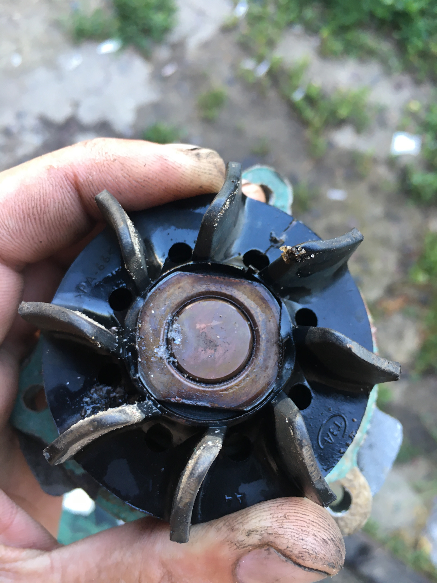

Небольшая история о том, как у меня перегревался двигатель. Три дня ездил на машине и не мог понять что происходит с температурой, на холостых стоя на месте машина работала исправно, ничего не перегревалось, но в движении стрелка температуры заходила на красную зону и срабатывал какой-то индикатор писка, выходя из машины вентиляторы работали на всю мощь и охлаждение было очень слабым. Начал грешить на термостат, но нет, термостат исправен, открывает большой круг как полагается, потом подумал что крышка бочка ОЖ, поменял на другую, но нечего не изменилось. И тут я вспомнил что уже у кого то подобное читал на Драйве и виновником была помпа, не долго думая откручиваю хомут со шланга обратки(Тот что идёт в бочек ОЖ от радиатора) а циркуляции то нет☹️.

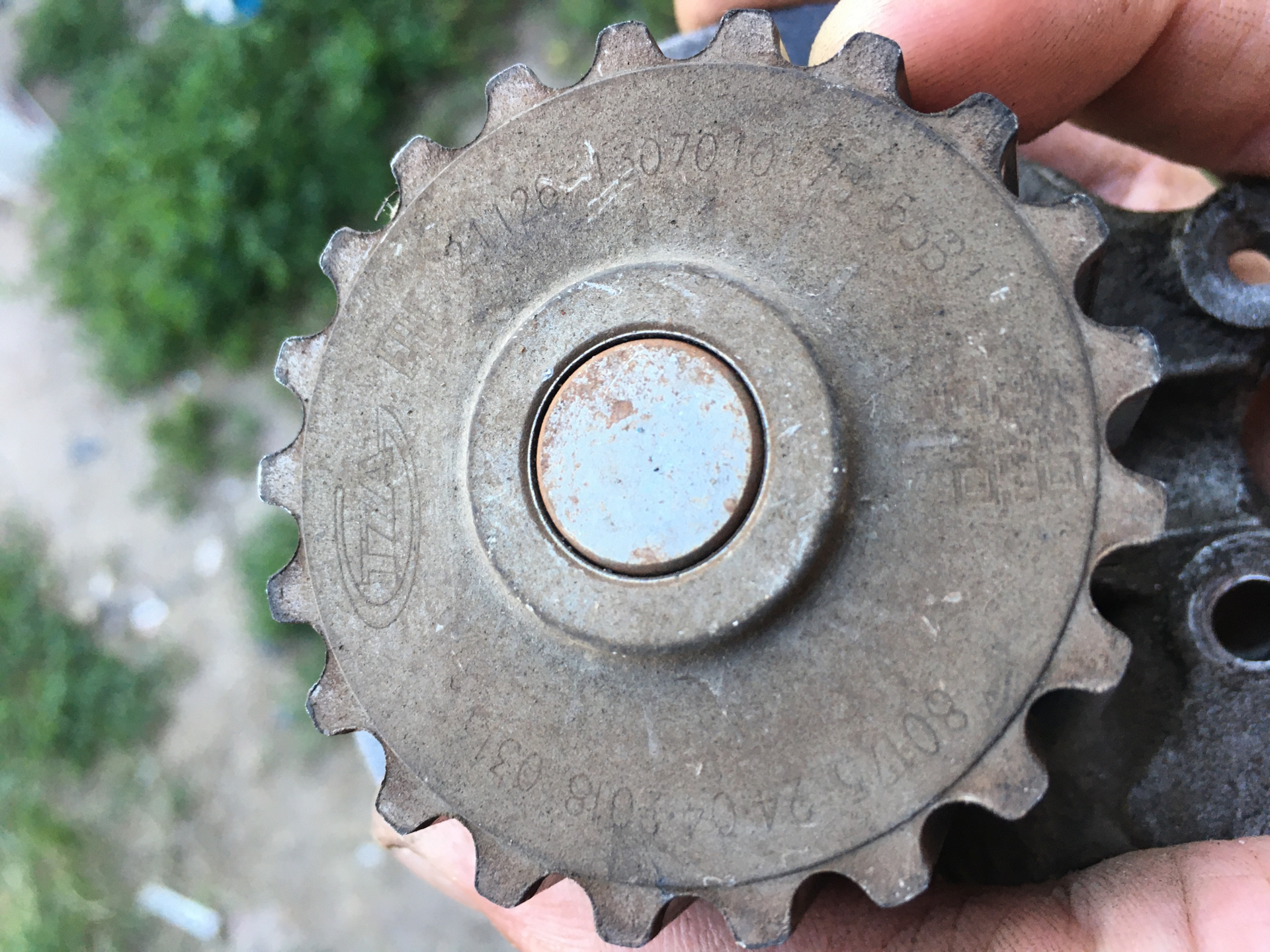

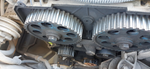

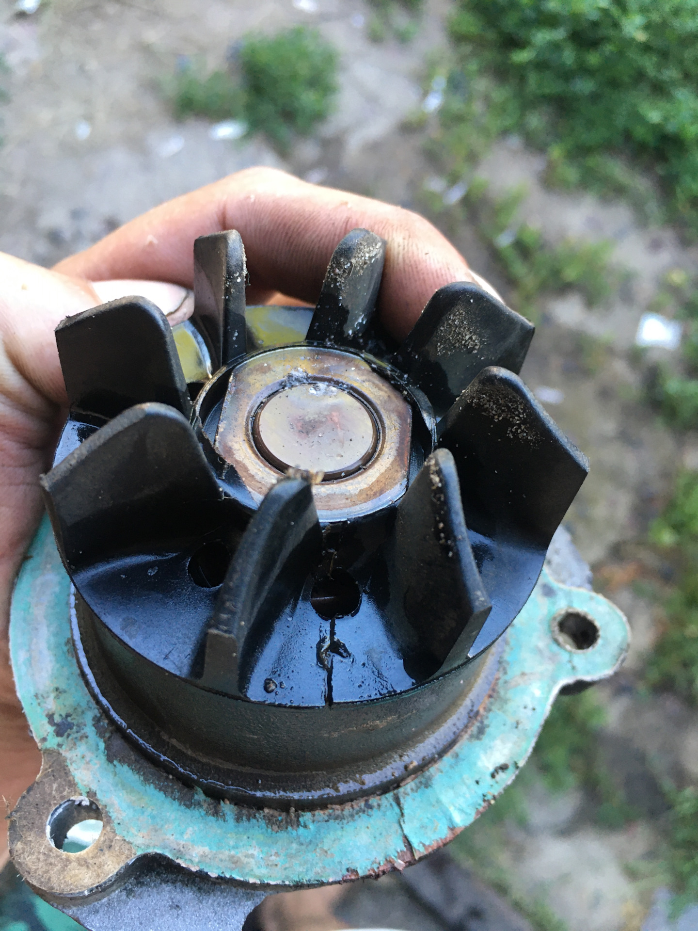

Поехал купил новую помпу и антифриз, приехал в гараж и начал все разбирать, на улице жара в гараже духота, движок горячий ЖЕСТЬ одним словом. Разобрал всё. Вытащил помпу и аж расслабился сразу поняв что это она😁. Крыльчатка на ней лопнула и её провернуло, сама помпа немножко уже люфтила, хотя когда я покупал машину, продавец мне сказал что помпа, ремень и ролики поменял перед продажей, я после покупки снимал кожух там и вправду всё новое было, получается что помпа прошла всего чуть меньше 20.000🤔. Проверил ремень и ролики они в отличном состоянии, менять не стал.

На всю работу у меня ушло где-то часа Полтора не больше. Метки выставил ровно, да и особо не боялся промахнутся так как у меня стоят Безвтыковые поршня, клапана не гнёт, предыдущий владелец делал капиталку.

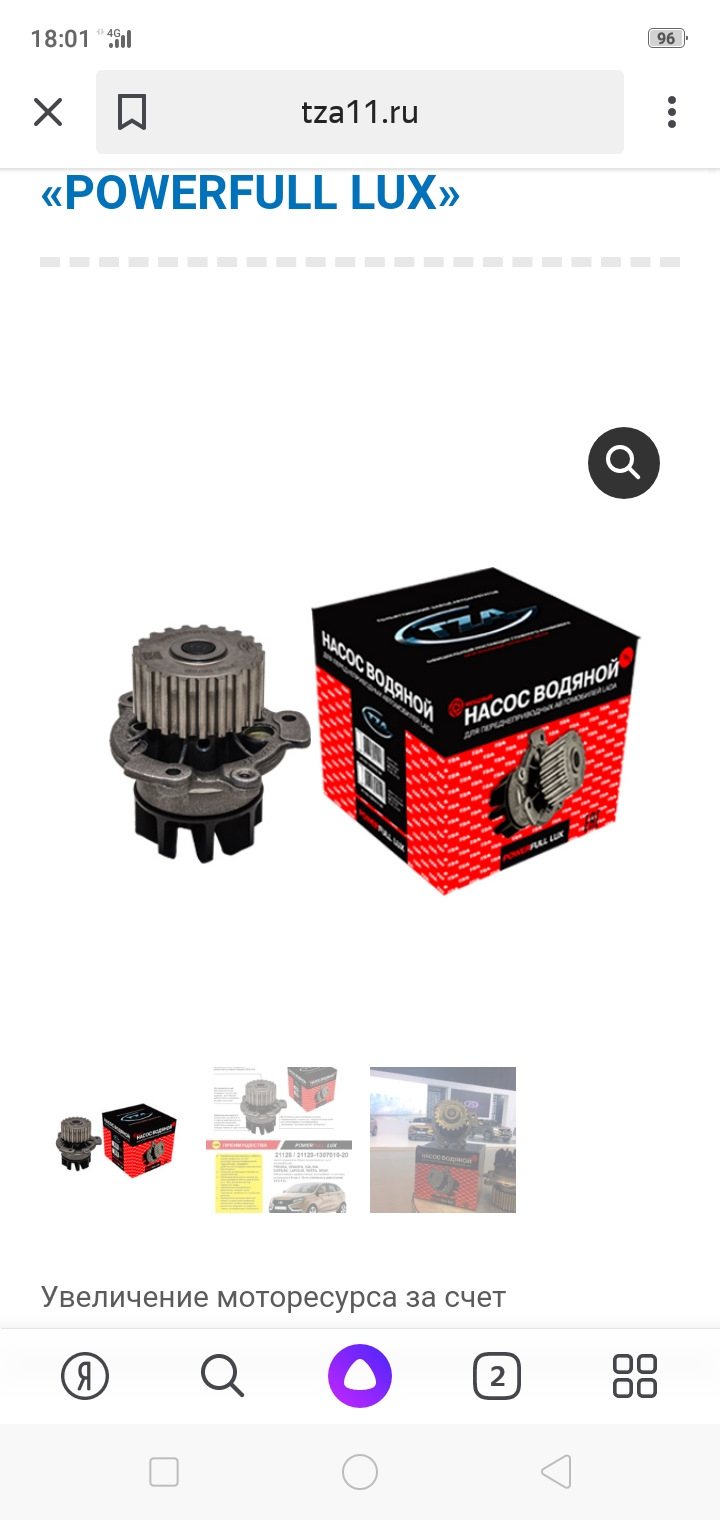

Очередная 75-ая от ТЗА накрылась. Странно, что крыльчатка. У них обычно подшипник накрывается в первые 5…15тыкм. У 82-ых помп ресурс ещё ниже 75-ых. Их вообще не рекомендуется к покупке. Если уж берете ТЗА, то только 20-ые помпы (Поверфулл и Поверфулл Люкс).

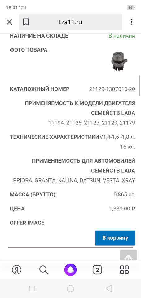

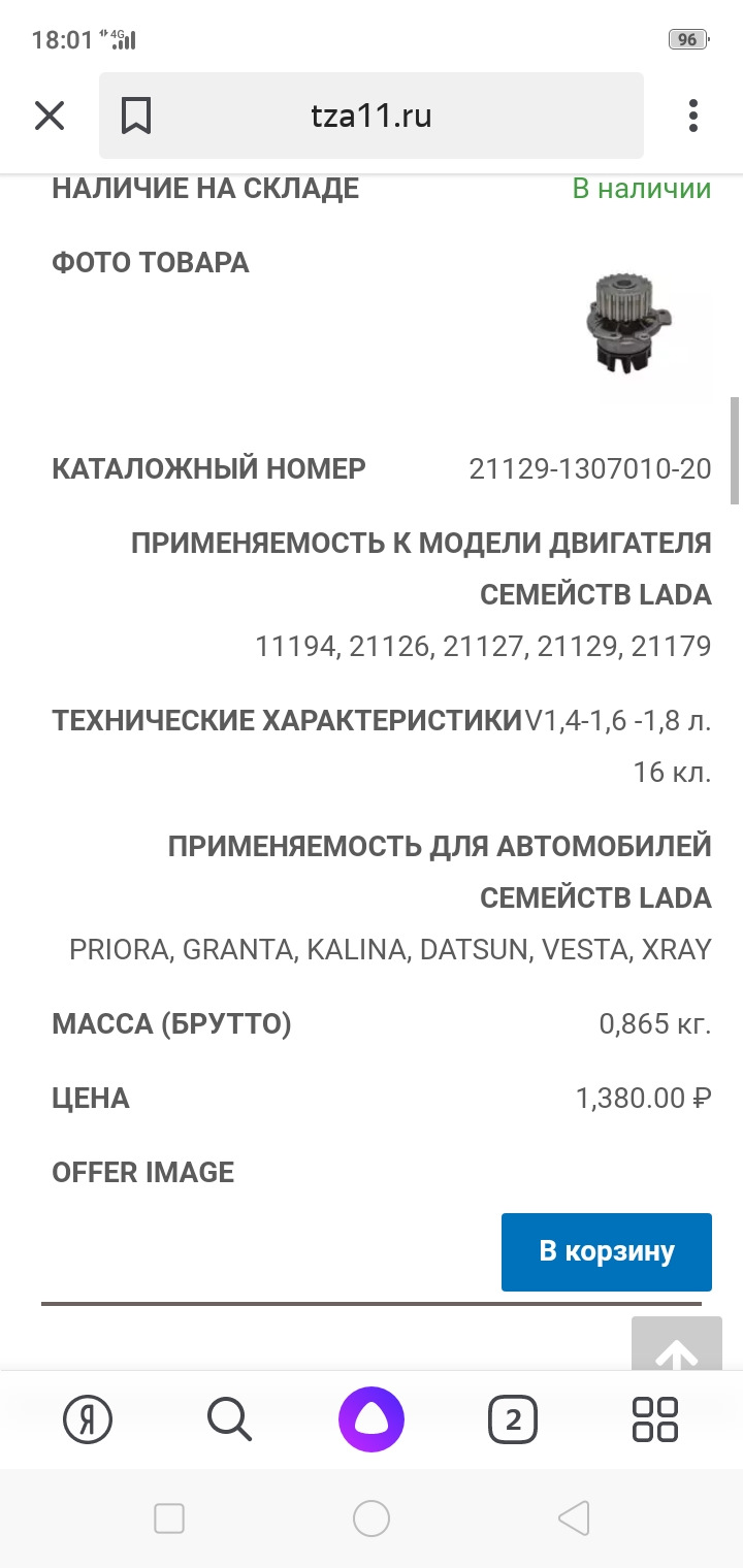

Цифры — окончания партсномеров помп. Крыльчатка у тебя лопнула на ТЗА 21126-1307010-75 (голубая упаковка, серия "Стандарт"). На замену ты купил ещё более отвратительную по качеству 21126-1307010-82. А желательно было брать ТЗА 21126-1307010-20.
Возьму на заметку. Спасибо. Но я все равно хочу поставить себе помпу Лузар Турбо

Сейчас они вроде вот так маркируются

Для пластиковой крыльчатки это обычное дело

Пластик у всех производителей летит, не только ТЗА. Что касается ТЗА, помпы у них разные и ресурс судя по всему то же. Что они самые лучшие не считаю, с пластиком себе без крайней необходимости не поставлю, уже наигрался. А так видимо реклама и друг за другом все повторяют
