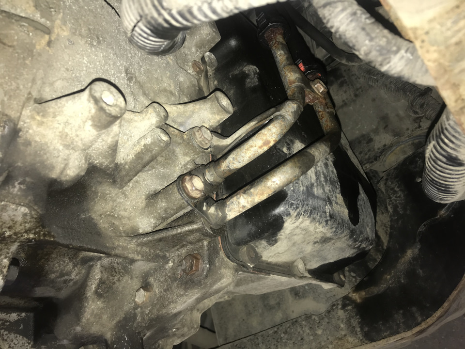

Короче во время замены масла в коробке я заменил кольца на трубках и вроде все ок
Но через 2 дня потекло
Поменял ещё раз
Кольца рандомные из набора так как в каталоге по вину вообще пластиковые трубки
А у меня железные
Сейчас Снова потекло 🤬🤬🤬
Не ручьём но капает
Вопрос кто сталкивался может есть артикул нужных колечек ?!
Или нюанс какой ?
2.3 коробка айсин

Приветствую! Проблему решил? А то тоже обнаружилась такая же проблема.
Поставил оригинальные колечки и проблема решилась 😉
Я тоже решил. Подобрал гостовское кольцо. Оказались идеальные, размер в размер. И по составу резиносмеси подходящие. Соотношение цен оригинал и наш ГОСТ — около 85:1. Доволен как тузик😉
Здравствуйте, а что за гостовские колечки, где раздобыть, а то цена оригинальных колечек не адекватная
Здравствуйте. Если эти кольца на руках или же знаете размеры, то можно в любых магазинах типа "Резинотехника" размер-в-размер подобрать. Но смотрите чтоб маслоьензостойкие были.
Понял спасибо
Если что размеры — внутренний диаметр 11.3 мм, толщина (сечение) — 2.5 мм.
ГОСТ 9833-73
Приветствую. А артикул колечек подскажите?
Не записывал не сохранял (
Смотрел по каталогу и заказывал
Landr96
1436417
Там как бы и железные трубки есть и пластиковые с быстросьемами. Для железных должны быть эти кольца 1447460 . Пластик я думаю можно только заменой быстросьема вылечить . aliexpress.ru/item/32820884422.html и шланги GATES GTH
