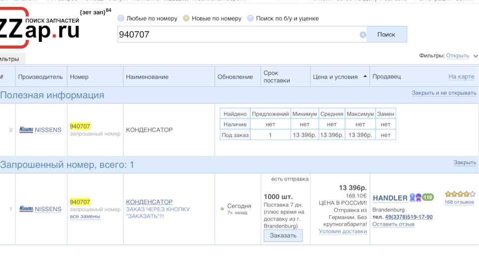

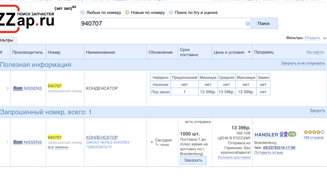

Тот что вы установили Nissens 940707, ни один каталог не выдает. zzap.ru только показывает такой вариан, но с доставкой из Германии (скрин выше уже кто-то выложил).
