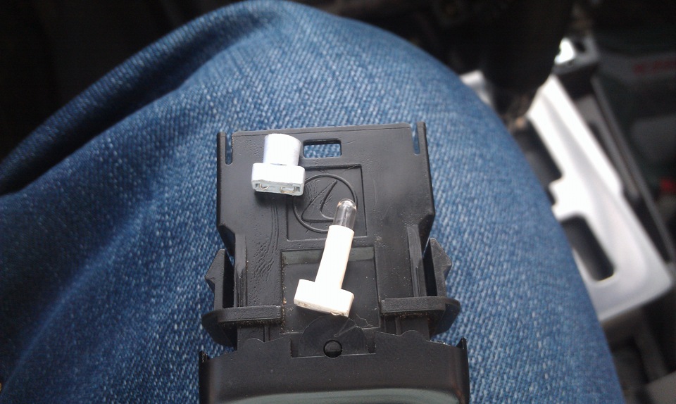

Идем дальше, это естественно кнопка Power/Hold…
Её разбирать не надо ибо после снятия, сразу виден патрон лампочки, вынимаем, меняем и ставим, главное также не потерять резинку-фильтр…
Далее идут кнопки "Попогреек"
Как вынуть и разобрать ниже на фотках…

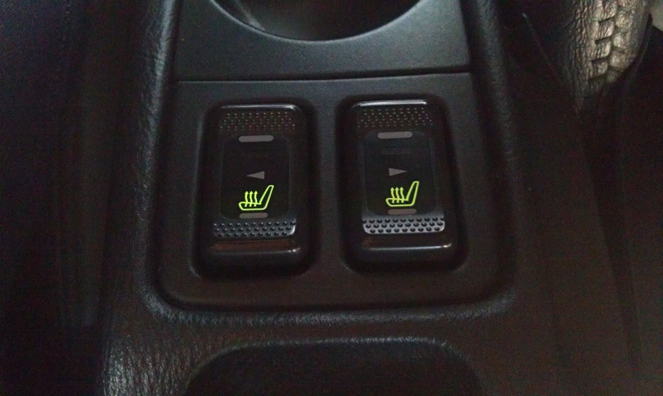

Итог.
Собственно как то так получилось, может кому пригодится…

всем привет. я светодиодные ставил вообще бомба
Молодец!
Здорово получилось! Рад, что теперь все светится.
Спс…Только вот лампоньки оказались полным ггггггг…, пару дней назад по кругу опять все поменяно было.
Красава, Братуха! Четкий отчетик!
дело хорошее :) надо тоже сделать :) где лампочки покупал :)
В радиодеталях на Октябрьском.)
