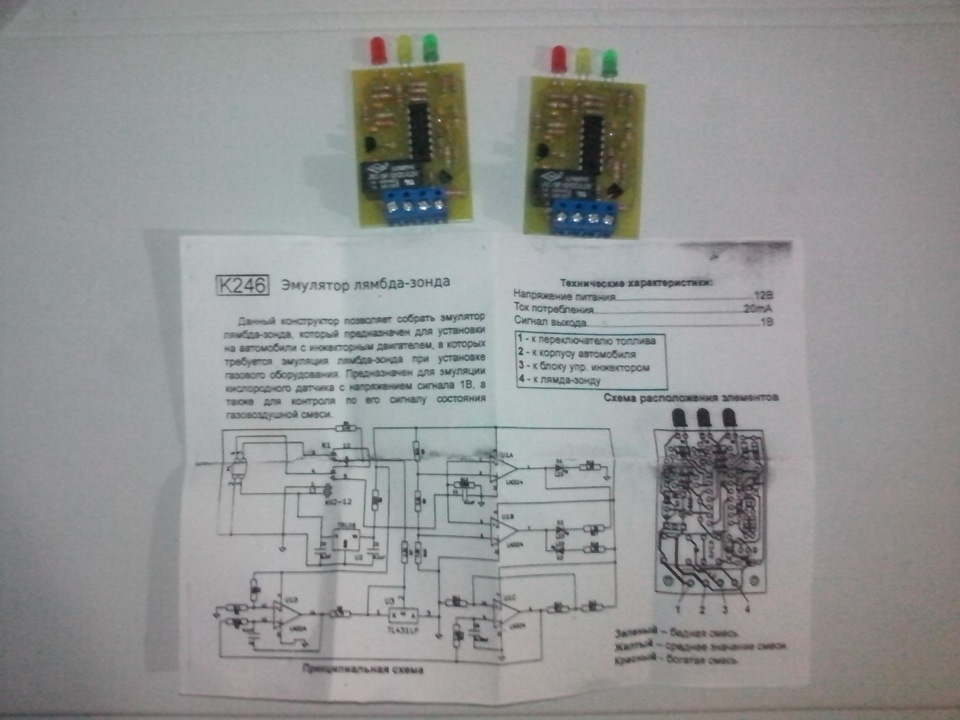

Привет всем пришла посилочка все понятно кроме 3 подключения к блоку управления инжектором подскажите

я так понял, 3 вывод конектится туда, куда конктится родная люмбда.
получаеться надо розсоединить провод сигнальний лямди один 4 кинуть на лямду второй 3 на мозги
Точно так!
спасибо
