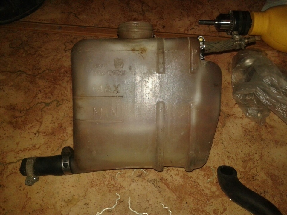

Что камрады будем делать ?
Где 100% лекарство ?
Где?! Где Коммент* посмотри у меня в бж 100% лекарство в каждом ларьке есть запчасть*
Мой бачок пухнет. Я знаю, что ему придёт зверёк.
На рынке трогал усиленный бачок от Лады X рей . Два тонких штуцера и 1 большой. Позиционируется как усиленный !
Толстый пластик. Пробка тоже своя .
Поставив его…
Он будет сильным звеном. Тогда отхлебнёт старьё:
Патрубки
Не дай бог радиатор
Прокладка гбц.
Давляк не малый.
Аналогично попадалась запись про газель бачок.
Какие наши варианты ?
Пробку штатную научился закручивать на работающем моторе . Газ нажал . И крутишь пробку пока сквирт не закончится из под неё.

газелевски бачек себе уже на втором уазе поставил, в любом магазине и цена копейки, переделок минимум и вроде по качеству не совсе гумно. ну и как написали выше надо бороться с причиной а не со следствием
Уже много лет на нашем ведпроме, что на шнивах, что на уазах всегда регулировал давление определённой затяжкой пробки, проблем с бачками не было)
Себе так сделал www.drive2.ru/l/555150568763426119/
Ничего не дуется и не рвет.
У меня бачок дуло, из под крышки были подтеки. 100% мне помогло, разобрал крышку, пополам раскусил пружину и вытянул до прежнего размера, два года полёт нормальный. Теперь давление большое внутри не создается, само не выливается. Почему по вашему "пилить пружину Дно" я не знаю.
Эти пробки тугие . Запил пружин даёт одно . Клапан залипает и все .
Моя версия состоит в том, что бачек дует из-за залипшего от попавшего антифриза клапана, решил так, отверстия, видимо надо уменьшить www.drive2.ru/l/554505980071641536/
Из под пробки не ссыт, при открытии капота проверяю пробку, пару раз видел в ней антифриз, промыл поставил на место, бачек не дует
У камазовской пробки абсолютно конгруентная резьба. Даже закручивая до упора, бачок не раздувает, но при откручивании небольшой пшик есть, то есть давлкние есть.
До этого ездил с родной пробкой и недокручивал ее на четверь. На старом бачке это работало, из нового образца начинает лить сверху ОЖ, поэтому помегял пробку.
Пробки ВАГ, вот как раз по резьбе заходят неправильно
Крышку, даже новую, нужно проверять на дпвление. Из тех, что я покупал, держали давление разное. Минимум 0(брак), максимум 1.5. Всегда пилю пружину до 0.9, чтоб не раздувало бачек и систему в целом. Далее раз в полгода нужно проверять крышку, т.к. клапан может залипать. Стенд проверки и регулировки клапана крышки сделал из старого бачка. И еще. Там на бачек идет 2 тонких шланга. Поменяй их местами так, чтоб струя не била в крышку.
бачки с хрей с двумя штуцерами автоваз по отзывной менял на усиленные с одним штуцером, так как они лопались…
Лучший, имхо, вариант, это расширитель на выбор от иномарки (например audi, vw) новый, со своей пробкой и главное — датчиком уровня.
Интересная отрывная компания . Я понял . Не знал про Лада бачки . Вот уже граблей меньше .
Вариант дует может стоит рассмотреть с пробоя ПГБ? Я несколько раз сталкивался с вариантом когда начинаешь насыпать дует, ездишь нормально все ок!
Рецепт прост. Бачок от газели, стоит уже три года и лопаться не думает. Крышка родная. Срезаешь с клапана виток-полтора. Держит летом и зимой. Кстати зимой при не работающей крышке шланги текут, а летом нет. Термостат стоит на 87 градусов. Полет нормальный. Никаких расплескиваний, кипения и долива нет. И давление в системе присутствует.

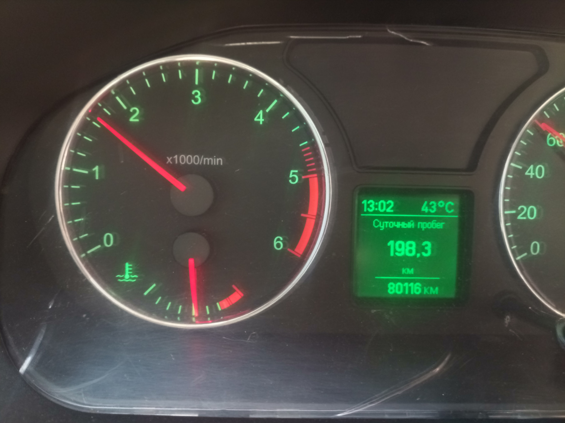

Вот вам температурный режим. Ни капли ож на улице не остается. Ничего не выплескивает, не выдувает с воздухом и т.п.
У меня до этой шкалы не половину не доходит
