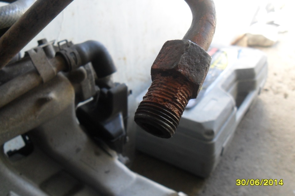

Верхнюю (узкую) гайку я зализал, а нижнюю откручивал часа 4, пока не поддалась! Сложность в том, что не мог подобрать рожковый ключ, что бы он без люфта её обхватил. При наличии люфта её зализать — как два пальца об асфальт! Для ликвидации люфта я подсовывал или вставлял в щель между ключём и гайкой куски лезвия канцелярского ножа. Это всё до чего додумалась моя агрессивная голова в тот момент. И удлинял рычаг другим накидным ключём. Места для проворота см 5, и когда она всё таки пошла, каждые эти пол четверти оборота я совал куски лезвий, т.к. шла она очень-очень туго!
При снятии/установке впускного коллектора вам скорее всего понадобится доставать упавшие между голов болты чем мне очень помог магнит на гибком стержне. Запаситесь хотя бы каким нибудь. После снятия впускного коллектора затыкаем чистыми тряпочками впускные отверстия и откручиваем болты крепления термостата и всё (провода/шланги/разъёмы)что этому препятствует. Это провода к стартеру, вроде поводок переключения акпп и крепление жгутов проводки. Нужно что бы всё шевелилось. Так, менять датчик будем так, что бы не снимать тосольных трубок над ним.
Открутив термостат, отгибаем его максимально к радиатору, пока он не упрётся в головку и подклиниваем в таком крайнем положении каким нибудь рожковым ключом. Теперь вы можете взглянуть на недосягаемый на первый взгляд датчик и усомниться в моём намерении.
Не стоит, мы верим, что затянут он небольшим моментом, берём рожковый ключ на 24, устанавливаем вертикально на датчик, зацепив за грани и приложив другой рожковый ключ как рычаг, откручиваем его.
