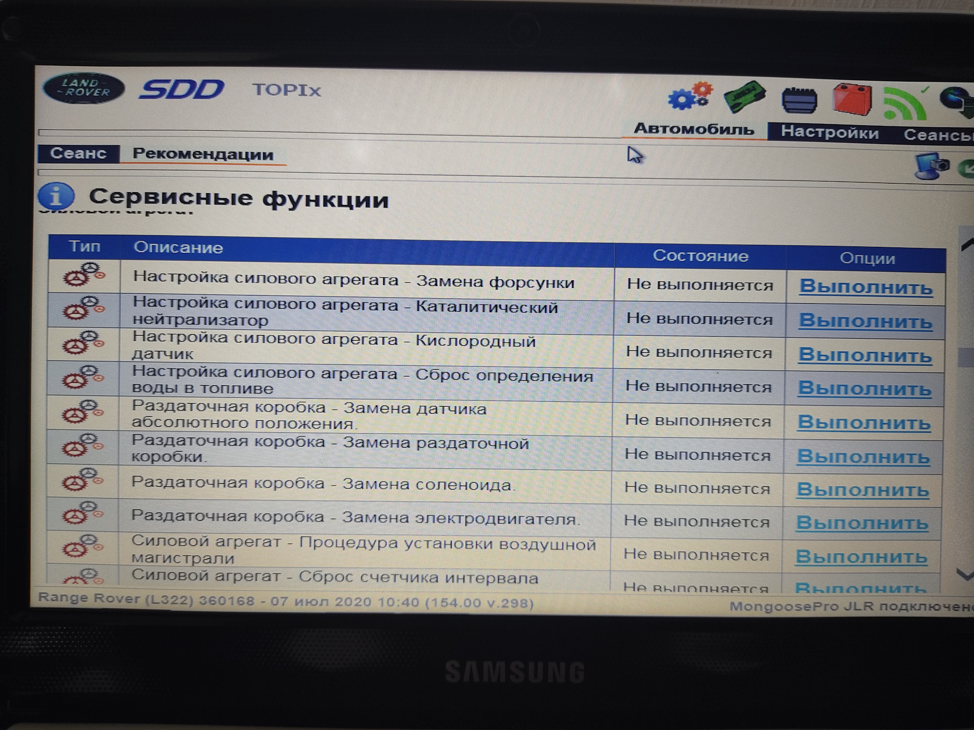

Сегодня с утра подключил шнурок, по раздатке нашел только вот, что:
LubitelLR
Тогда вообще не вижу проблем сделать калибровку :)))

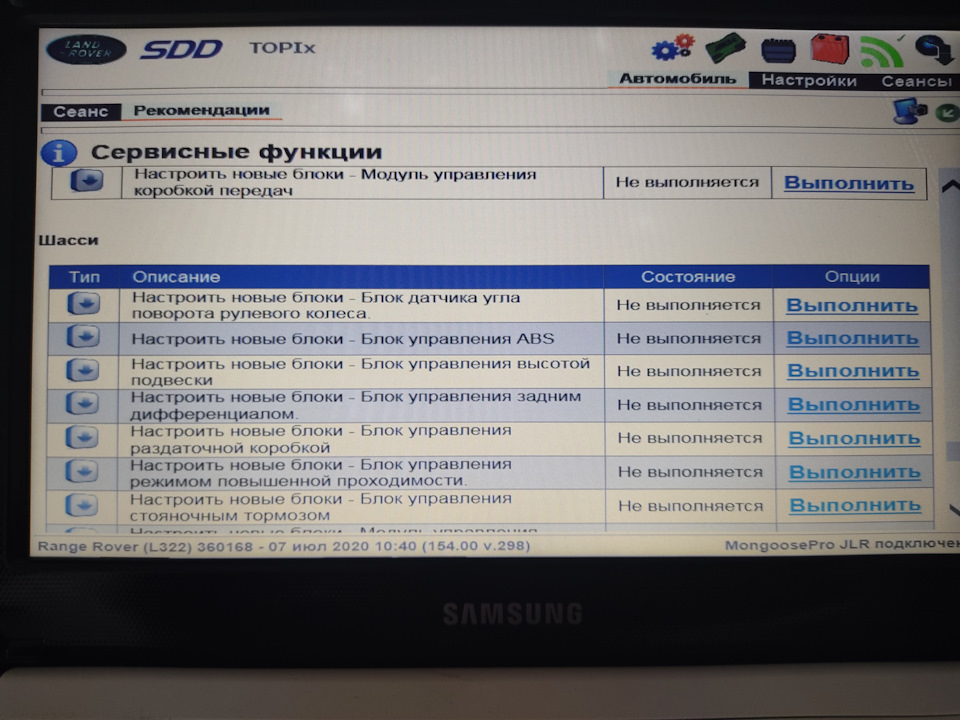

и еще:
LubitelLR
что выбирать из этого?
Там цепь преднатягивается а показатели момента ппеднатяжения прописываются в блок, нужен шнур JLR mongoose и программа SDD, саму программу можете скачать у меня в блоге а шнур приобрести у китайца через AliExpress. Имеея такую машину эта вещь не заменима даже для простой диагностики и калибровки пневмы!
sdd со шнурком у меня имеется, спасибо.
Сделать калибровку натяжения цепи через процедуру замены электромотора или датчика положения в раздатке в SDD, если не уйдет люфт то только замена, но в основном помогает, тем более у Вас пробег не шибко большой. Удачи!

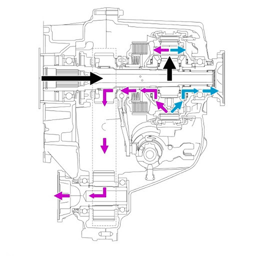

Раздаточная коробка представляет собой коробку с постоянным полным приводом и разделением крутящего момента между передним и задними карданными валами в соотношении 50:50. Раздаточная коробка изготавливается компанией Magna Steyr Powertrain (г.Грац, Австрия) и обладает следующими особенностями:
• Полным постоянным приводом с коническим межосевым дифференциалом, обеспечивающим разделение крутящего момента в соотношении 50:50.
• Возможностью выбора диапазона (высокого или низкого) для оптимизации характеристик автомобиля при эксплуатации на дорогах и вне дорог
• Двухступенчатой, полностью синхронизированной системой переключения диапазонов во время движения, которая дает водителю возможность переключать диапазоны, не останавливая автомобиль
• Многодисковой муфтой с электронным управлением, которая обеспечивает блокировку межосевого дифференциала и изменение распределения крутящего момента, благодаря чему улучшаются тяговая характеристика и динамическую устойчивость автомобиля.
Стратегия, согласно которой осуществляется электронное управление многодисковой муфтой межосевого дифференциала в сборе, обеспечивает следующее:
• предварительный натяг, увеличивающий момент блокировки с ростом крутящего момента привода;
• контроль скольжения, увеличивающий момент блокировки в условиях бездорожья и уменьшающий его для достижения наилучшего комфорта, например, при парковке.
Раздаточная коробка расположена под автомобилем и смонтирована на поперечине сзади коробки передач. Для всех модификаций двигателя используется одна и та же раздаточная коробка.
На раздаточную коробку действует первичный крутящий момент выходного вала коробки передач, который посредством коробки передается на передний и задний приводные валы.
Первичный крутящий момент равномерно распределяется посредством конического дифференциала. Для оптимального распределения крутящего момента между колесами при любых дорожных условиях раздаточная коробка оснащена устройством блокировки и изменения распределения крутящего момента с электронным управлением. На основе сигналов, поступающих в модуль управления раздаточной коробкой от различных систем автомобиля, это устройство определяет степень пробуксовки колес и в соответствии с этим блокирует дифференциал. Момент блокировки передается дифференциалу через многодисковую муфту в сборе.
Планетарный комплект, расположенный в дифференциале в сборе, дает возможность водителю выбрать высокий или низкий диапазон во время движения, что называется "переключением на ходу". В низком диапазоне планетарный комплект обеспечивает передаточное число 2,93:1, что позволяет автомобилю двигаться с очень малой скоростью вне дорог и при буксировке. В высоком диапазоне действует прямой привод от выходного вала коробки передач и обеспечивается передаточное число 1:1.
Блокировка межосевого дифференциала с перераспределением момента и "переключение на ходу" осуществляются электродвигателем постоянного тока раздаточной коробки, который приводится в действие модулем управления раздаточной коробки с помощью сигналов широтно-импульсной модуляции (PWM).

Так там натяг не цепи меняется, а натяг пакета фрикционов блокировки центрального дифференциала
CARINAII
Конечно
CARINAII
А я не писал что меняется натяг цепи :)))) Преднатяг цепи!
Преднатяг как меняется всё равно не ясно;) На картинке выше как раз виден дифференциал и рядом пакет фрикционов, который зажимается.
За счёт предварительного зажима фрикционов чтоб предотвратить резкий удар и равномерного распределения усилия на приводы трансмисии, даже у новой цепи есть мизерный люфт…по мере растяжения цепи она начинает выгибаться как банан…появляется люфт т.к. по датчику положения каретки цепь преднатянута и происходит толчки при трогании с места, при переключении D в R на Lo и обратно или при переключении передач АКПП под нагрузкой.

Обратитесь лучше производителю TCM :))), мне честно не интересно как и какая шестерня переключается или как пакет фрикционов и в какой момент зажимается, в прошивке блока управления раздатки этот алгоритм прописан но я не задавался целью узнать это :)))) Я просто делаю процедуру калибровки в SDD (замена РК) и это помогает ну если цепь не сильно растянута и нет постороннего шума.
