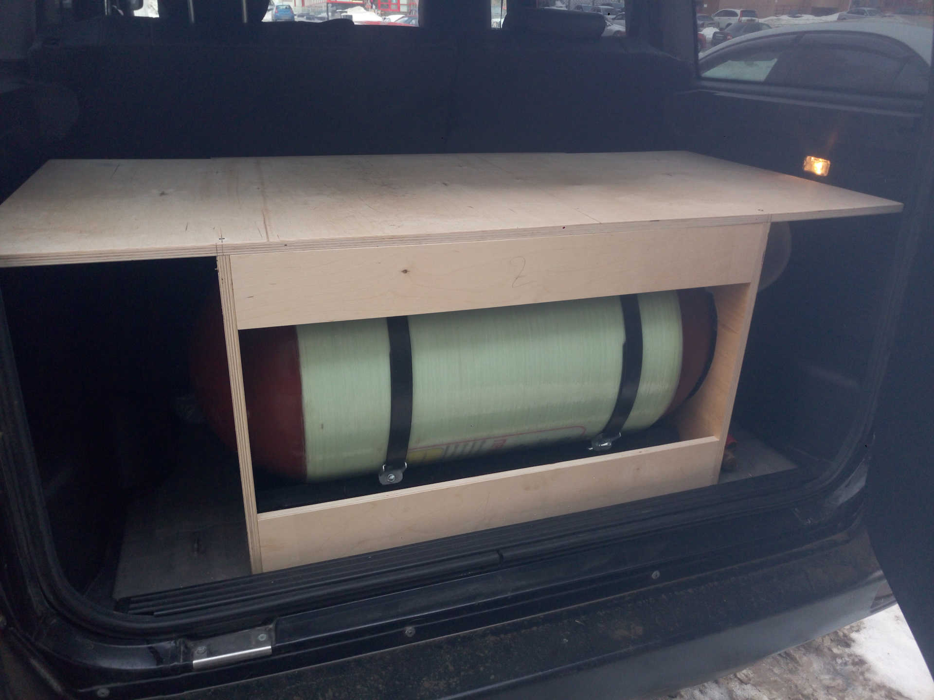

Приветствую читающих! И снова по расход топлива (метан). С 1 по 4 июля скатался до Конжака по пути заехал на Усьвинские столбы и посетил Каменный город. Поездку планировал через населенные пункты с учетом наличия АГНКС. Для справки, на борту 2 балона по 100 литров каждый, входит 42-48 м³. в зависимости от температуры, зимой больше, летом меньше. Полной заправки хватает на 320-340 км. Маршрут следования Киров-Глазов (через Фаленки)-Пермь-Усьва-Нижняя Тура-Кытлым-Краснотурьинск-Нижняя Тура-Пермь-Глазов (через Фаленки)-Киров. Самый большой пробег получился на участке Пермь-Усьва-Нижняя Тура 348 км. газа не хватило, 32 км. пришлось идти на бензине. В остальном все хорошо, стиль езды динамичный, горки присутствовали и пробки (будь они не ладные) кстати тоже, кондей работал постоянно. Итого прошел 2238 км. расход составил 12,51 м³ на 100 км.

с учётом новостей о том, что 10% будет платить физ лицо за установку, подумываю из двухтопливного, сделать 3 топливный патриот. Пропан в нишах, метан балон один на 100 л. в багажник- для пробегов в 160-180 км сойдёт, остальное время на пропане и бензин. Итого автономность вырастет до 1150 км, что уже замечательно, из которых половина пути в эконом режиме. Про багажник, в поездках с семьей у меня остается полбагажника свободным, там отдыхает у меня собака, если воткнуть бокс на крышу, то свободное место будет тоже самое.

2 балона по 100 литров на 300км (рука-лицо)
Минус половина багажника ради 300км, ахренеть.

по месту в багажнике сильно убыло?
Сильно)
просто минус багажник))
