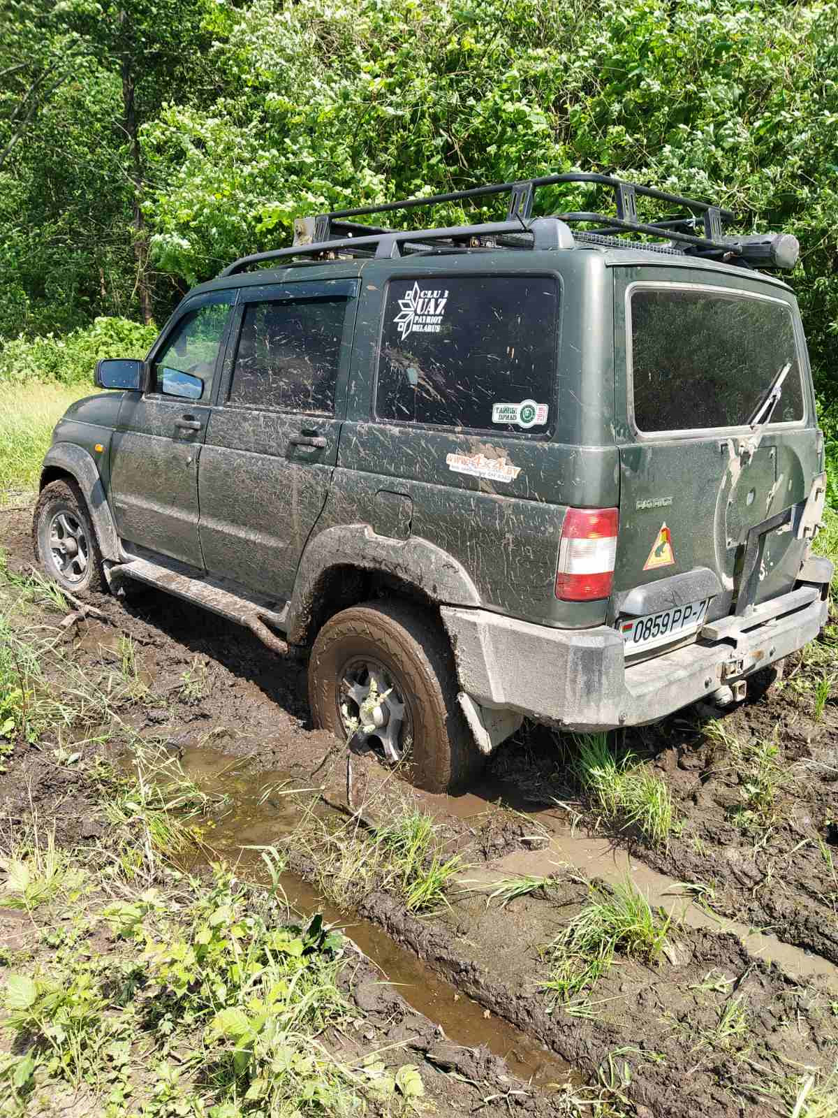

4. На пересеченке. Последний вояж с груженым прицепом на жопе показал, что сцепа начинает подгорать раньше, чем это было на парах 4,6. Но и тогда тоже такое наблюдалось. То есть понижайку включаем сразу, как только начинаются приключения )). Повторюсь, это было с прицепом на жопе, вот таким:
и вот так… )))
