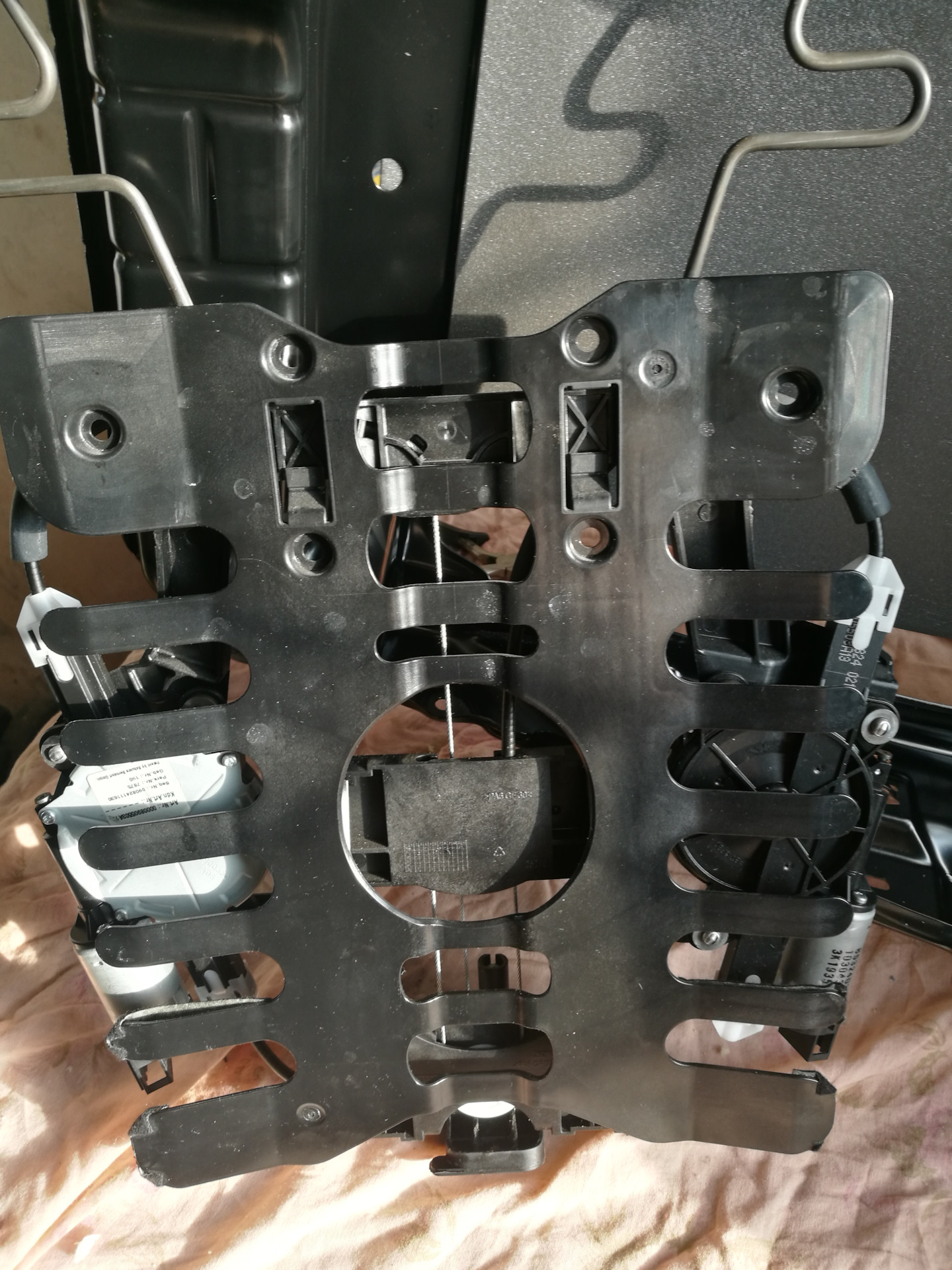

Честно говоря разочаровался я в штатном поясничном упоре Каравеллки. Кручу, а толку нет, вообще не ощущаю результатов от его регулировки. Видел отчёт об установке пневмоупора от BMW, но мне показалось замороченным очень решение.
Подключение простое к акб под креслом через предохранитель. Думаю теперь, стоит ли с пассажирским такое мутить.
PS. Пару дней эксплуатации показали новый упор очень удачным. Наконец я чувствую эффект от поясничного упора и могу его регулировать).

Берётся обычный тонометр в обычной аптеке, отрезается лишнее и запихивается под обшивку. Это лучший поясничный подпор на котором я ездил. Подкачал грушей, сдул ей же. Удовольствие в 500 руб.
