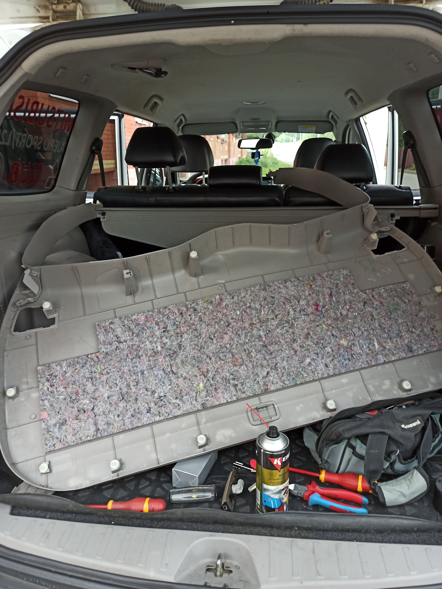

2-выпал один из плафонов подсветки грз(гос.рег.знак).Правый.
Каким -то чудесным образом отпал один из фиксаторов, да и вода туда стала затекать
(неизвестно откуда, думаю тут керхер на мойках помогает).
Этот момент был давно продуман, на али заказал тойотовские плафоны(у кого то здесь на драйве увидел)
Установил их, заодно скинул весь пластик с хлопушки и пролил все что можно мовилем.
