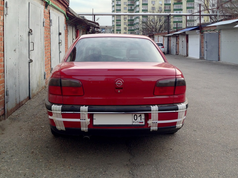

Следующая проблема — где сделать отверстия? URF4, который в те годы ставился на Опели, имел в комплекте специальные бумажные шаблоны, которые помогали выбрать нужное место для каждой конкретной модели авто. URF6 считается уже универсальным (в комплекте — куча накладок для крепления, чтобы подошли к любому профилю бампера), поэтому отверстия каждый делает где хочет, учитывая общие рекомендации. Мне это не подходило, поэтому я нашел в городе машину с заводскими датчиками и точно измерил их расположение.

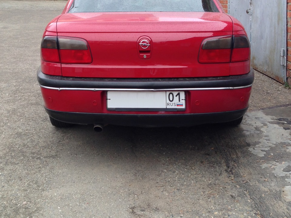

Смеркается. Делаем отверстия, подбираем колечки-накладки под бампер, красим их вместе с датчиками, протягиваем проводку… Блок установили, как и на заводе — за запаской, на левом заднем усилителе арки (там есть заводские отверстия). Собираем все, калибруем и довольные раходимся. Утром — проверяем как получилось:
Парковаться теперь гораздо удобнее! Припарковавшись "по приборам", я оборачиваюсь назад и понимаю, что никогда бы так близко не стал без помощи ассистента. Единственное отличие от заводского исполнения — пищалку решил в салоне спрятать под заглушкой средней левой стойки (там, где ставятся ультразвуковые датчики штатной сигнализации), чтобы не делать дырок в обшивке сзади.
