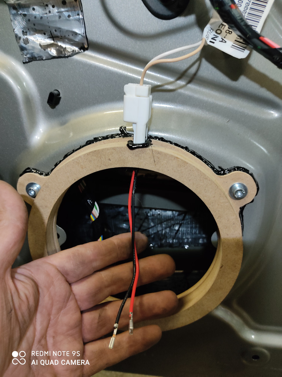

разборка двери тоже пропущена, всё есть в инете, так-же 6 мм высверливаем, снимаем штатные супер дины =)
проставки МДФ крепил винтами М5, стык прошёл термоклеем, переходная колодка заведена сверху, так-же изолирована термоклеем, немного вибры внутрь и снаружи, ну, и утеплил малёхо (пассажирскую не сфоткал, вид с водительской) =)
теперь о косяке,
инфу собирал на ресурсе, у CrayUfa, была взята инфа по фазировке штатного разъёма
переходные колодки, которые у меня, не совпадали по фазировке, пришлось поменять местами провода…

вот здесь подробно, опирался на его записи, там вроде размеры допустимые тоже есть
www.drive2.ru/r/lada/xray/488744739370172541/
Вы не замеряли высоту штатных колонок и высоту новых проставок?
Назад, какую модель планируешь ставить? Думал тоже Урал поставить.
думаю про Уралы, коаксиальные, типа таких
magnitola.ru/URAL-AS-U1305-p-623.html
Надо было проставки покрасить, иль из фанеры ставить. МДФ разлагаются быстро от влаги.
