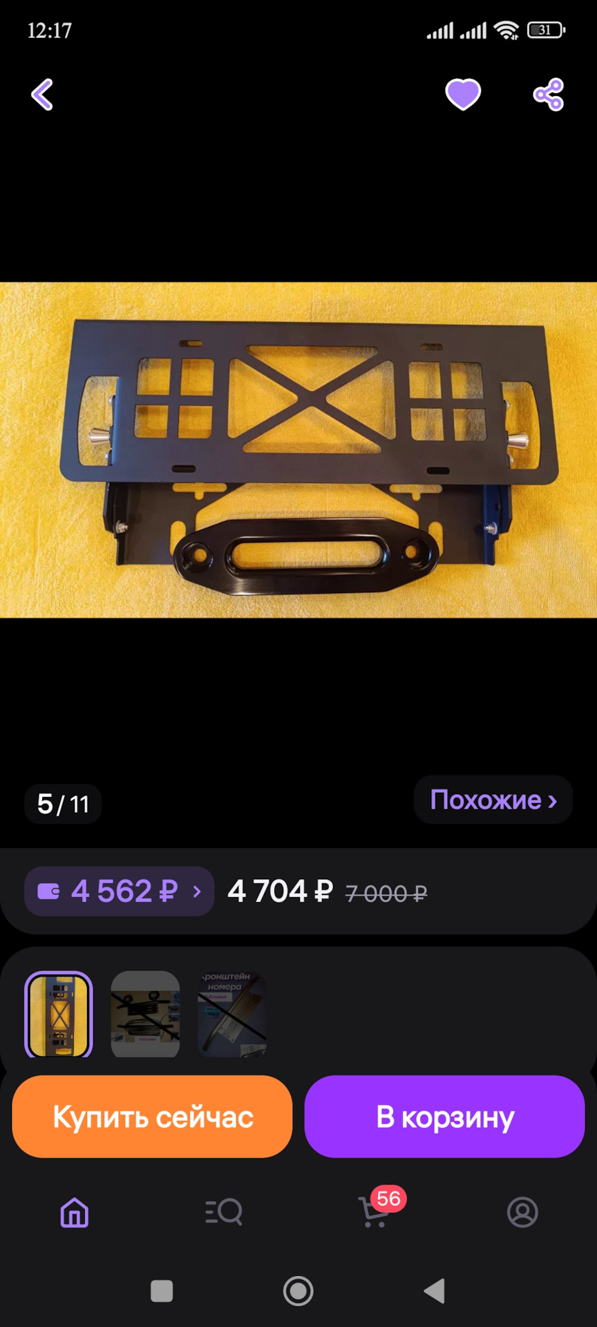

А отьезжающую вверх рамку номерного знака туда не воткнуть?
wildberries.ru/catalog/211606904/detail.aspx
Наверное можно, я таких рамок не видел, тут 2 вопроса:
1) В массе. Металлическая рамка крепится в пластиковые детали, происходит деформация, очень тяжелую рамку не приделаешь.
2) В коррозии. Поэтому чем проще механизм, тем лучше.
А так в принципе почему нет.
