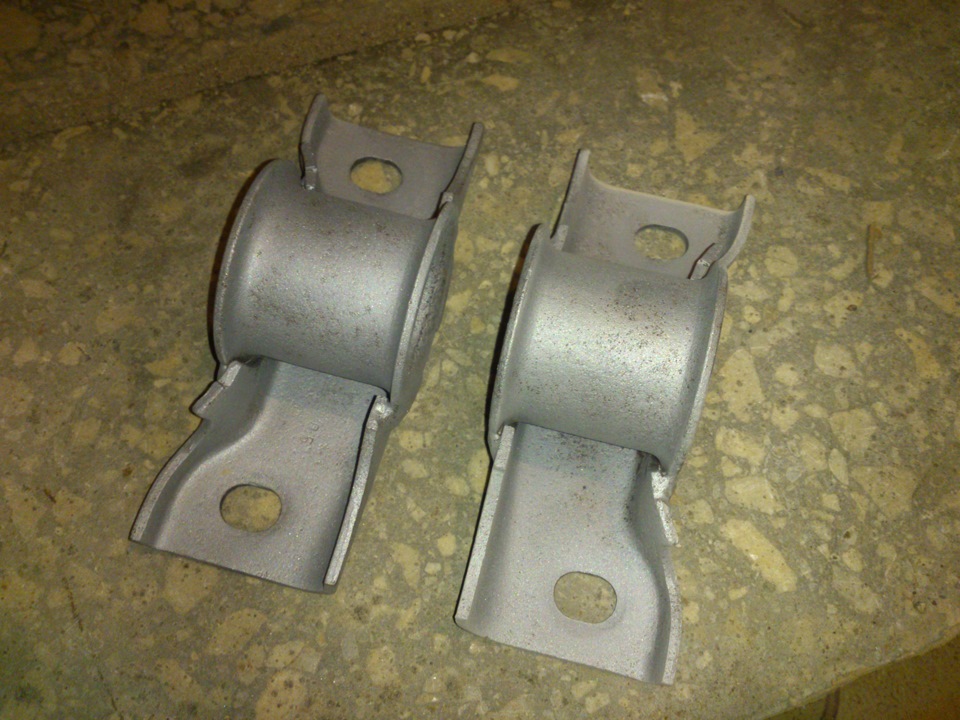

Как-то пескоструя разные детали на улице я задумался о пескоструйной камере, из плюсов экономия песка и не надо наряжаться в средства защиты. Порылся в инете, готовые стоят около 400$, жаба задушила платить столько денег и я решил смастерить самодельную с говна и палок:
Компрессор 2.2 квт 100 + 50 литров рессивер справляется на ура)
Удобная штука для реставрации))

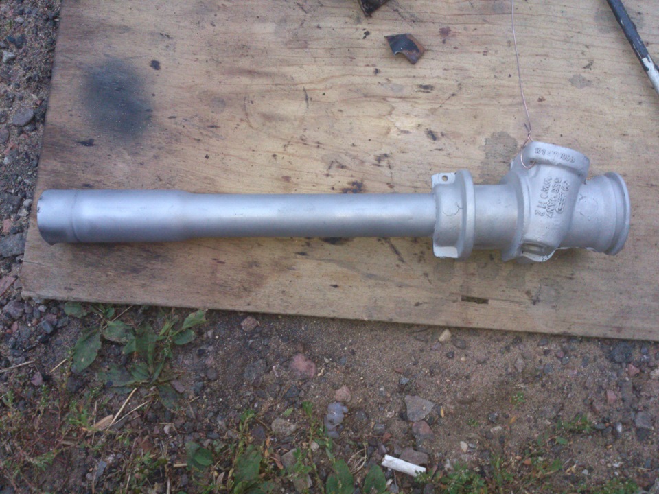

А какая производительность? Сколько времени, допустим, крышки генератора чистили?
Производительность небольшая, крышки генератора примерно минут 10, все зависит от коррозии на деталях, суппорт сильно ржавый, на него около 30 ушло, надо пескоструй напорного типа, вот тогда будет быстро.
