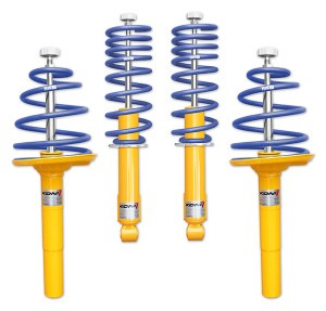

На рассмотрении замена в будущем (далеком, а может и ближайшем) стоковых пружин.
Выбираю между Eibach Pro-Kit E10-79-009-02-22 (-30/-30мм) и H&R Springs 28841-1 (-40/-40мм).
Поставленные цели:
✔️ Опустить машину (сейчас задрана)
✔️ Более лучшую и острую управляемость
✔️ Минимизировать раскачку на лежачих полицейских и вообщем при движении
Дано:
✔️ Амортизаторы пока остаются родные, меняться будут только пружины
✔️ Диски стоят 17 на резине 215/40
Буду рад любым советам, отзывам…даже предложениями замены на другую фирму.

Может на заказ изготовить? Контора в Барнауле Esprings хорошо делает. Я себе сделал — 30мм перед, — 50мм зад. С прогрессивной характеристикой. Огонь, лучше стоковый и даже лучше Koni fsd, что у меня были до этого…

сам вот пока думаю купить -50
но боюсь что стоковые амортизаторы придется тоже менять

кони спорт аморы плюс пружины
Я больше склоняюсь к Bilstein, но как и писал выше пока что тока пружины, а потом уже все остальное…может быть
Спасибо, учту это. В любом случае аморты менять нету смысла особо, чтобы кардинально поменять управляемость — нужно менять тачку )))
Слушай, ну не согласен. Другие аморты добавляют драйва и управляемости) понятное дело в пассат/суперб не превратится, но к фан фактору +++

1-эйбахи не садятся со временем, что не скажешь про HR
2-если родные амортизаторы, то максимум что они потянут это -30, хочешь -40 меняй аморты
