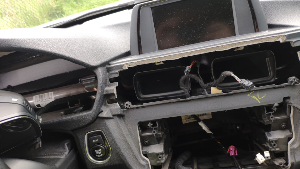

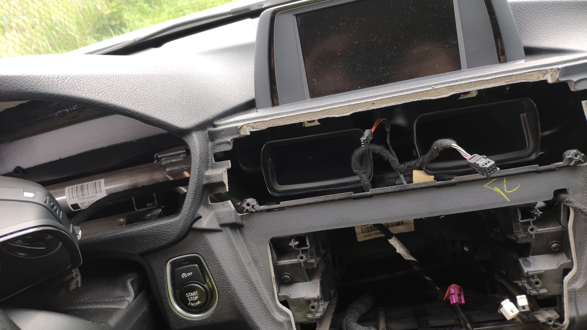

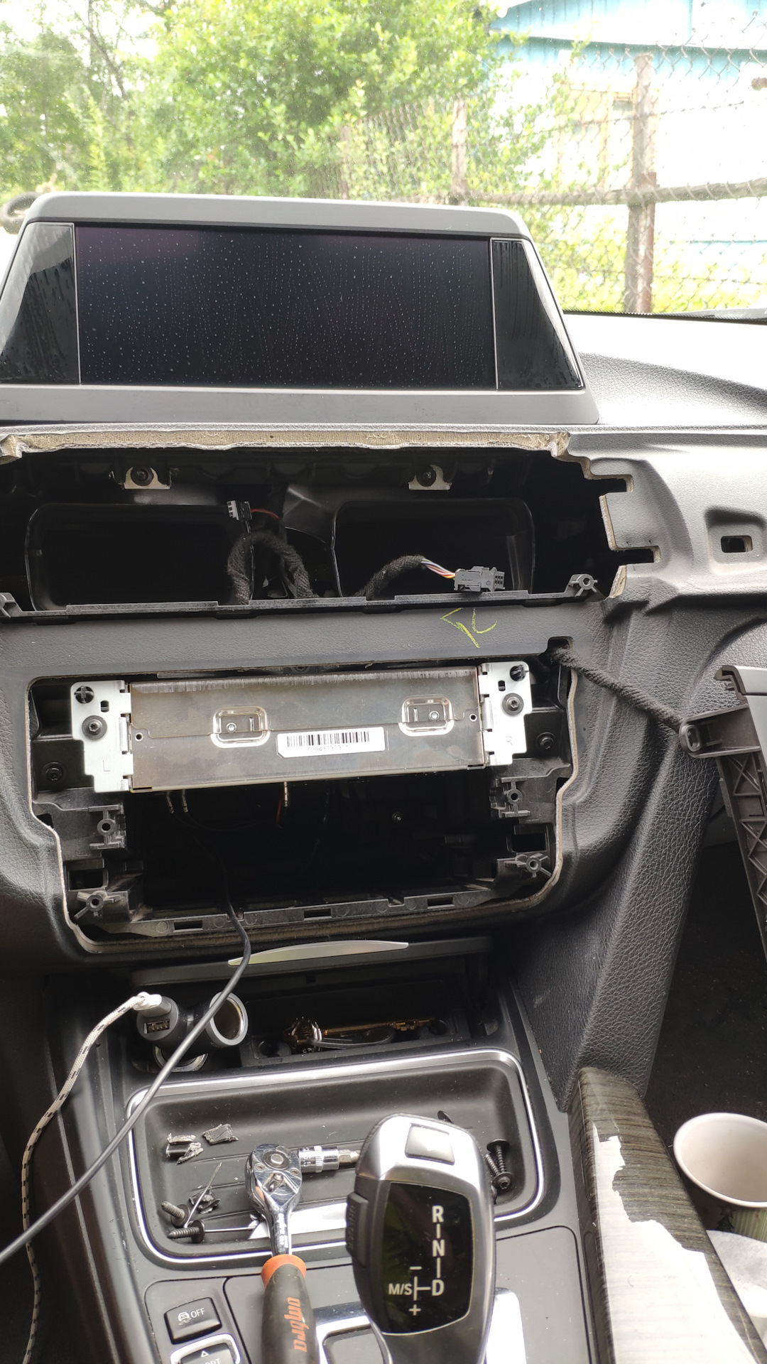

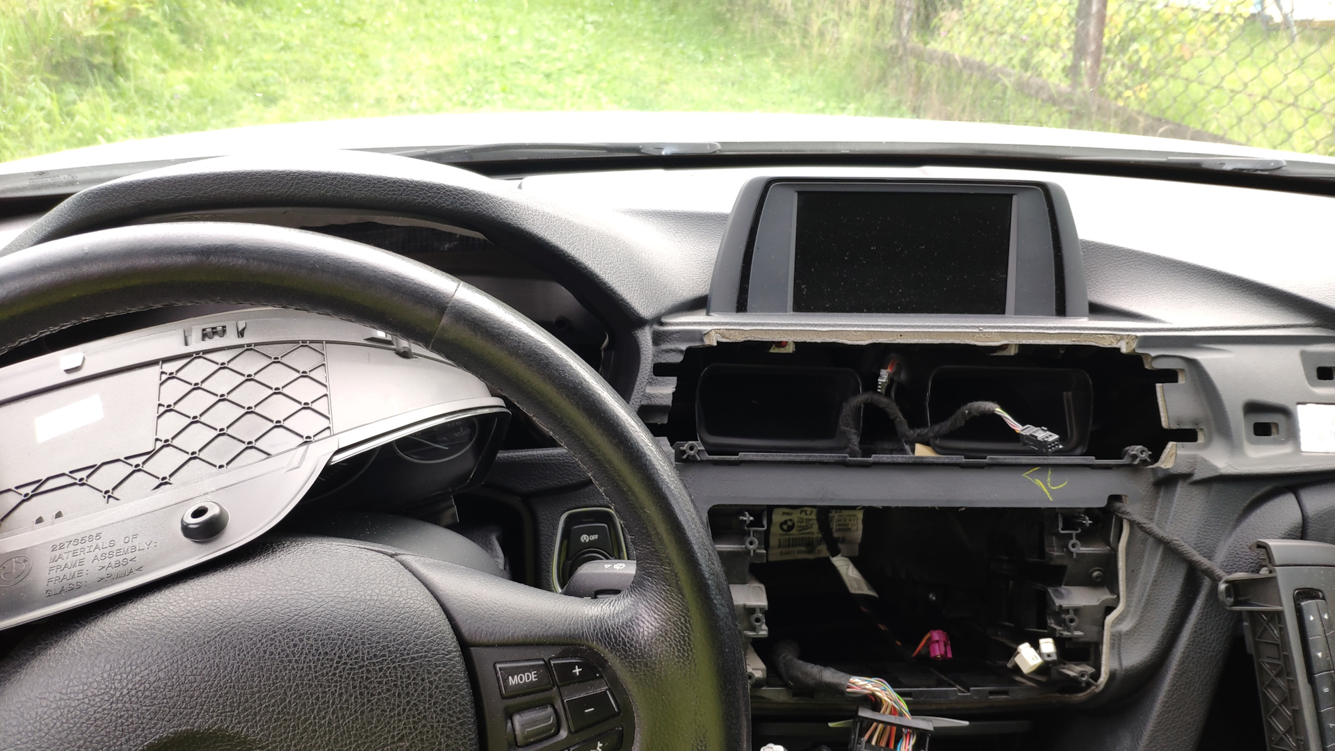

Чем разбаловала Веста, так это музыкой и разговорами по bluetooth. Подвернулась вышеуказанная голова, решено было брать, хотя если честно тогда я не осознавал, что при установке между торпедой и монитором будет щель, которую в общем то можно заложить…

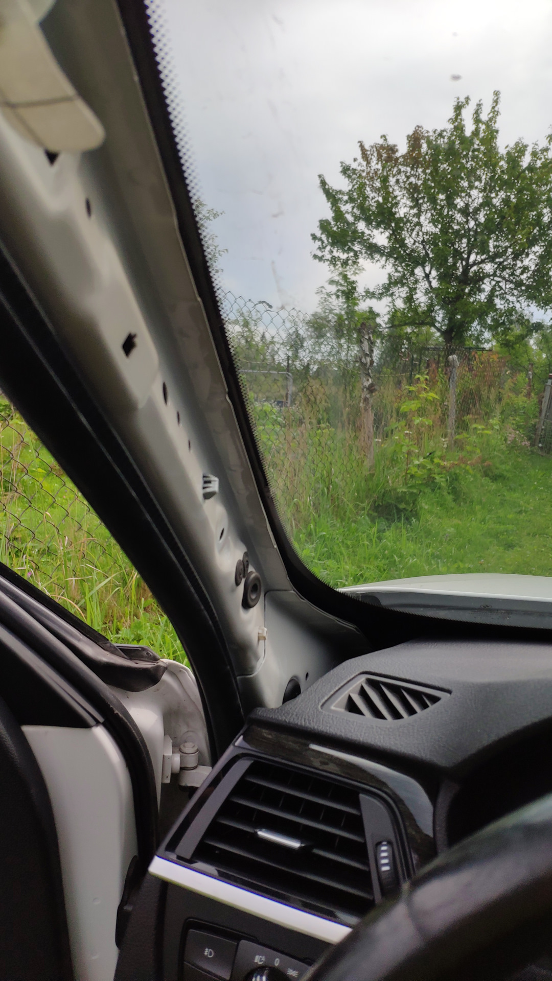

Проблемой было то, что поскольку машина 2013 года с базовой головой, не было в ней ни блютус антенны, ни микрофона…

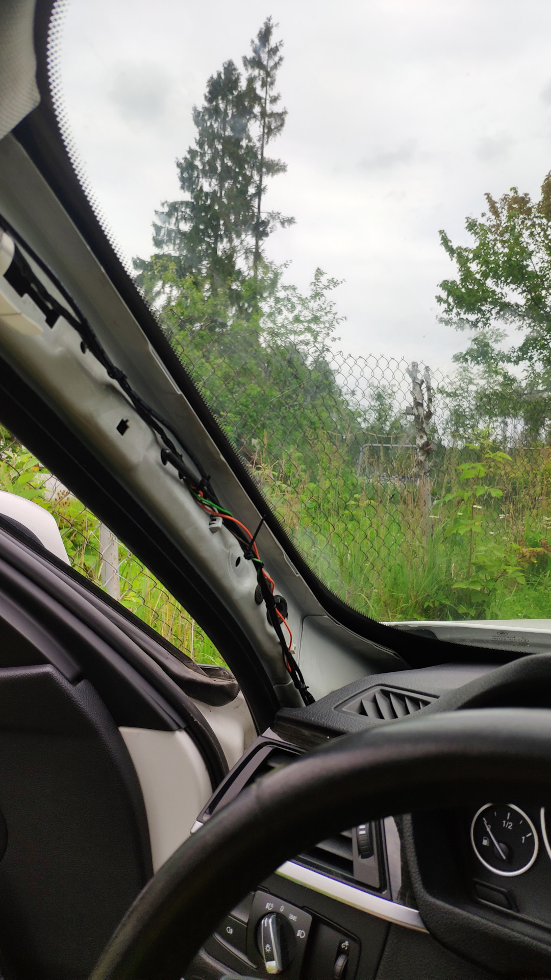

— Микрофон взят с разбора, — не та вещь за которую стоит переплачивать. У него были уже гнезда мама и воткнутое папа с куском провода. К ним я и припаял свои провода, закрыл термоусадкои и оформил изолентой в жгут.
— Были куплены 3 клеммы с кусками проводов, тоже припаяны к моим проводам и оформлены в жгут
— Приобретена оригинальная блютуз антенна
Ну и остался пока вопрос с кодированием. Либо за неделю сам научусь, либо воспользуюсь платными услугами
PS: решил добавить. ВАЖНО. Не используйте экранированные провода для микрофона. Только обычный трехпроводный провод.
Логика работы системы такова. Что оцифровываются сигналы с линии микрофона и с пустого, не подключенного провода. Далее из сигнала микрофона вычитаются шумы электропомех принятые на пустой провод. Поскольку трасса одинаковая у проводов, то и шумы будут приняты ими одинаковые. В итоге получится чистейший сигнал микрофона. Вкратце так.
А то, что ни пост, то экранированные кабели используют люди.

Камера на этой балалайке не полетит. Если ее нет, то все будет норм.
Ее нет
MassimoMarconni
а кстати почему нет?
Вроде как на г30 камера по эвернету специальному цепляется. Это не наш айкам/трсвц
хз, на 100% не уверен, но судя по катсу энтринав2 совместим между 3 и 5 — www.bmwcats.com/$65128733456/usage/

экран от G30, а ГУ от G20?
Интересный опыт. Entrynav2 кстати имеет защиту компонентов, имейте ввиду.
Тогда точно пойду в сторону платных услуг, не хватит времени со всем этим разобраться
не уверен что у кого то есть опыт установки от G20 :( Скорее всего экран не заработает с этим ГУ

Мне кажется хрен найдешь/соберешь такой комплект. скорее всего, все таки от г30 и бошка и экран.

Вообще посмотрю как решу вопрос с задней щелью, если будет не очень интересно можно ли будет поставить экран от f30 который после 17 г от entry nav 2?
можно поставить.
Заднюю щель обычно черным материалом закрывают
Я так и подумал про черный пористый материал, осталось найти где купить
можно купить поролон и покрасить например
Ну, это слишком
