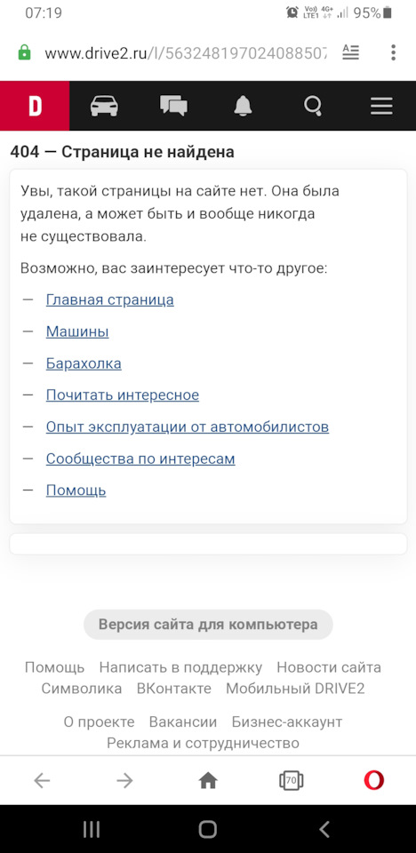

По ссылке на "запись о просверленной ГБЦ", выдаёт…
Запись на повторной модерации. Сегодня же должна вернуться.

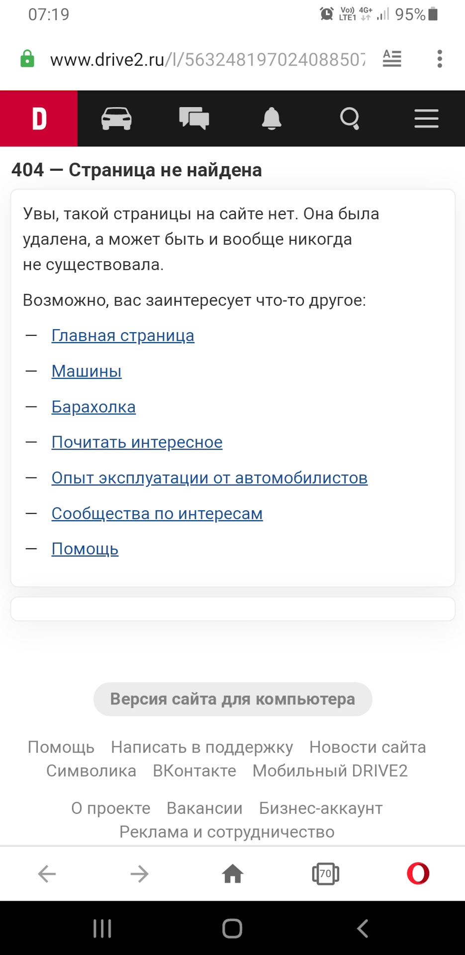

Вернули

Предыдущей записи нет. Удалена:-(. Только читать начал.
Сейчас постараюсь вернуть. Модераторы добрались))
MixaLblchBY
Отредактировал. Ждем повторной модерации.
Спасибо.
MixaLblchBY
Вернули
