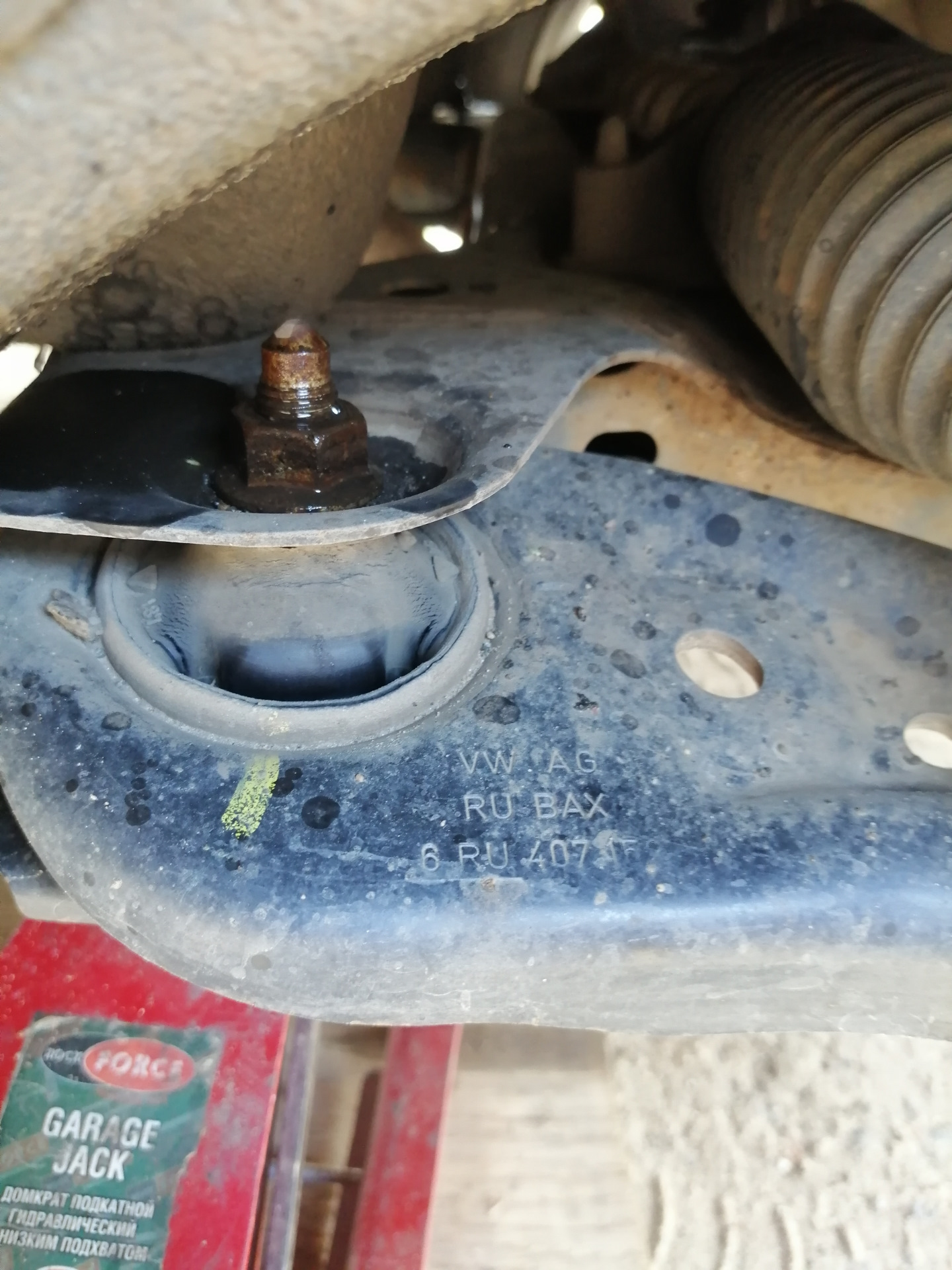

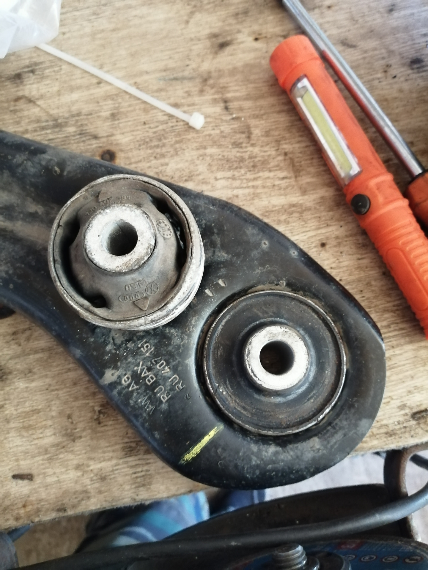

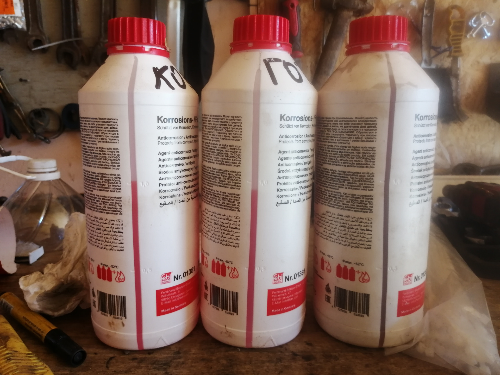

Всем привет, поло в руках уже более 5 лет а значит надо провести замену тех жидкостей. Попутно были замечены трещены на задних сайлетблоках передних рычагов. Куплено:
Сайлетблоки литые от ауди тт
FEBI BILSTEIN / 26535
Концентрат антифриз
FEBI / 01381
Вода дисцилированная
LAVR / LN5002

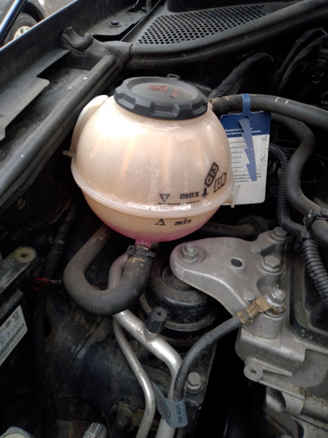

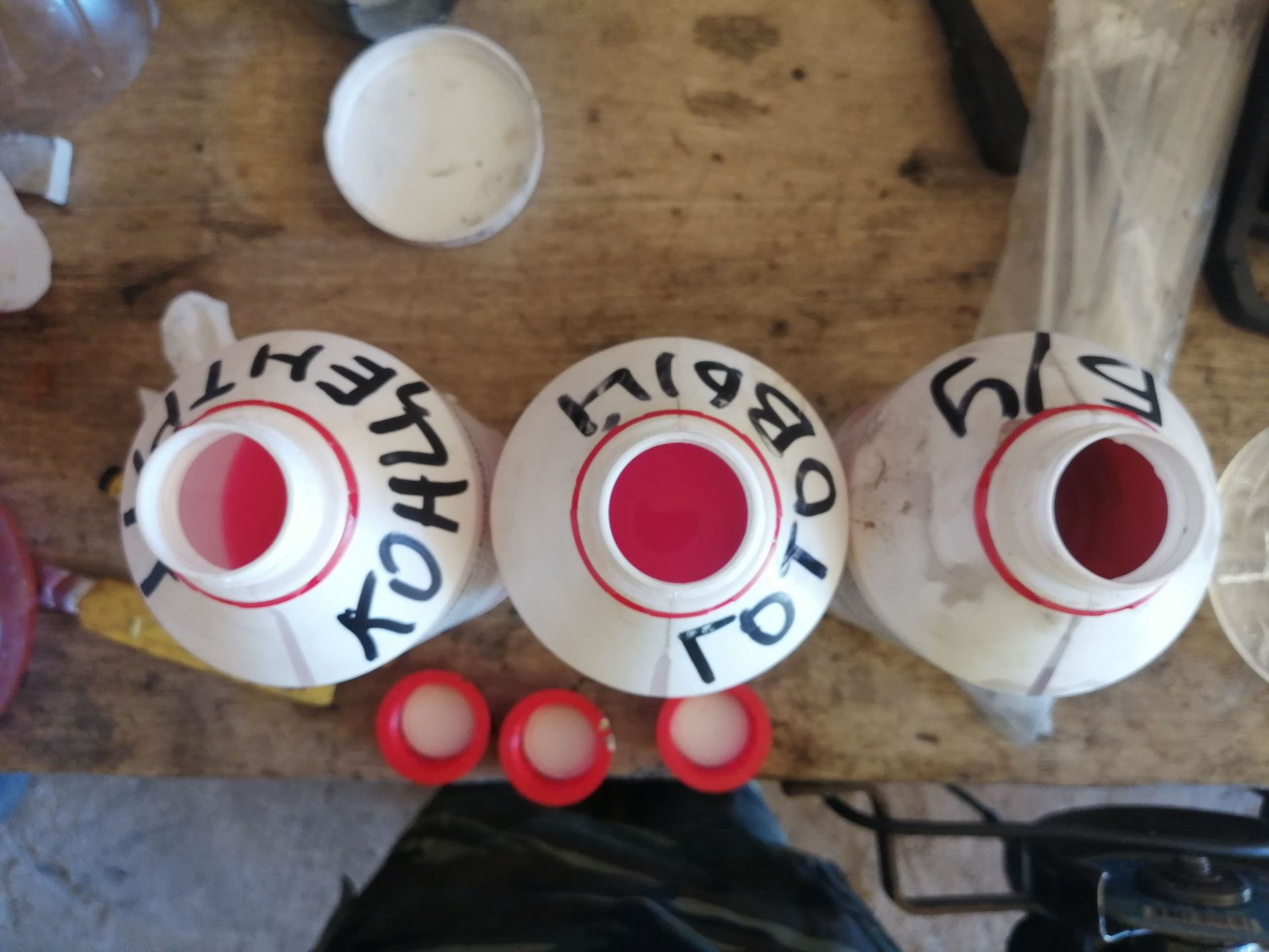

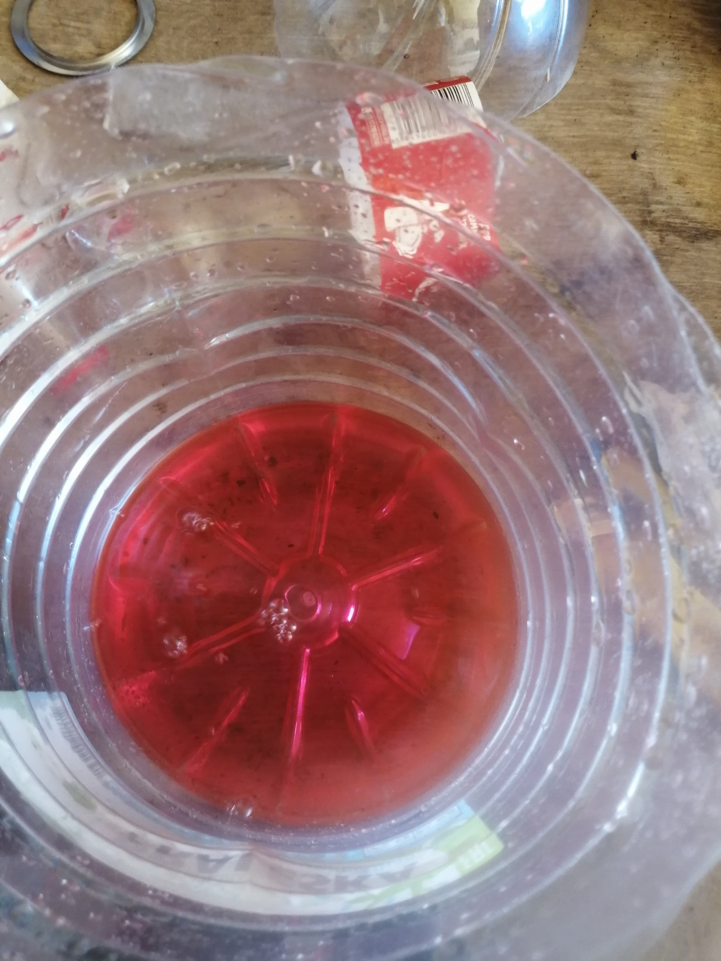

По работе, снял рычаги, прессом перепресовал сайлентблоки, передние сайлетблоки менять не стал, так как они там вечные. На остывшей машине снял защиту, хомут отодвинул с нижнего патрубка радиатора, стянул патрубок, слил что слилось, потом открыл крышку расширительного бочка и жмякал верхний патрубок, ещё слилось довольно много. Все пытаться сливать я не стал, так как это геморрой ещё тот. Разбавил концентрат 1к1 в водой, залил, жмакая патрубок верхний доливал пока не станет уходить, после с включённой печкой завёл машину, и опять начал доливать. Потом прокатился пока не заработали вентиляторы, ещё немного ушло, опять долил и все норм. В итоге залил где то литра 3, сколько слил не знаю, половина на пол. На фотках видно как поменял цвет антифриз по сравнению с новым, менять его все таки надо.

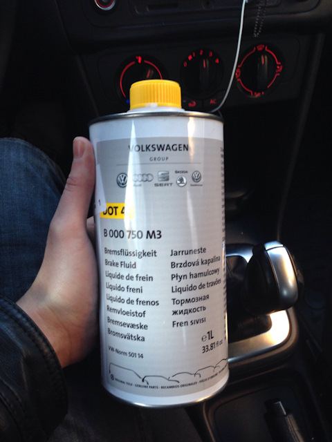

Еще надо поменять тормознуху.

По цвету видно что он далеко отличается от нового, хоть и в очень хорошем состоянии
Говорят на таких сайлентблоках жестче становится.
Немного жеще, но это вообще не критично
