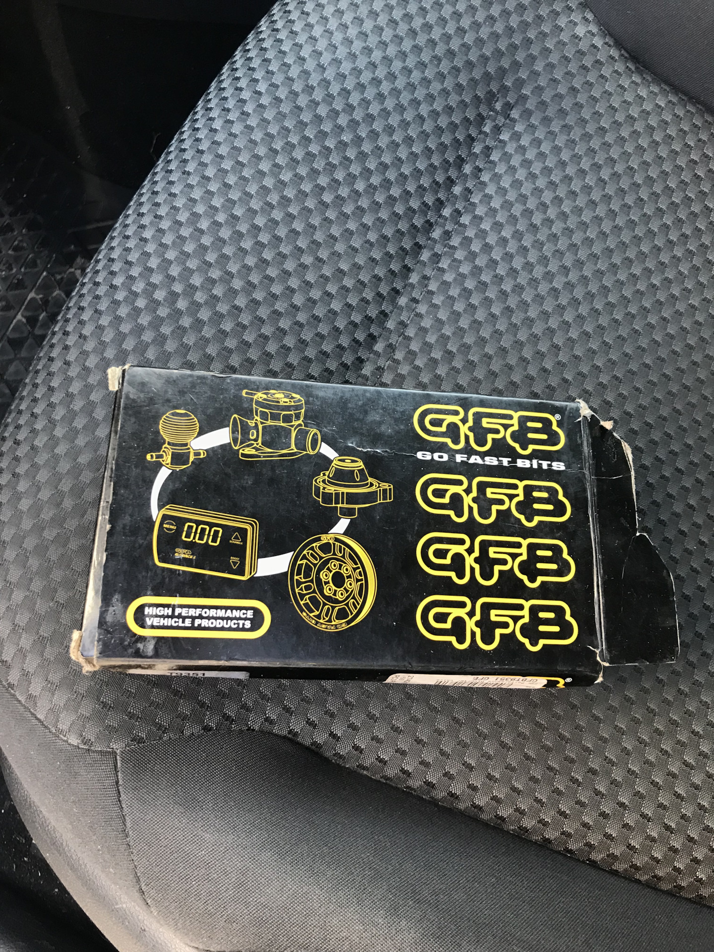

Созвонился с предыдущим владельцем, говорит, что было такое-поменял байпас турбины(поставил такой же штатный) и год ездил без проблем. Решил купить улучшенный байпас, нашел на авито в Челябинске (клапан GFB DV+), с пробегом 500 км, состояние внешне отличное.

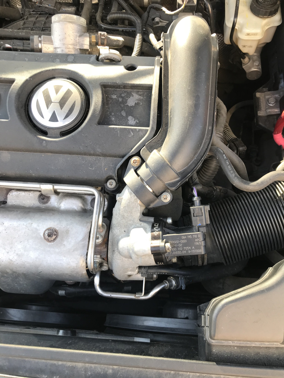

Вчера заменил байпас: стало получше, тяги больше, разгоняется быстрее и плавнее, но турбина все равно потом отключается. В этом плане ничего не поменялось.
Возможно, дело в калитке вестгейта. Читал, что это распространенная проблема для 1.4 САХА. Будем разбираться дальше))

Байпас не причем, бывший хозяин отмазывается. Это калитка и ее не разработаешь. Нужна замена.
Какой пробег?
У меня st2, клинила калитка, разработай калитку мне помогло
