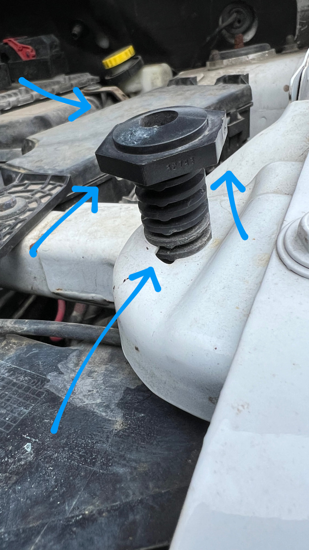

У меня причина дрожания был неотрегулируемый капот по высоте

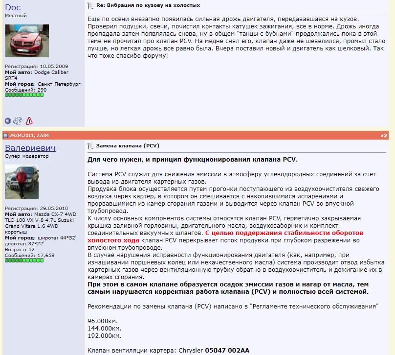

Ангелина, поставьте новый клапан PCV (клапан вентиляции картера) и будет вам счастье! На Экзисте не оригинал стоит порядка 500 рублей. Оригинальный номер 05047 002AA

На Додж Калибр форуме этот вопрос очень подробно обсуждался. Калибр, этот тот же Compass, Liberty\Patriot. У меня на Патриоте, кстати, тоже дрожит когда на D или R селектор перевожу. Клапан уже заказан — на этой неделе поменяю — отпишусь.

Вот скрин FAQ по этому клапану с Caliber форума.

Ангелина, только-что поменял клапан PCV. Дрожать Джип перестал. Вообще никакой разницы в каком положении стоит селектор.
Ставил CROWN 5047063AA Брал за 586 рублей на экзисте. На днях напишу подробный отчёт в БЖ.
