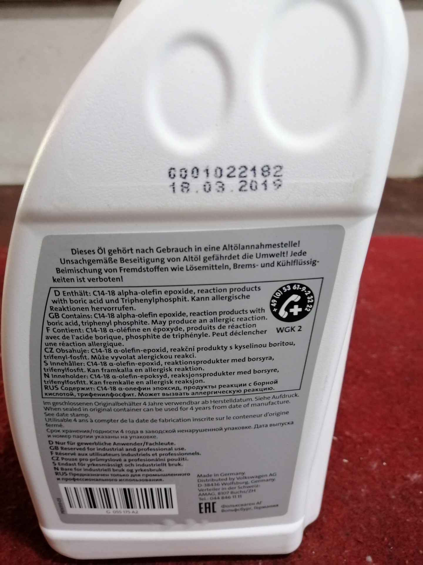

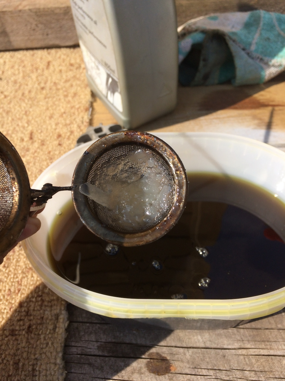

Прибирати в гараже, смотрю канистрочки, литрушечки от масла для халдекса, остатки после замены. Одна 17-го года, вторая 19-го. Дай гляну, что там с маслом за это время произошло. Когда переливал из канистры 17-го года, откровенно удивился, там не масло, а субстанция- похожая на детский "лизун", помните же такая игрушка — желе. На видео уже результат перемешивания масел 17 и 19 годов, но со дна бутылки все одо желе нет нет да выходит. По ходу та самая, которую с сеточки при замене смывать приходться. За качество — сорри, у меня не три руки))).

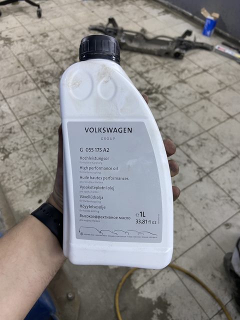

Вот и ответ зачем переплачивать за 060.
А её тоже можно в 4ый халдекс лить?
Конечно, в 4ый по эльзе по-моему только и идет 060, а 055 или 060 уже в 5ый
Жиже работать надо, не факт что она стала не пригодна ) Это же не обычное масло.

Льют, почему не льют ))) У меня масло менялось крайний раз, до того как я поменял, четыре года назад… Так вот, желе такого не было. То есть масло работало.

Можно прочитать, что срок годности 4 года.

Разболтай его миксером, через три года снова в желе превратится )))

окислилось
У меня с 2008 года плещется в муфте это масло… Может уже окаменело😁😁😁
