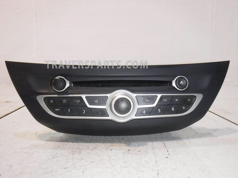

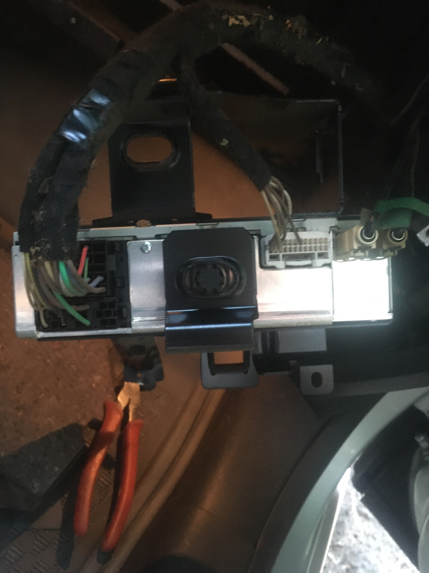

Магнитола 281156960R с простеньким экрачиком 280340011R приобретены с авторазборки грубо говоря за 4к.
Чтож приехал в гараж менять. Сделал съёмник магнитолы из CD диска. Снял магнитолу. Ну магнитолой её сложно назвать — по моему мнению это CD чейнджер.

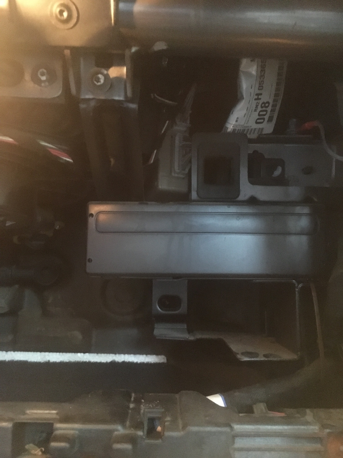

Попутно снял бардачок и достал амплитюнер (а вот он по сути своей и является магнитолой).
Подключил магнитолу вместо амплитюнера, подключил экранчик вместо своего с кнопками… иииии чуда не произошло.

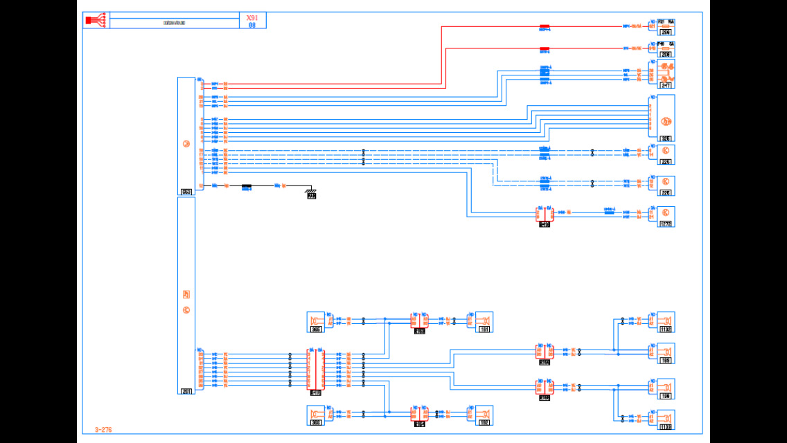

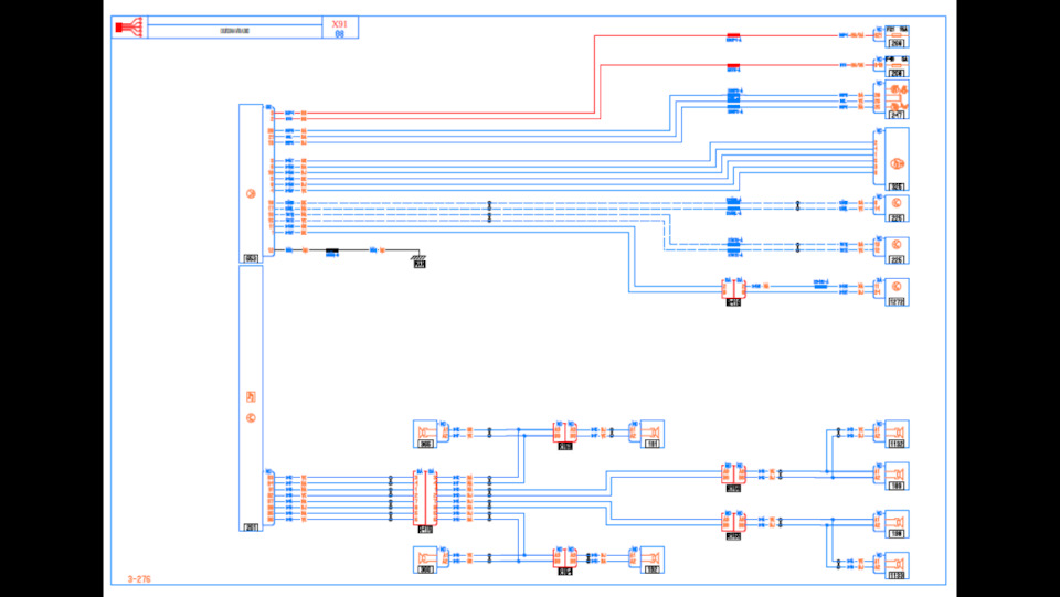

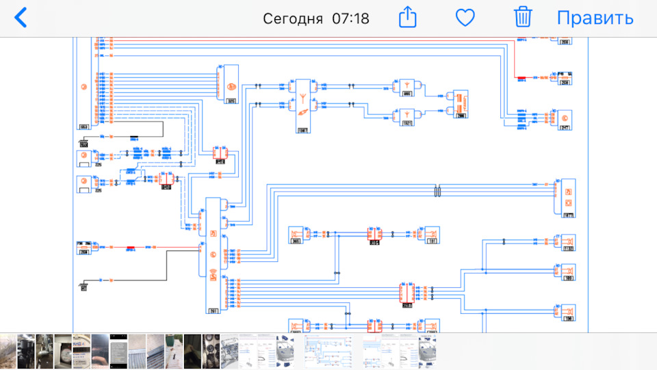

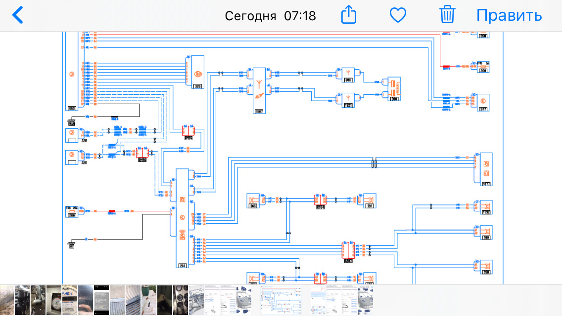

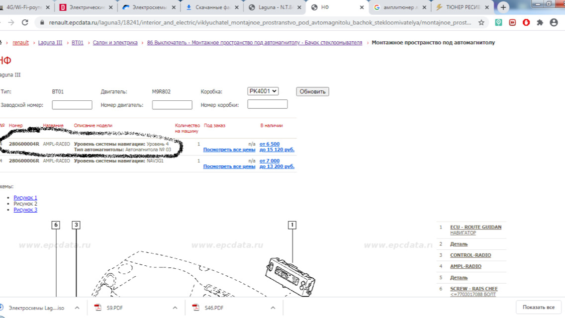

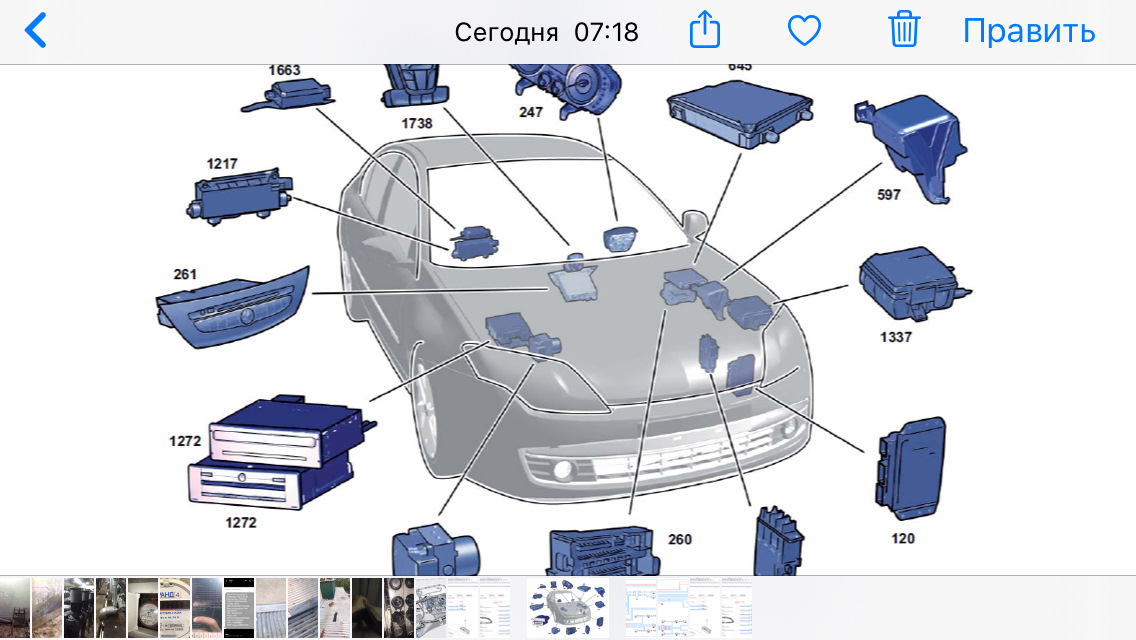

Пошёл домой скачивать схемы. Скачал. Начал разбираться в обозначениях (Если в чем-то ошибаюсь поправьте меня):
1. Свой уровень оснащения я знаю — EA4.

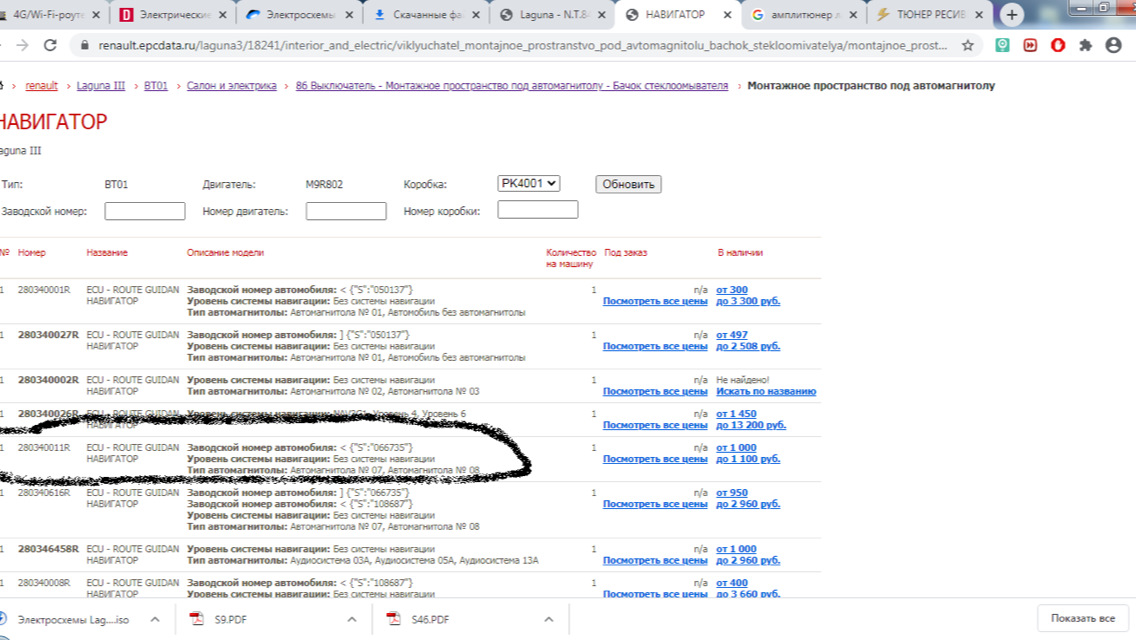

2. Свой номер магнитолы Кабас 6 cd так и не узнал. Смотрел каталог запчастей — скорее всего RAD003(так как с такой магнитолой идёт амплитюнер).
3. Номер магнитолы блаупункт с бт, по соотношению магнитола и экранчик скорее всего RAD007.

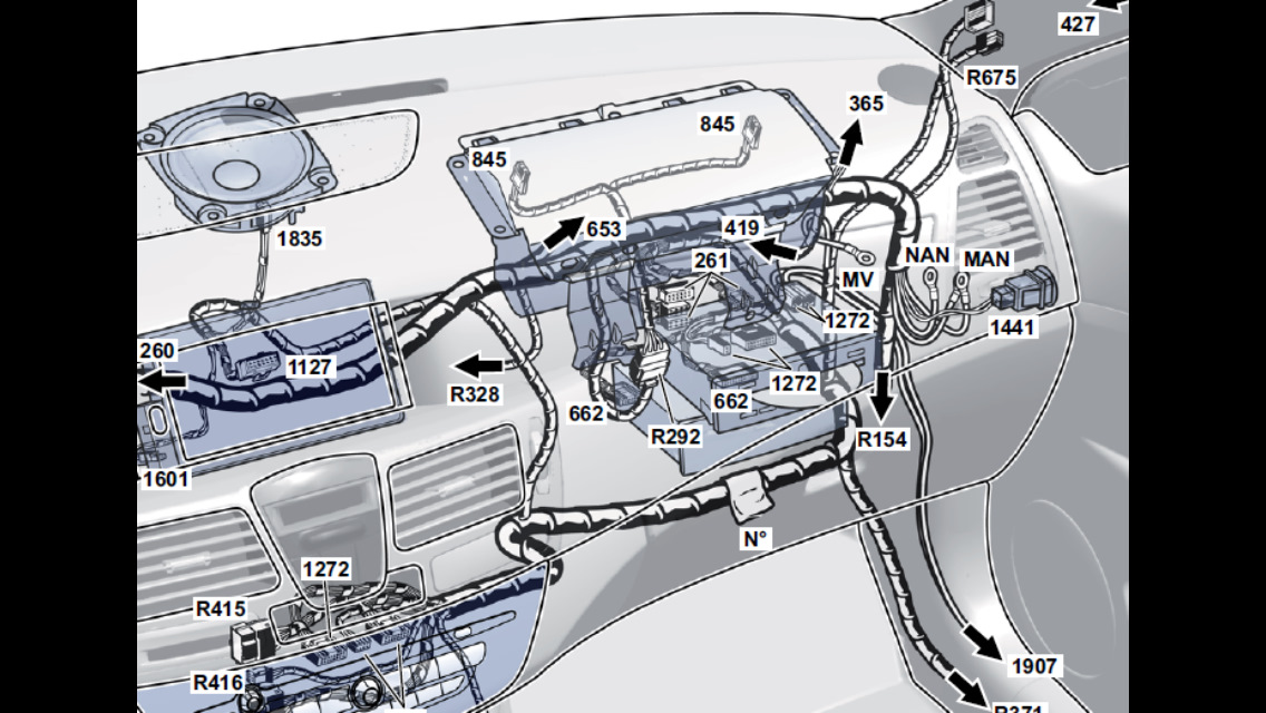

Надо сравнить распиновку разъёмов амплитюнера и новой магнитолы.
В принцип чтения схем въехал не сразу. Постараюсь объяснить насколько я понял.
Так вот, что бы найти нужную схему нужно знать какая магнитола установлена (RAD03 или RAD01 или RAD777).
По схеме видно, что распиновка динамиков у этих магнитол одинакова, остальные разъёмы не нашёл (может быть не там искал).

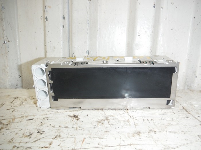

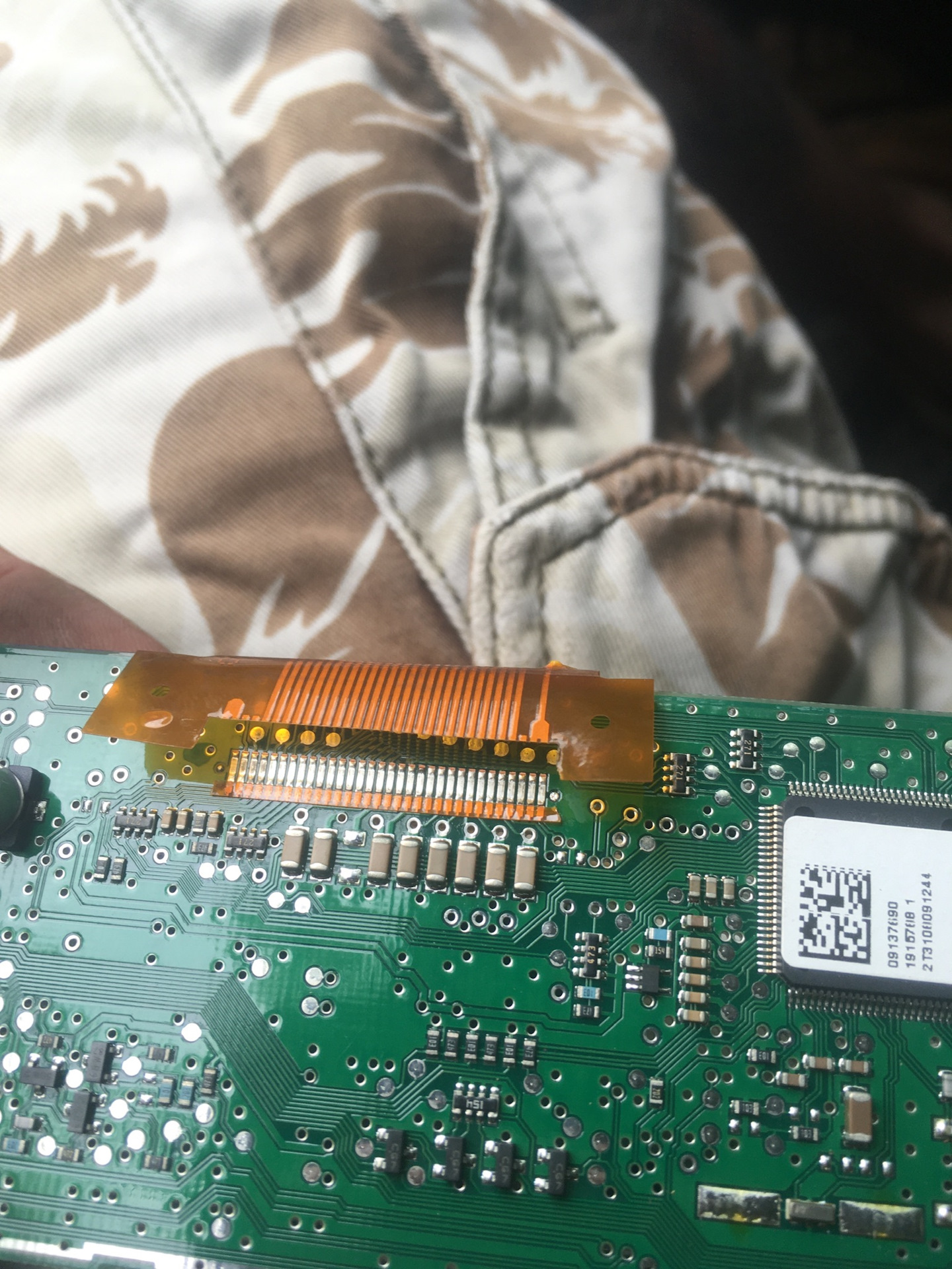

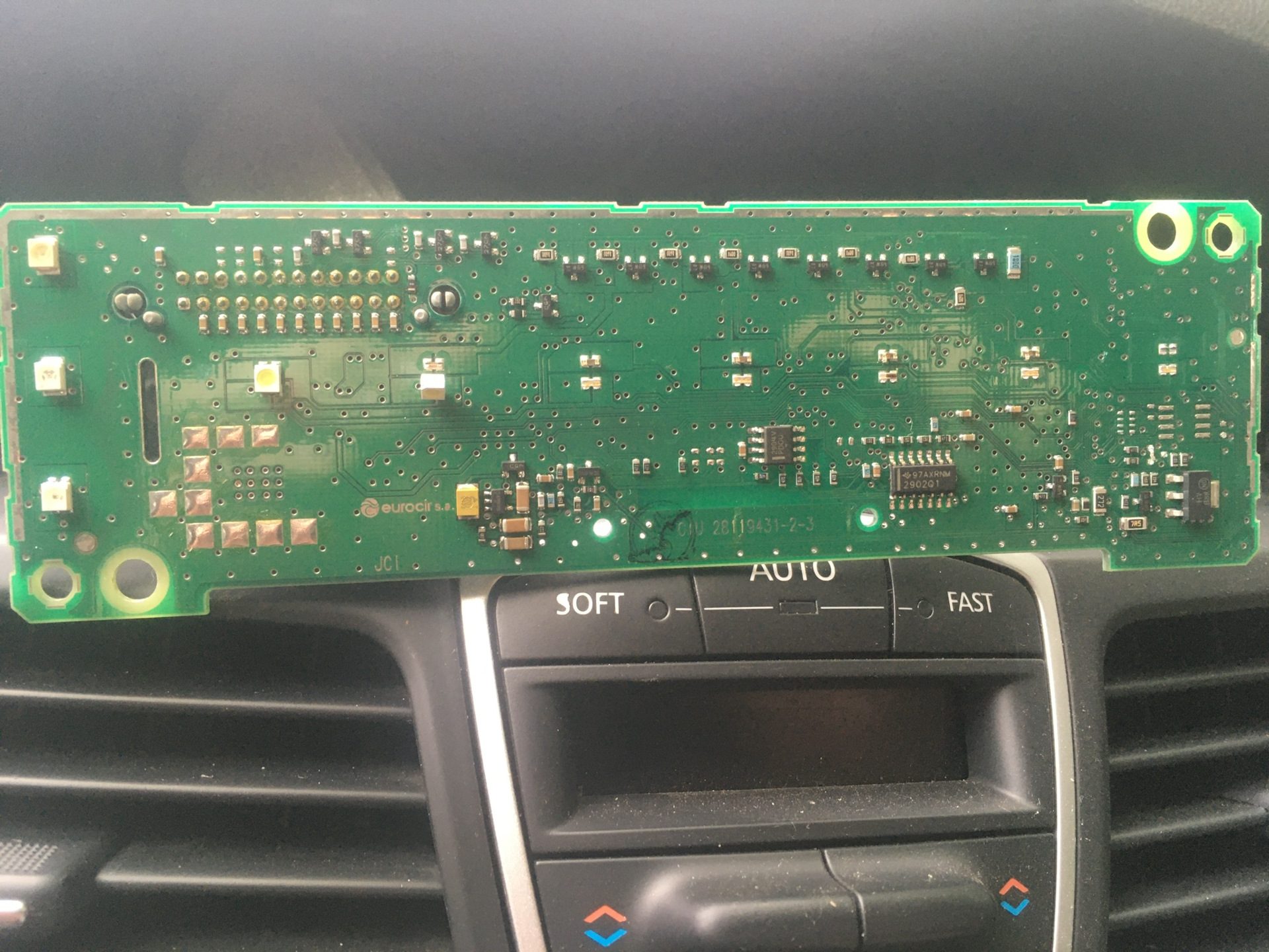

В итоге: магнитола без экранчика не работает — так как экранчик «мёртвый».
В общем восстанавливать не стал — отправил обратно продавцу. Продавец возмещать не хочет, говорит не надо было разбирать корпус. Зря я ему фото отправлял, мониторчик располовинивается под собственным весом, даже защёлок нет.
Буду заказывать новый экранчик

под эту магнитолу подходят лишь эти: 280340011R ; 280340616R ; 280346458R
Можно ли поставить данную магнитолу на машину с магнитолой cabasse 6cd с больой навигацией и джойстиком, расположение такое же спереди cd ченжер под бардачком амплитюнер
6дисковый кабассе на Liii — RAD03…
Экранчик от любого мегана3/флюенса подходит. Главное, чтобы без кнопок был.

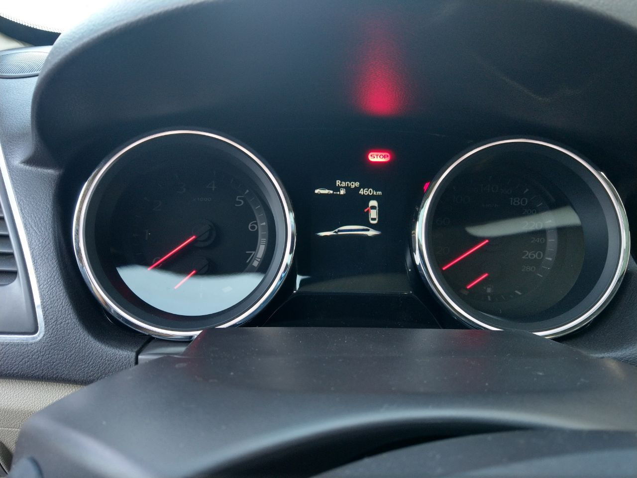

Да и не в этом вопрос в принципе. У нас эти плюшки большая редкость. Если всплывают, то денег ломят очень много. Вот приборку мне помог бы найти лучше. 😀
Какую?

Поддерживаю.Обычная магнитола(как на фото) с МР3 и блютуз за глаза 99%пользователей
