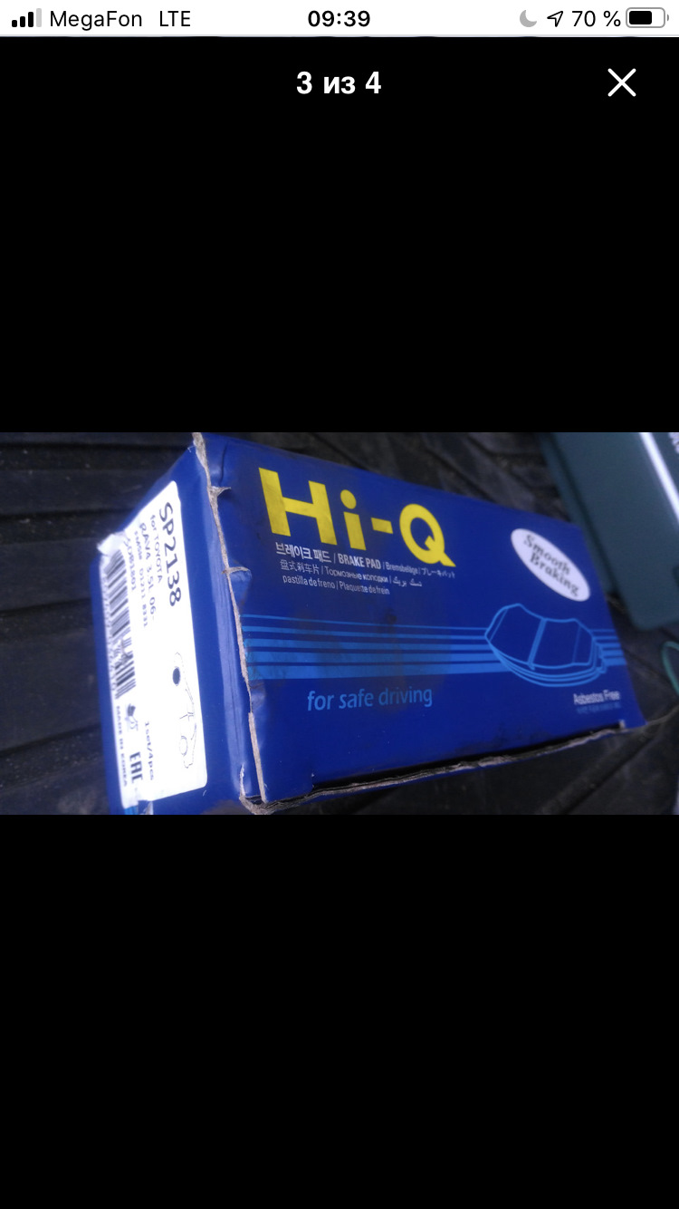

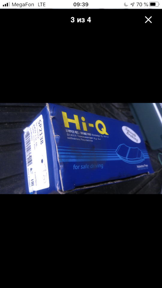

С «новья» поставил крейские Hi-Q, очень нравятся, в меру мягкие, не скрипят, напыл на дисках минимальный, на пробеге 20000км стерлись на 1/4, на дисках даже наметки на буртик нет(правда езда умеренная, эксплуатация 90% город в режиме дом-работа-дом).
