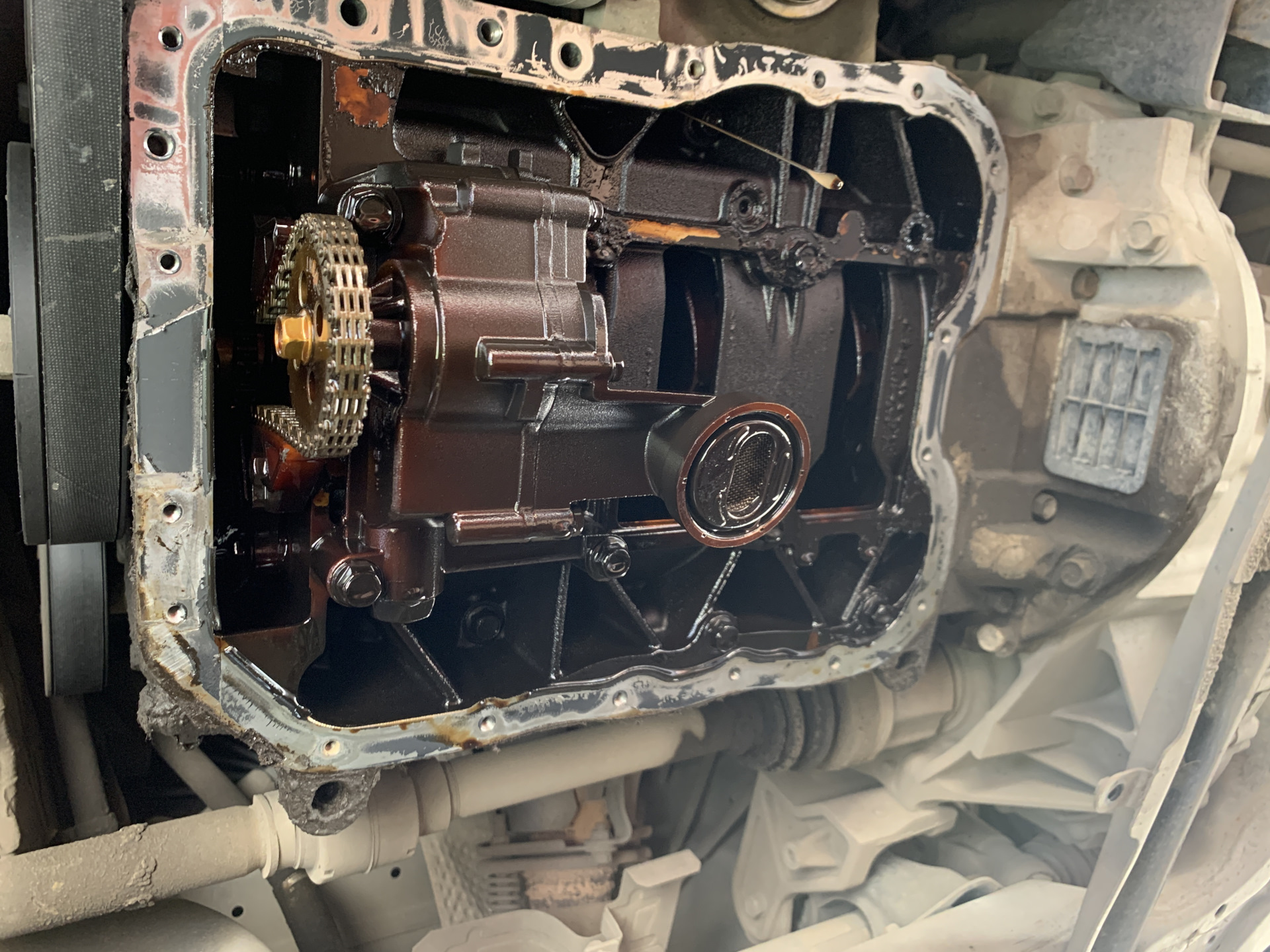

масло меняю раз в 5 тысяч. от замены до замены не доливаю. но уже давно наблюдаю что поддон в тонком слое масла. отсюда выкает что или прокладка поддона устала или сопливит сальник коленвала, а может и вместе )
Решил начать с замены герметика поддона, а там буду смотреть дальше.
в начале будет пара моих фоток а дальше полная инструкция по снятию поддона, так как многие пишут что откручивали полностью компрессор кондера и отводили в сторону (для этого скидывали ремень).

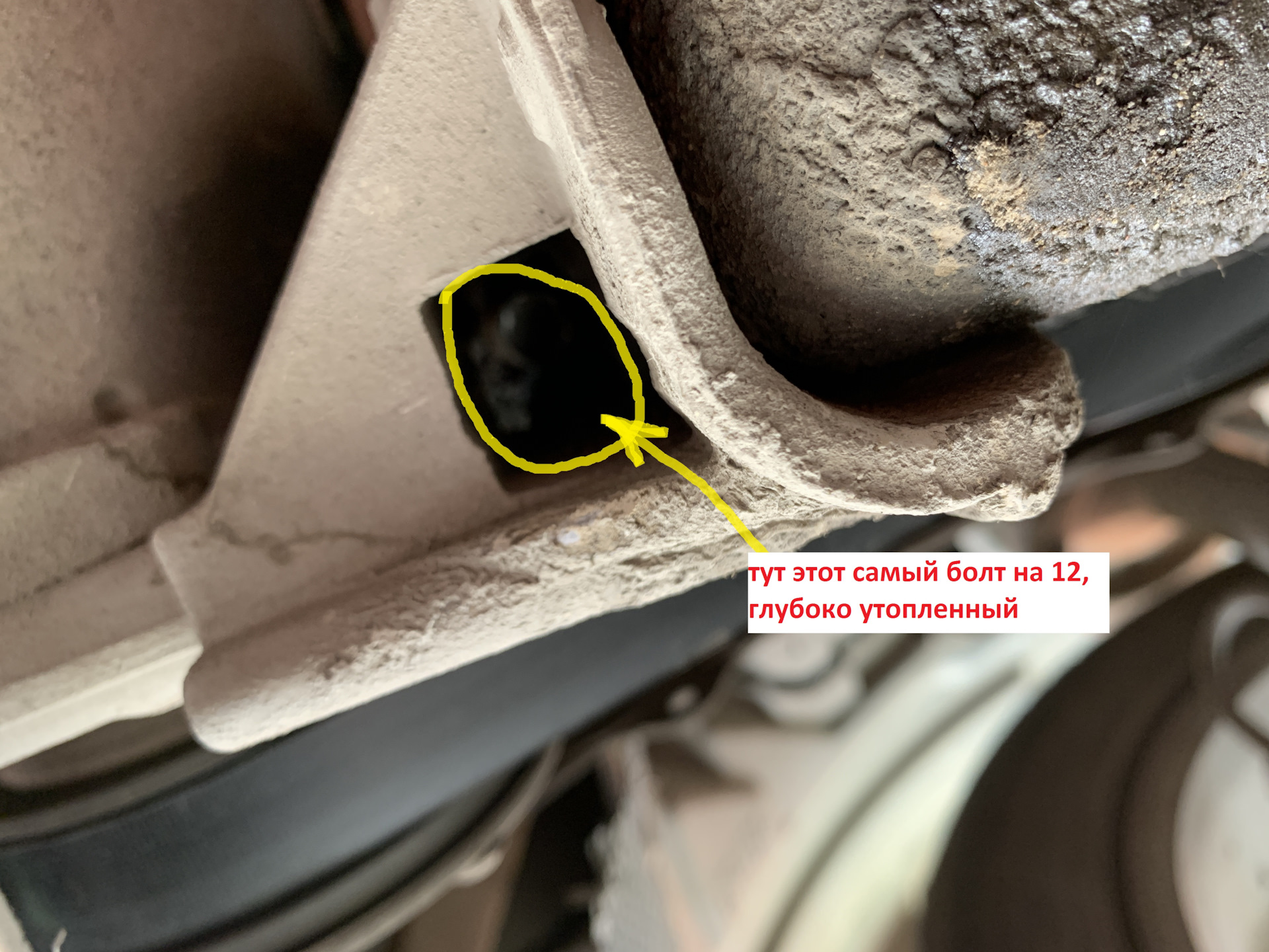

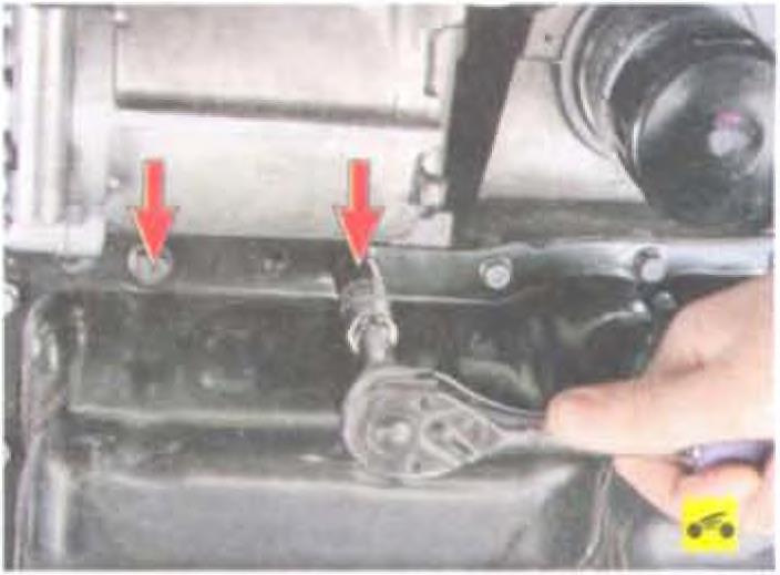

Так вот скажу сразу, надо лишь открутить длинный болт всеголишь одного крепления компрессора, и дальше еще 3 винта крепления кронштейна. далее кронштейн убирается, а компрессор как висел так и остается висеть без всяких лишних телодвижений. Правда кронштейн с угла крепится одним болтом который глубоко утоплен. пришлось ехать покупать свечной ключ на 12 и с его помощью все легко открутилось. из ключей использовались головки на 12 и на 10 + свечной ключ на 12.

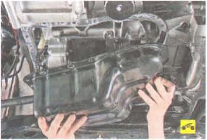

Замена уплотнения масляного картера Lancer X:
1. Снимите защиту картера (см. «Снятие и установка защиты картера двигателя», с. 85)

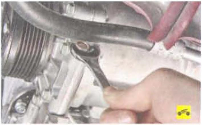

2. Ослабьте затяжку болта крепления компрессора кондиционера к кронштейну на двигателе и извлеките болт.

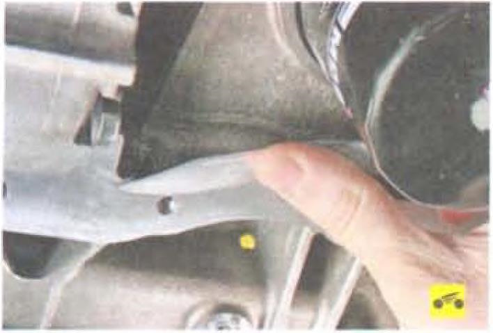

3. Выверните три болта крепления кронштейна компрессора кондиционера к блоку цилиндров и снимите кронштейн с блока цилиндров.
4. Выверните два болта М8.
5. …шестнадцать болтов Мб (рис. 5.12)…
Рис. 5.12. Расположение болтов крепления масляного картера.

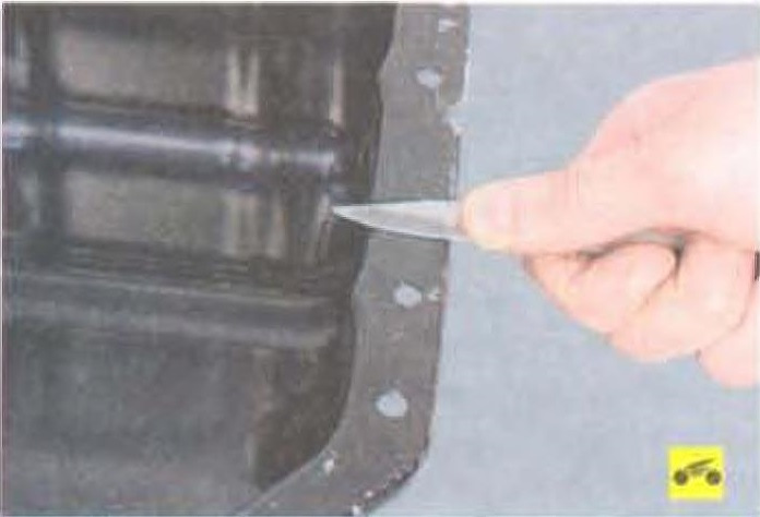

6…аккуратно подденьте масляный картер отвёрткой и снимите его.
7. Очистите от старого герметика сопрягаемые поверхности масляного картера…
8 …и блока цилиндров.

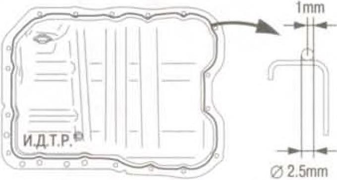

9. Нанесите на сопрягаемую поверхность масляного картера специальный полусухой герметик (MITSUBISHI GENUINE PART MD970389 или его аналог) валиком диаметром 2,5 мм (рис. 5.13), линия нанесения герметика должна проходить с внутренней стороны крепежных отверстий.
10. Через 15 мин после нанесения герметика установите масляный картер на блок цилиндров, вверните болты крепления картера и затяните их моментом (7±1,0) Н-м
11. Залейте масло в двигатель (см. «Замена масла в двигателе и масляного фильтра», с. 61).
5.13. Схема нанесения герметика на масляный картер.
Примечание
Пускать двигатель можно не ранее чем через один час после установки масляного картера, зто время необходимо для полимеризации герметика.
Источник: Руководство по эксплуатации Mitsubishi Lancer X
