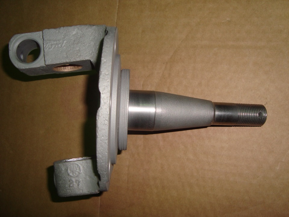

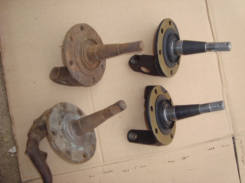

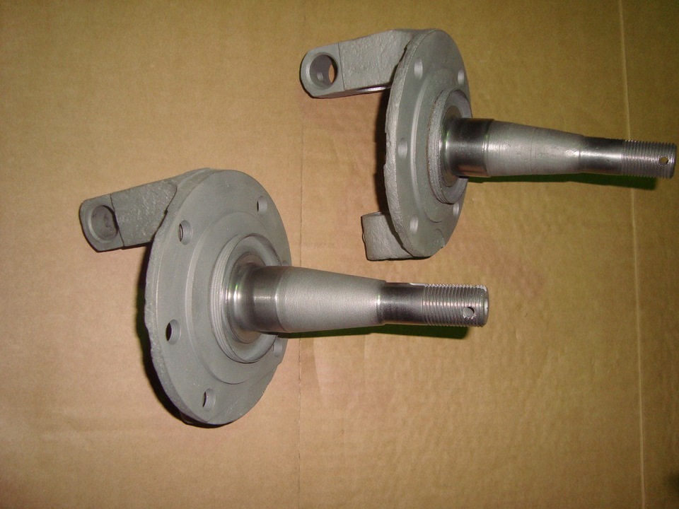

Примерно ровно год назад (+/- пару дней) начал полную разборку. Изначально состояние казалось приемлемым, и я думал что примерно через месяц соберу ее обратно. Шкворня на первый взгляд были не изношены(не расшатаны), но трапеция не поворачивалась, и даже после снятия поперечной рулевой тяги не удалось их повернуть ни на грамм… Шкворня удалось выдавить только 40-ка тонным прессом с довольно большим усилием, а вместе со шкворнями стронулись и 3 из 4 бронзовых втулок. Втулки пришлось выковырять, да и шкворня в местах касания со втулками были довольно погнившие (фотографии к сожалению нет). В общем хочешь-не хочешь, а пришлось заказывать новый комплект шкворней из штатов + искать негодные детали (барабан, тормозной щит, ступицу, пыльник ступицы, рулевую тягу со сгнившим наконечником, родные дюймовые шпильки и болты, механизмы разжима колодок и другое по мелочи).

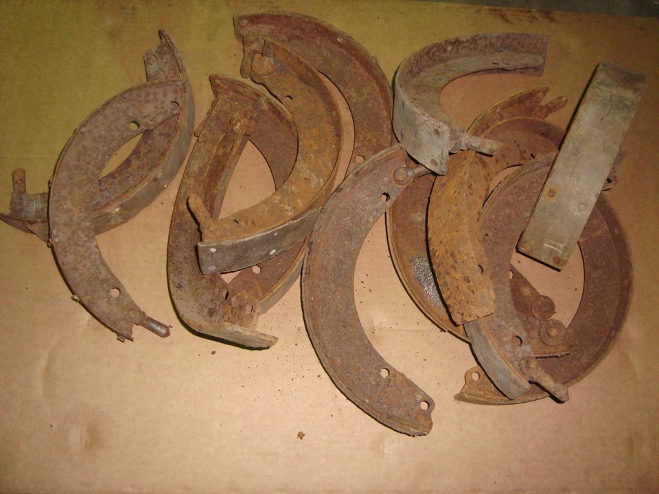

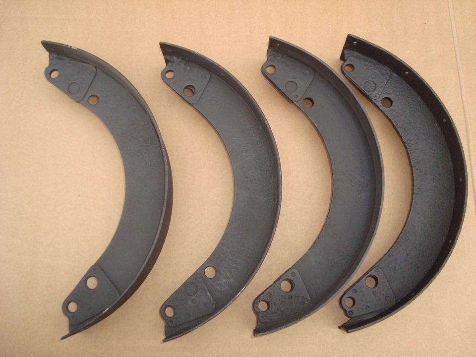

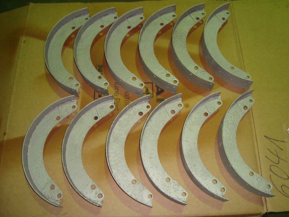

Колодки, которых не оказалось внутри, были найдены задолго до.
Выбрал 4 лучших.

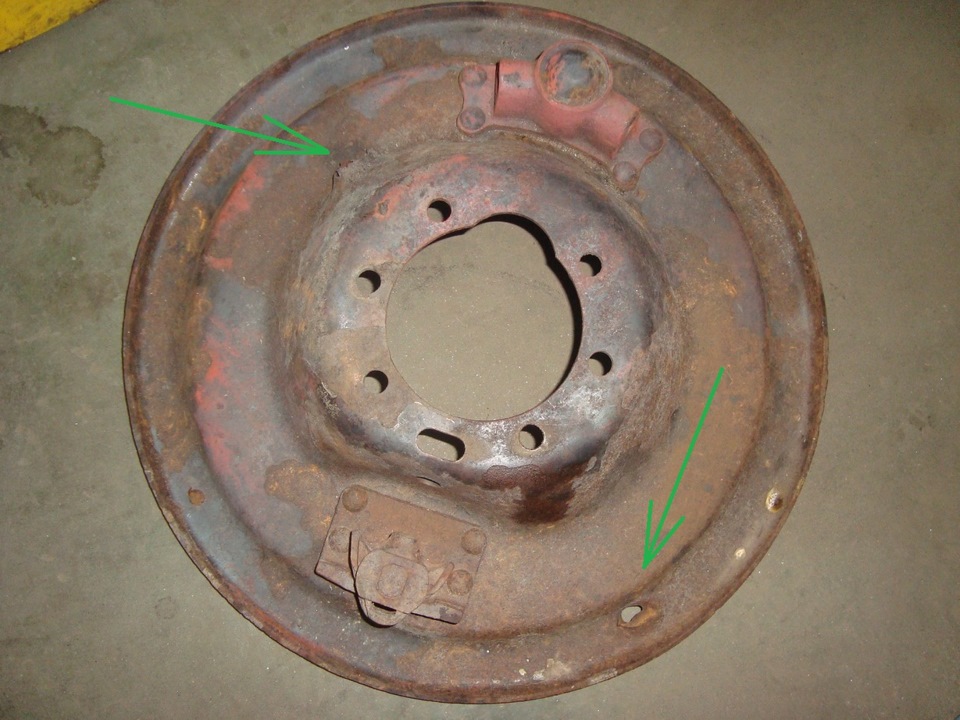

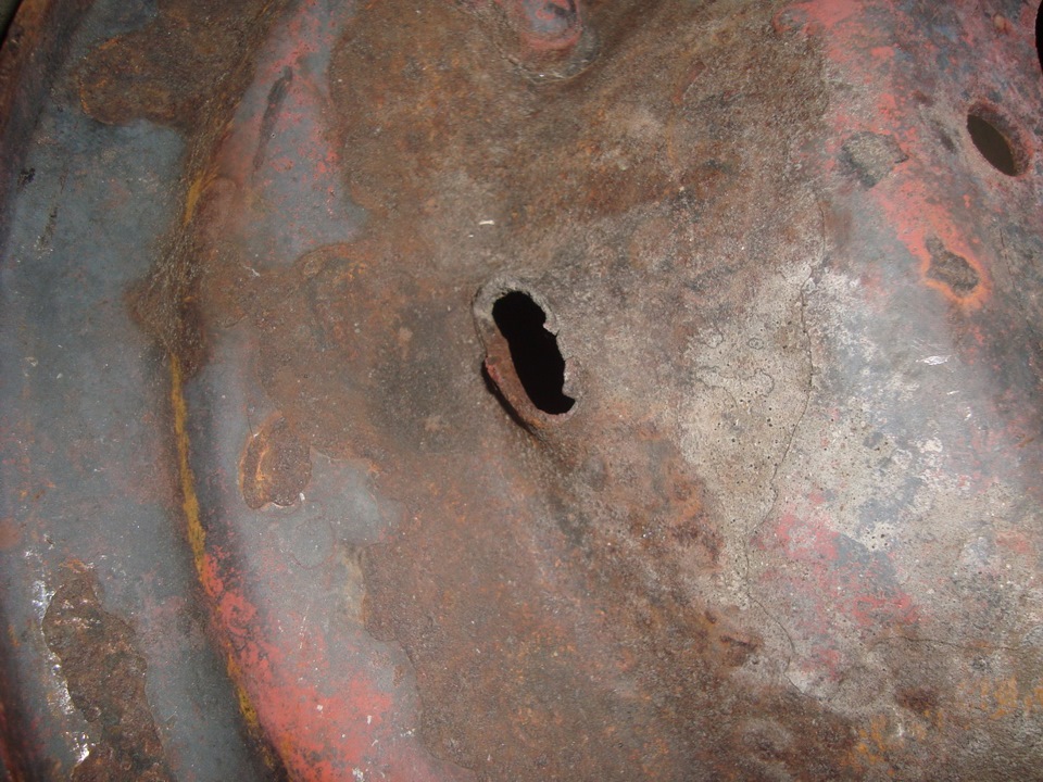

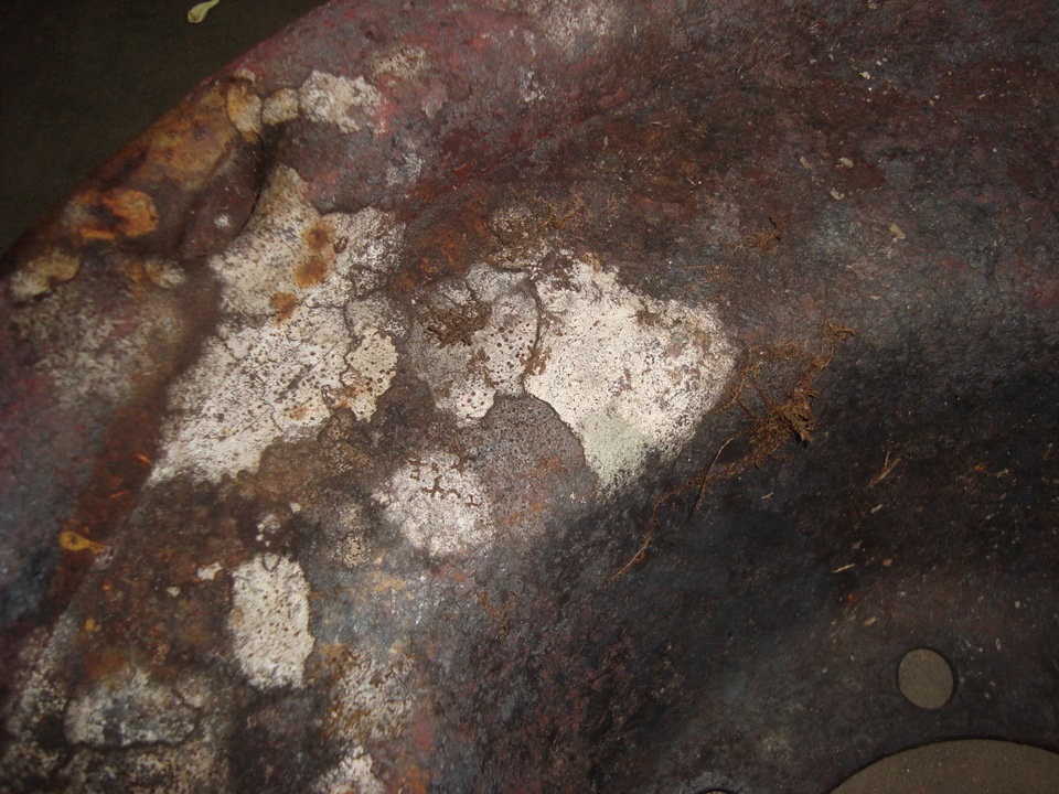

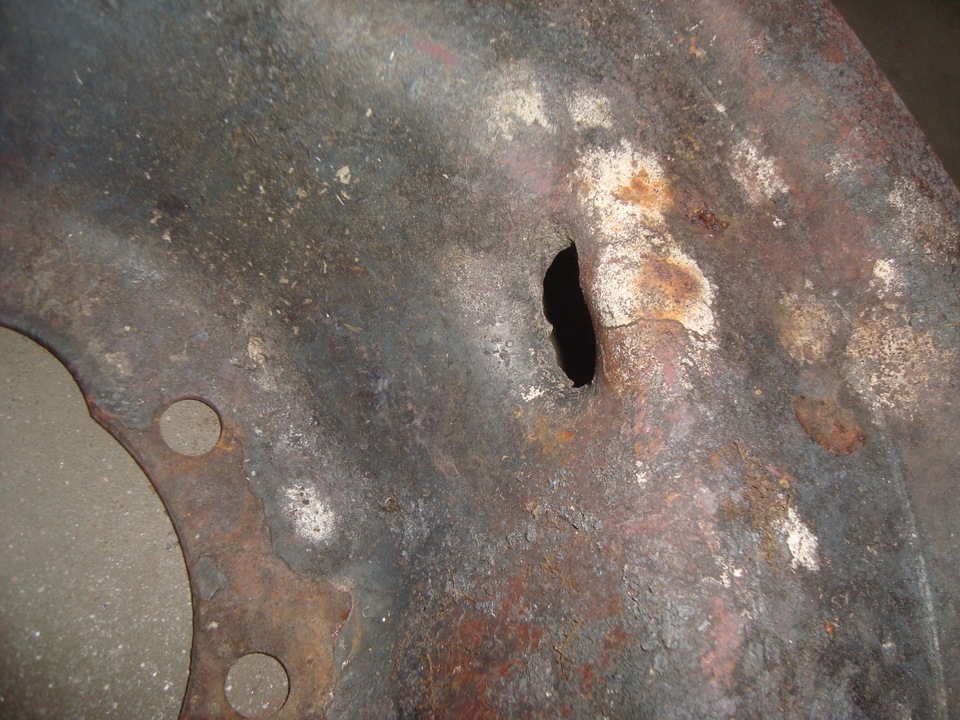

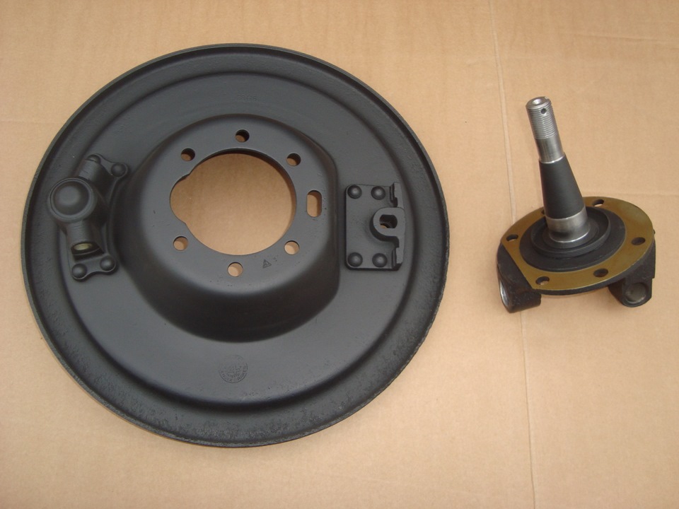

Примерно в марте докупил антуражный тормозной щит с двумя боевыми ранениями! (одно осколочное, а второе похоже от бронебоя). Очень хотел его поставить, но регулировочный конус тормозных колодок так и не удалось стронуть с места. На сегодняшний день докуплен другой хороший щит, успешно разработан и уже ждет покраски.

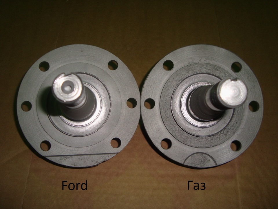

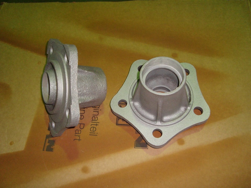

Ступицы отмыл от смазки внутри и тоже песочил. Но одна из них плохая (с неудачно ремонтированным посадочным диаметром под подшипник и забитой резьбой под ступичный колпачек). На сегодняшний день найдена и подготовлена вторая хорошая ступица.

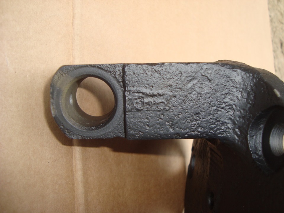

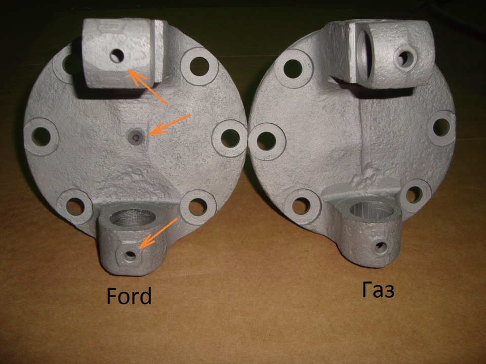

После отделения поворотных кулаков от балки почти сразу обнаружил что они разные. Один Фордовский, а второй наш. В Фордовском прямая фрезеровка, а на нашем полукругом, Фордовский обрабатывали в центрах, а наш… я даже затруднюсь сказать как.
Также в фордовском диаметры под масленки гораздо меньшего диаметра чем в Газовском. Отверстия под бронзовые втулки шкворней на Форде окончательно обрабатывались разверткой (видны радиальные задиры от кругового вращения), наши же прогоняли эти отверстия протяжкой или чем-то вроде нее (следы/задиры направлены вдоль оси шкворня).

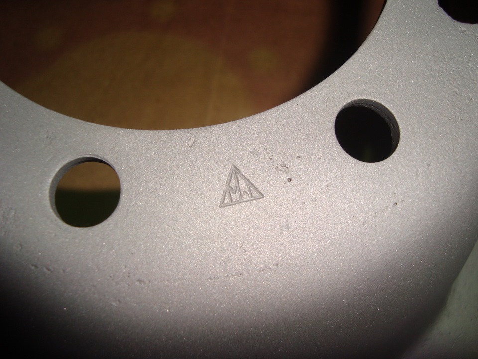

На фордовском тормозном щите после песка выявился еще и треугольник
В общем этот поворотный кулак и тормозной щит смело можно считать самыми древними деталями в машине! Предположительно из первых машинокомплектов, поставлявшихся в СССР уже в 1930 году. Хотя вполне возможно, что они из складских запасов, которыми пользовались в первые годы после запуска завода.
Ну а это типа для сравнения: как было и как стало )))

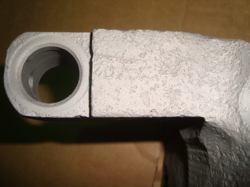

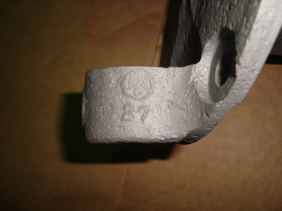

Слава Форду!
6 мая 27 года
6 V 27 порядковый номер года.
Спасибо за инфу!
Но не ужели они каждый день меняли день недели в форме для отливки?
партия отливается так-же и до сих пор, круг-штамп разграничен тремя, четырьмя долями в каждой доли стоит число, месяц, номер смены, под кругом год отливки.раньше применяли римскую цифру для обозначения месяца, потому как она легко помещалась в доли нежели 31 число или 27.
сам штамп отлит канавками вверх, это говорит об том, что на восковую отливку поставили штамп и только потом заформовали, в процессе литься, воск растапливается, выгорает, заготовка принимает очертания внутренние, штам и прочее остаётся после обработки в галтовочном смесителе.
на американских запчастях, отлитых из чугуна, металла, пластика, всё тот-же подчерк.всё те-же штампы.
вот современные штампы img.opt-union.ru/alias/im…at/600x600/1000646992.jpg вот видишь это штампы за 03 год и стрелка указывает на месяц, куда стрелка показывает, в том месяце и была отливка, потому как легче вычислить брак, каждый день происходит анализ плавленного металла.это штампы для воска.
вот так примерно и отливались сами кулаки, блоки, тормозные барабаны

ну насчет качества этих деталей у меня претензий к Газу нет.

Очень хотел поставить, но не удалось разработать резьбовой конус для регулировки колодок…

Отлично, как с завода .
Терпения тебе, результат лучше чем с завода)
Я вот не пойму никак, а как вы восстанавливаете рабочие поверхности, резьбы, они же повреждены кавернами, ржавчиной, местами просто утеряна рабочая кромка?
С поворотными кулаками все хорошо оказалось — за 10 лет эксплуатации обоймы не успели провернуться — поэтому посадочные не пришлось восстанавливать. А на тех кулаках которые ржавые — там уже проворачивались, и для восстановление придется делать напыление или что-то типа того. На них подшипники уже болтаются…

наш наверное тоже в центрах обрабатывался, оставляли тонкую шейку, потом ее обрезали
Думаю врятли… Почему бы тогда просто не сделать два сверления для центров? (они же на скорость не вляют)

С поворотными кулаками повезло — посадочные диаметры были хорошие! К примеру на двух ржавых они уже прослаблены и уже на них наносили насечки чтобы подшипники чуть туже сели. Для их восстановления придется напыление делать или что-то вроде этого, в общем отдавать на сторону.
