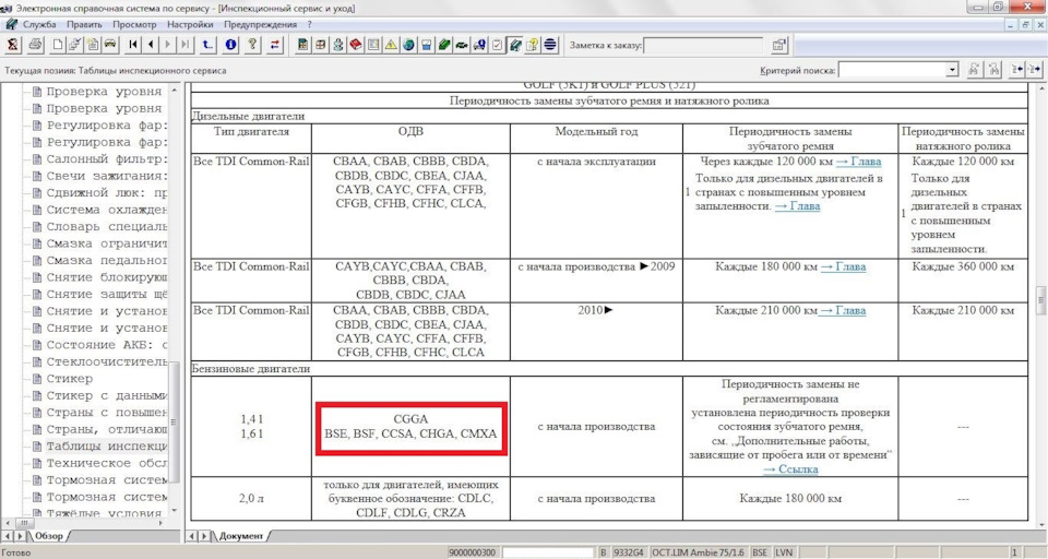

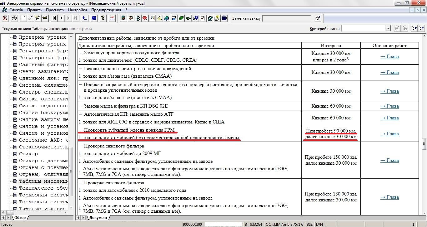

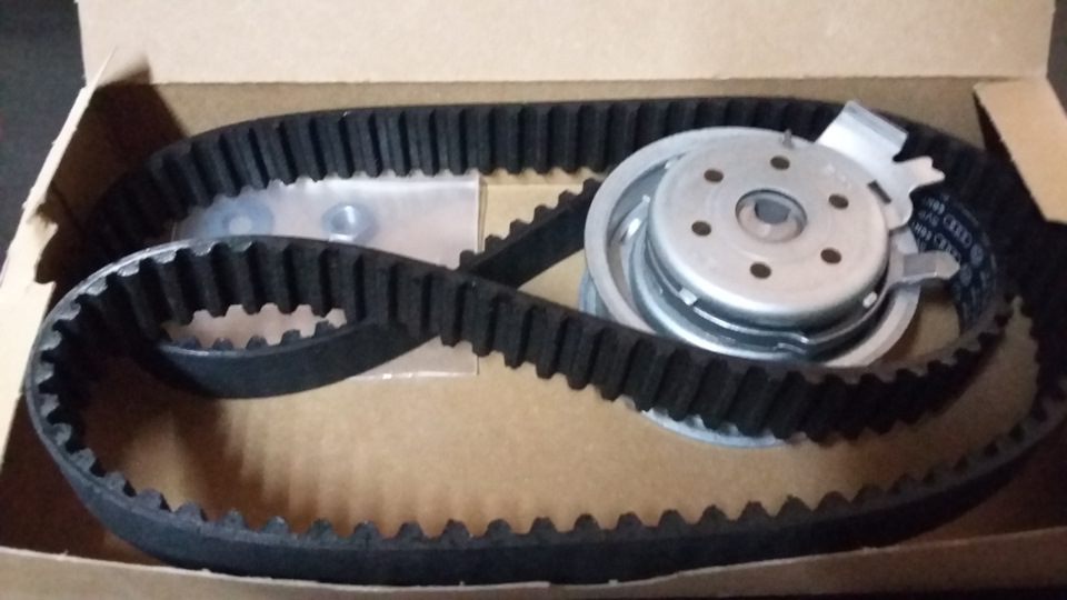

Регламент на данный двигатель не устанавливает точного значения пробега, по достижении которого необходимо производить замену ремня, то есть периодичность не регламентирована. Техническая документация устанавливает значение в 90 т.км., начиная с которого необходимо проверять состояние зубчатого ремня привода ГРМ, и далее каждые 30 т. км. Пробег приближался к 120 т.км., поэтому затягивать с заменой было бессмысленно. Заодно решил заменить помпу, и поликлиновый ремень с роликом. Всё что было куплено видно на фото.
Ремень не имел явных признаков износа, чего не скажешь о ролике, который имел небольшой люфт.
Помпа была тоже с люфтом. да ещё и подтекала.
Натяжной ролик ремня ГРМ тоже имел небольшой люфт, а вот ремень еще был бодрячком.

Не установливает точного пробега?! … вообще-то написано четко ТО- 120 замена ремня ГРМ, ролика и помпы. А там и свечи, тормузуха, топл фильтр (то что кратно 30 тыс).
Нет такого в официальном регламенте по bse. Но спорить не вижу смысла, как и советовать в этих делах.
Octavit393
Топлив фильтр и свечи кратно 60 по мануалу
Octavit393
Скрин ELSA
