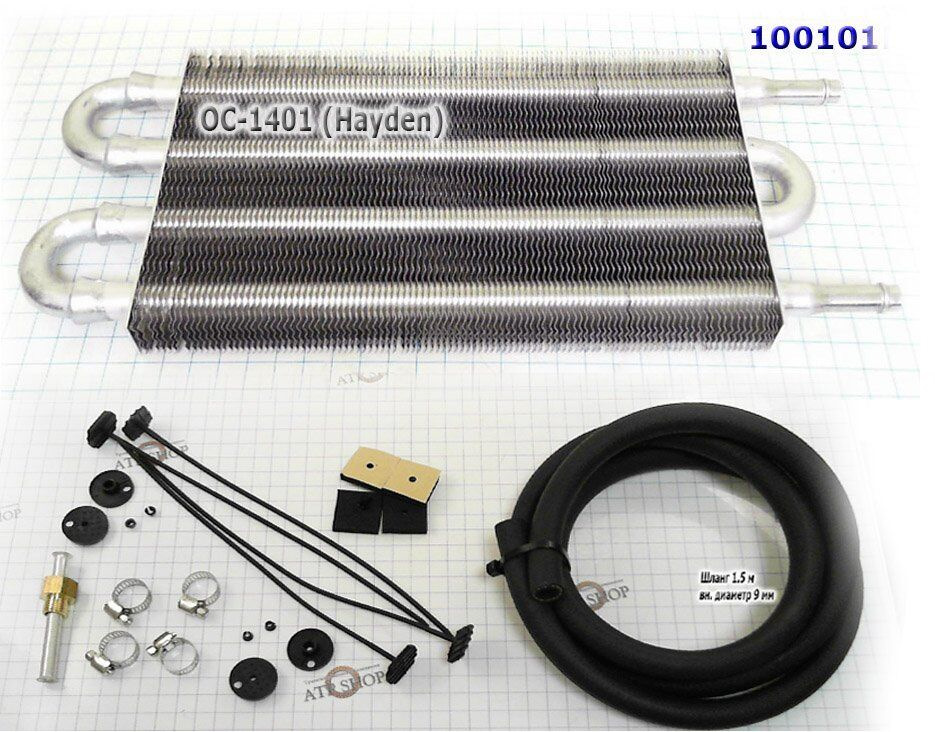

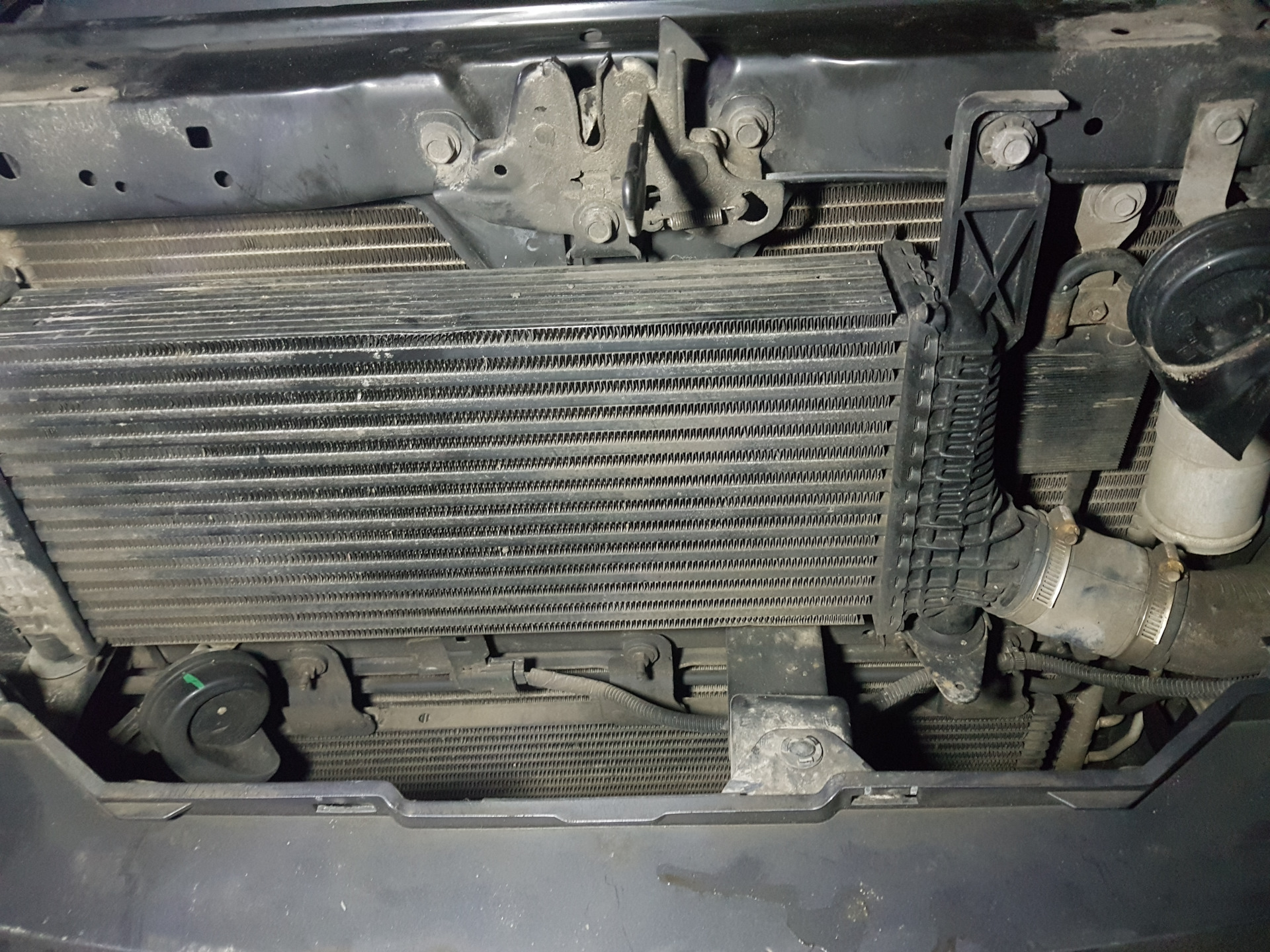

Вопрос попадания антифриза в коробку меня несколько напрягает, но исключать охлаждение и замыкать напрямую не хочется.

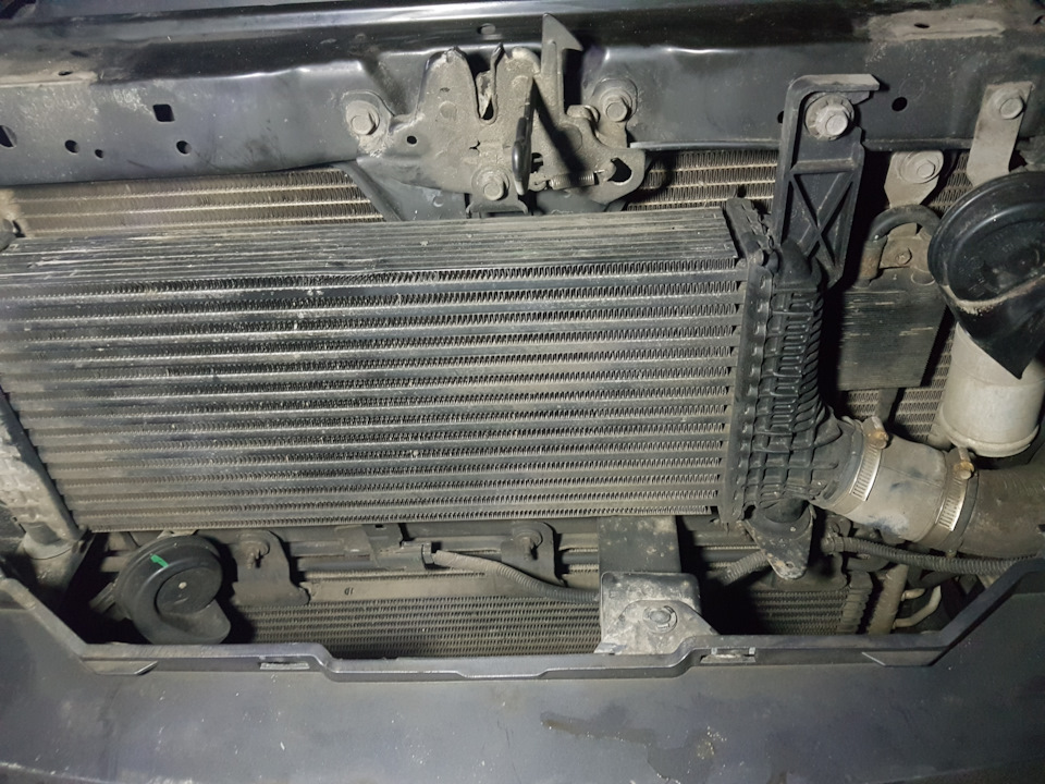

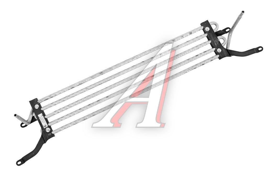

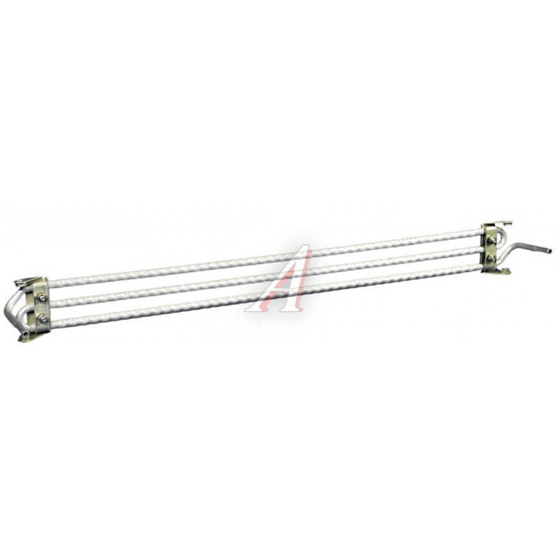

Я тут был в запчастях и наткнулся на маслянный радиатор от газели 3302, стоит копейки, есть 3 и 5 секция. Мне кажется они должны отлично влезть перед радиатором интеркулера не сильно его перекрывая. Правда мне нечем собрать статистику, т.к. на елм 327 я температуру коробки не нашел.
Кто что думает по такому решению или может кто делал?

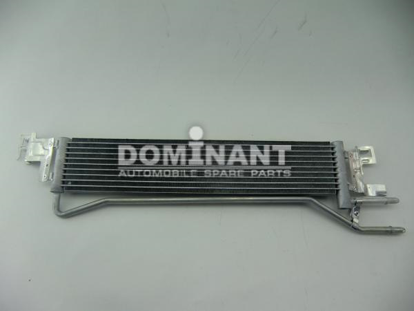

А ещё сегодня в ленте появилась тема с заменой радиатора ОЖ, на наш лузар… так на фото у него штуцеры под акпп желтые не алюминий! может и теплообменник лучше? может латунь? по экзисту берут его хорошо на 5… никто его не ставил? (и ценник 6300…)

Вобщем вчера вернулся с Крыма… по трассе и в городе при любых режимах и любой темпиратуре все отлично…
Но в горах на затяжных серпантинных подъёмах пришлось раза 4 останавливаться остужаться ( остывать лучше с заведённым двигателем на паркенге с включённым кондеем…) темпиратура один раз даже прыгнула кратковременно (около минуты) за 110… остановиться на подъёме было невозможно… негде… с одной стороны скала, сдругой пропасть))) но вроде по работе коробки тьфу тьфу без последствий…
Вывод- в городе и по трассе никакие доп радиаторы ненужны… но если в горы то обязательно.
Еще думаю зимой может возникнуть проблема с недогревом… так как если за бортом меньше 20 гр. при постоянной скорости 140 — 160 темпиратура 62-65… а что будет осенью?..
А осенью термостат в родном радиаторе частично закроет поток, и масло пойдёт по малому кругу. Можешь картонку поставить😂
Так при 65 он и сейчас закрыт…по малому кругу ходит… потрогай рукой через решетку легко рука пролазит…

То что хотел автор поста не стоит делать в предложенном виде.
А я всё таки думаю что не надо ставить вентилятор с переди… неправильно это как то…надо заставить работать вентилятор кондея… он как раз стоит в нужном месте… (только как это правильно внедрить незнаю… надо с электриками посоветоваться…) и доп радиатор вешать перед штатным…
только непойму зачем ставят отдельный термостат? он уже есть в родном радиаторе акпп… надо только в правильной последовательности трубки подключить… что бы при открытии термостата в родном радиаторе жижа шла и через доп радиатор…
И незнаю какой доп радиатор выбрать, трубчатый или пластинчатый? в пластинчатом — лучше остывает… а в трубчатом- меньше нагрузка на насос?..
Поставил себе радиатор от УАЗа 5 секций, катаю его 3й год, полёт нормальный.
Доп: отключил от антифриза, доработал крепление, заменил шланги идущие к радиатору от УАЗа.
+ термостат KNECHT/MAHLE TO975

в пафе стоит ОТДЕЛЬНЫЙ радиатор на коробку. первый снаружи за бампером.
исключение прохождения АТФ через основной радиатор никак не влияет на охлаждение. Скорее на прогрев зимой. Тема обсосана сто раз. Ничего дополнительно делать не нужно.
Он во всех комплектациях есть? Это он внизу под интеркулером?
Да это он. Есть всегда при наличии АКПП ¯\_(ツ)_/¯
Мне казалось я лазил и этот радиатор за что-то другое отвечает, видимо криво смотрел, Спасибо, значит просто закольцую, хотя нашел тему с этим решением www.drive2.ru/l/3738096/
