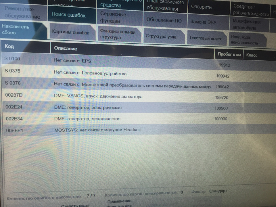

И снова здрасте!
И так как ошибки не давали мне спокойны жить, есть и пить…
В общем и целом давайте по существу — в интернете конкретного по моей ошибке я не нашел. После езды и затирания ошибок оставалась постоянная ошибка после езды только одна:
Как я говорил компьютер почему то не составлял план проверки по данной ошибке. И я пошел его усердно мучать вновь. Уже отчаявшись я написал Pifon077:
— Андрюха, выручай, вот ошибки, что посоветуешь? — спросил и паралельно тыкая на план проверки.
— Да это ж клапан ваноса по впуску. Меняй его, а второй помой и машина будет довольна, — сказал Андрей.
— Но я же менял их местами, так почему же ошибка не переехала на другой ванос?, — изумленно спросил я.

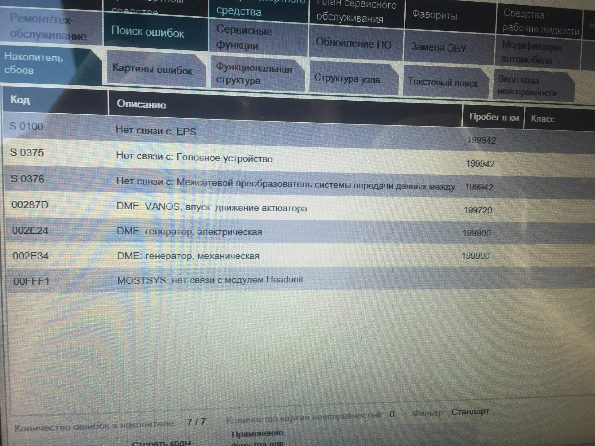

И тут картина маслом:
И тут меня реально сразу подорвало найти быстро 2 клапана для проверки, через минут 30 они были уже у меня на руках.
Заменил. Завел. Машина завелась, обороты плавно выровнялись, расколбас прошел, машина почти мгновенно стала заводиться, а не после 3 секунд. Ошибки я затер и поехал кататься.
Машина реагировать на газ стала отзывчивее (до этого будто за зад кто держит), АКПП перестала пинками переключаться — машина поехала относительно того как она себя вела до этого. Покатывшись пару дней ошибок замечено больше по VANOS пока не было.
В который раз Pifon077 помог, даже не подключаясь к моей машине, верно указать причины неисправности. Парень в этом деле собаку съел, да с костями. Если у вас есть вопросы, обратитесь к нормальным диагностам, поверьте они возьмут гораздо дешевле чем сдерет с вас сервис не понимающий нихрена.

И так ошибка у тебя по клапану, но если это не поможет (хотя должно) дальнейшая последовательность такая.
Вся суть ваносов что они работают засчет маслянного давления, быть может канал подачи масла ваноса забит или же давление масла в системе недостаточно для работы ваноса. И так схема:
1. Сделать диагностику, ваносы можно проверить программой, возможно у Вас банально улетели фазы. (Этот пункт от меня лично). Если же вы не хотите платить диагносту и любите эксперименты, то…
2. Клапана ваноса не помогли в п.3
3. Едем в сервис на замер давления масла (дешевле масло проверить чем ванос менять)
4. Если в п.3 все ок, то придется лезть и смотреть что там под крышечкой, а там вердикт.
Так его помощь и немного моих кривых рук спасли меня от покупки ваноса, серводвигателя ВВТ (которые я уже благополучно нашел и которые уже лежали ждали замены), работы и кучи нервов.

Наведи курсор на DME, внизу запустить проверку. Там дальше будет проверить vanos впуск, выпуск. У меня при такой ошибке на Х1 ванос перешел в аварийный режим.
