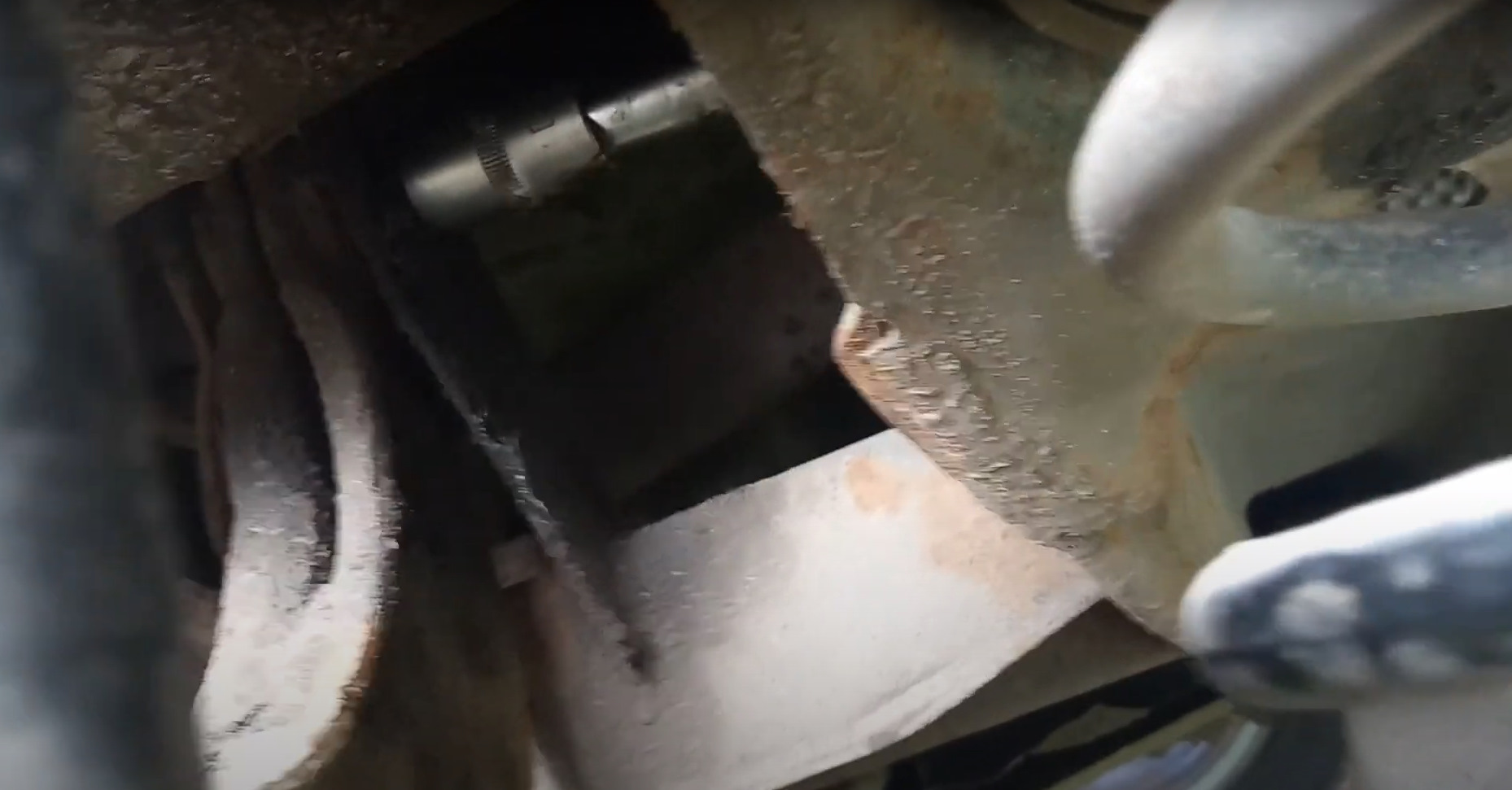

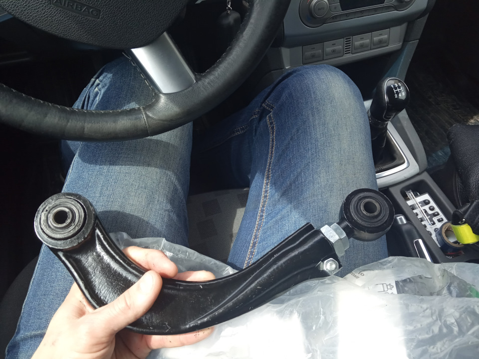

Стал напрягать износ задних покрышек с внутренней стороны. Колеса по развалу немного не дотягивало до стэнса) Эксцентриками на подпружинном рычаге можно выровнять, но уйдёт схождение, что тоже не хорошо. Решение — заменить верхние поперечный рычаги на регулируемые.
Осенью менял сайлентблоки, один серп не открутился, вот запись.
www.drive2.ru/l/544454519648419898/
Результаты :
Колесо стало ближе к арке, а то уходило вглубь…

Привет, подскажи как чувствуют себя рычаги, а то мой фокус тоже левое заднее колесо стал закладывать и немного кушать резину со внутренней стороны, вот думаю поставить тоже такие рычаги.
---Как регулировал развал при установке рычага или просто закрутил в крайнее положение и установил.
---Были ли проблемы на стенде сход-развала?
Спасибо
Рычаги пока в норме.
При установке регулировал на глазок
На сход развале не было проблем

Подскажите если помните, хочу поменять 2 серповидных и 2 нижних ( косточки) ваши болты подойдут или нужно на нижние другие болты?
Да, 1471 980 должны подойти
Какой артикул рычагов?)
CA21033

Я вот себе поставил, а внутрянку жрёт все равно:(
Вся подвеска в идеале:(
Какие углы сх/развал ?
Kiryha36
Тогда кроме развала ещё и схождение править. Кости регулируемые есть 🙂
Болты надо все мазать.
Я костями вывел
Тоже вариант
