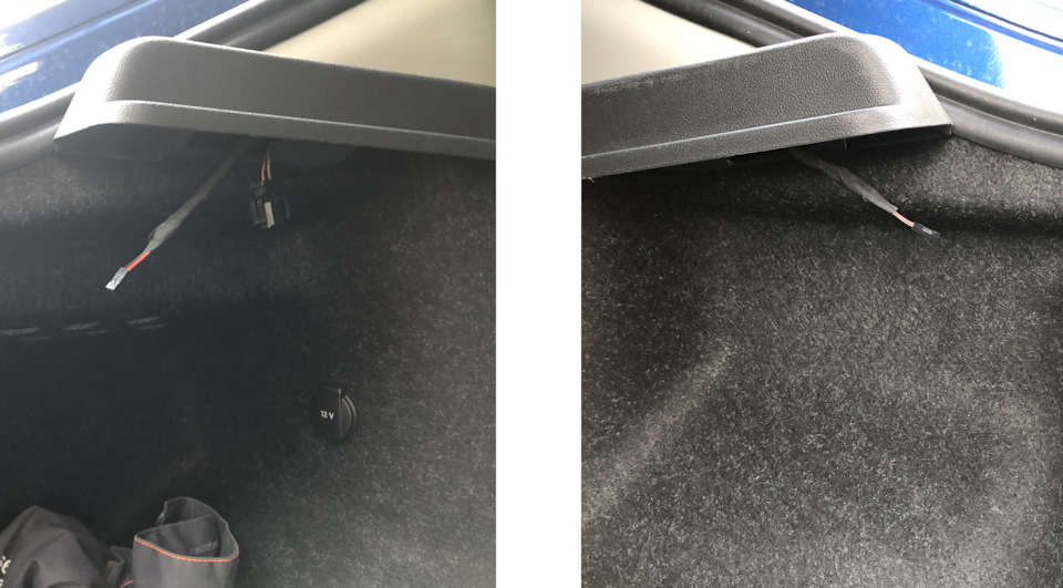

Всем добрый день, есть у меня несколько моментов в рапиде, которые напрягают, и хотелось бы довести эти моменты до идеала, а именно:
— вторая ПТФ на задних фонарях — я конечно не страдал от того, что она одна и мне в общем то было бы все равно, т.к. пользуюсь ими только когда это нужно (за год раза 3 всего), но подкосило то, что в правом плафоне есть все для ее реализации начиная от платы и заканчивая лампочкой, в разъеме есть свободное место под +12 для работы ПТФ, почему бы не "потратится" на метр кабеля и пин, ведь на стадии производства авто это было так "сложно" сделать…
— подсветка багажника, в стоке один плафон под лампу w5w, светит мягко говоря не очень, тут даже добавить нечего.
Для багажника еще год назад были заказаны led плафоны от Superb с али, обошлись они тогда 450р. с доставкой, встает плафон в штатное место только немного подпилив напильником посадочное место (примерно на 0.5мм), светит даже один на порядок лучше и этого в общем то достаточно, так и отъездил с сентября, но добавляя вторую птф было решено плести один пучок кабеля на все.
Дальше весь кабель вел под обивкой салона оттопыривая ее, приплетая кабель для птф и обматывая все VAG'овской тряпичной изолентой, под пластиковой накладкой у петли багажника прокладывал так же засовывая пучок сверху оттопыривая ее пластиковой лопаткой для разборки салона, все делается легко.
Приступаем к ПТФ, кабель проложен, осталось только все подключить, снимаем вначале левый фонарь (снимаем черную накладку оттягивая ее через отверстие в сторону "от фонаря", потом два болта токс и аккуратно тянем за фонарь на себя дергая понемногу, что бы высвободить фиксаторы).

Тоже поставил себе вчера такой плафон (пока один), но заметил, что иногда после открытия багажника он не загорается, а лишь еле тлеет, стоит подключить назад штатный плафон, а потом вернуть этот светодиодный, как все опять начинает работать? Не было такого?
Не, у меня таких проблем не было, причем проездил с одним больше года до установки второго, в багажник каждый день сумку кидаю, были бы проблемы увидел бы точно.

Провода были, но примерно 3-3.5 метра нужно, сечения 0.5 за глаза.

При движении если включить плафоны передний или задний на приборке багажник не сигнализирует открытый?)
Нет, все работает штатно, с одним плафоном почти год откатал

При случае не замерял напряжение на лампе ПТФ?
Интересно, там тоже 11вольт ?
как и в ближнем
Теперь получается вторая ПТФ параллельно по подключению ?
Опрос ламп как просигналит на перегорание одной ?
Не мерил, но не раз читал, что как и везде 11 и так же можно поднять программно на сколько помню, опрос как и у всех, кто переделывал-в штатном режиме.
Имею ввиду, что теперь опрос покажет только если две лампы не будут гореть.
Одну (любую в данном случае) не покажет.
