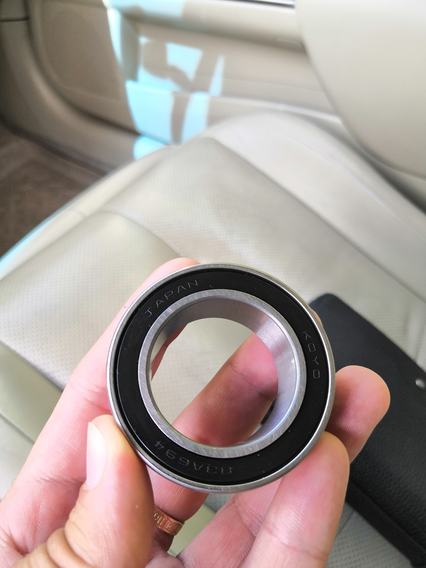

Вообщем позвонил своему товарищу в сервис он как раз мог меня принять на следующий день, обрисовал всю ситуацию, оставил машину, запчасти…через пару часов звонок, всё как и предполагалось подшипник мёртвый, предохранитель сгорел… подшипник выпрессовывается и новый впрессовывается и вальцуется аккуратно, предохранитель просто перепаивается…всё теперь работает, за работу отдал 2000т.р. Надеюсь данная запись будет полезна, чтобы сэкономить ваше время и средства!

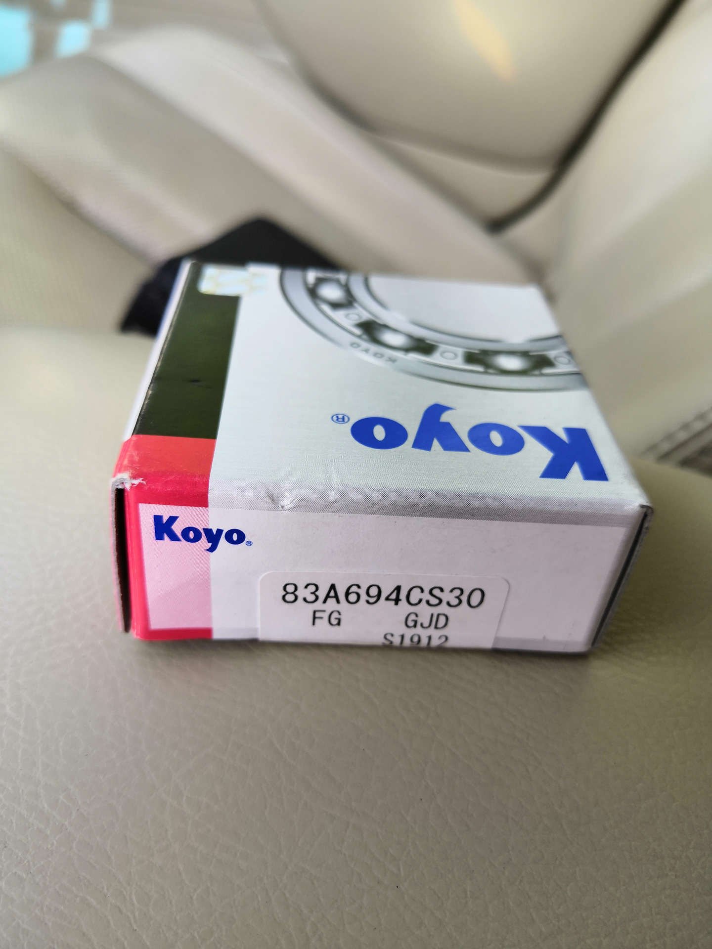

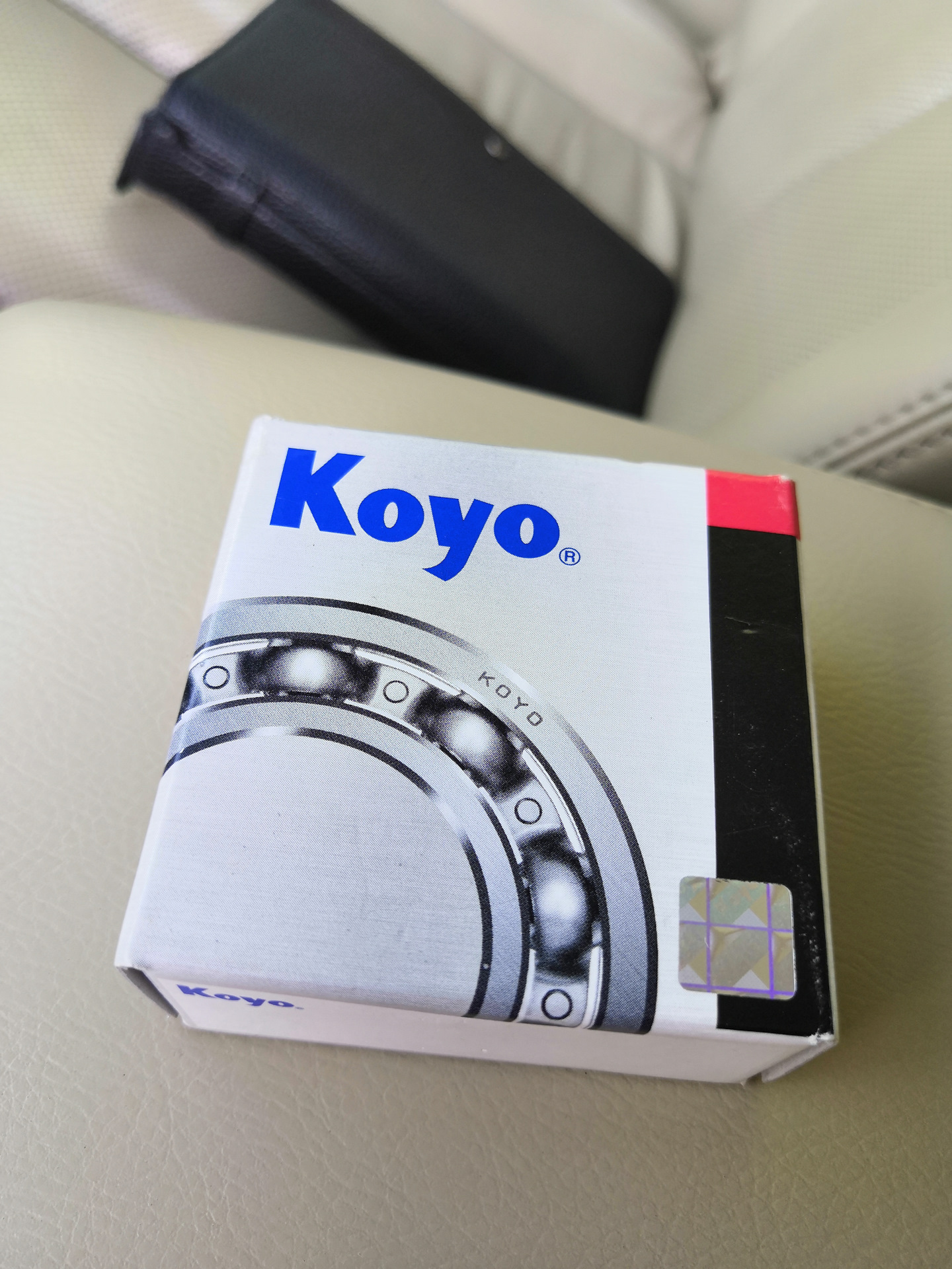

подшипник KOYO-83A694CS30-730р.

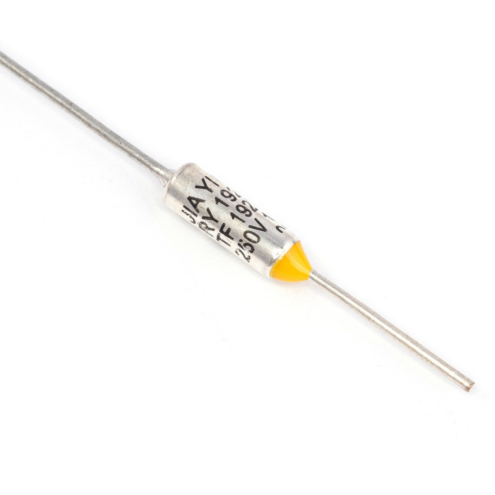

тепловой предохранитель взял 1А 250V 190C-15р.

Да там примерный можно по наминалу ставить и всё…
В оригинале вроде идёт 2а 187 градусов!
В оригинале да, но искать именно такой времени особо не было, разницы особо нет…
Я тебе скажу я даже в Москве его не нашел)))) в Митино нет, в чип и дип нет))))
