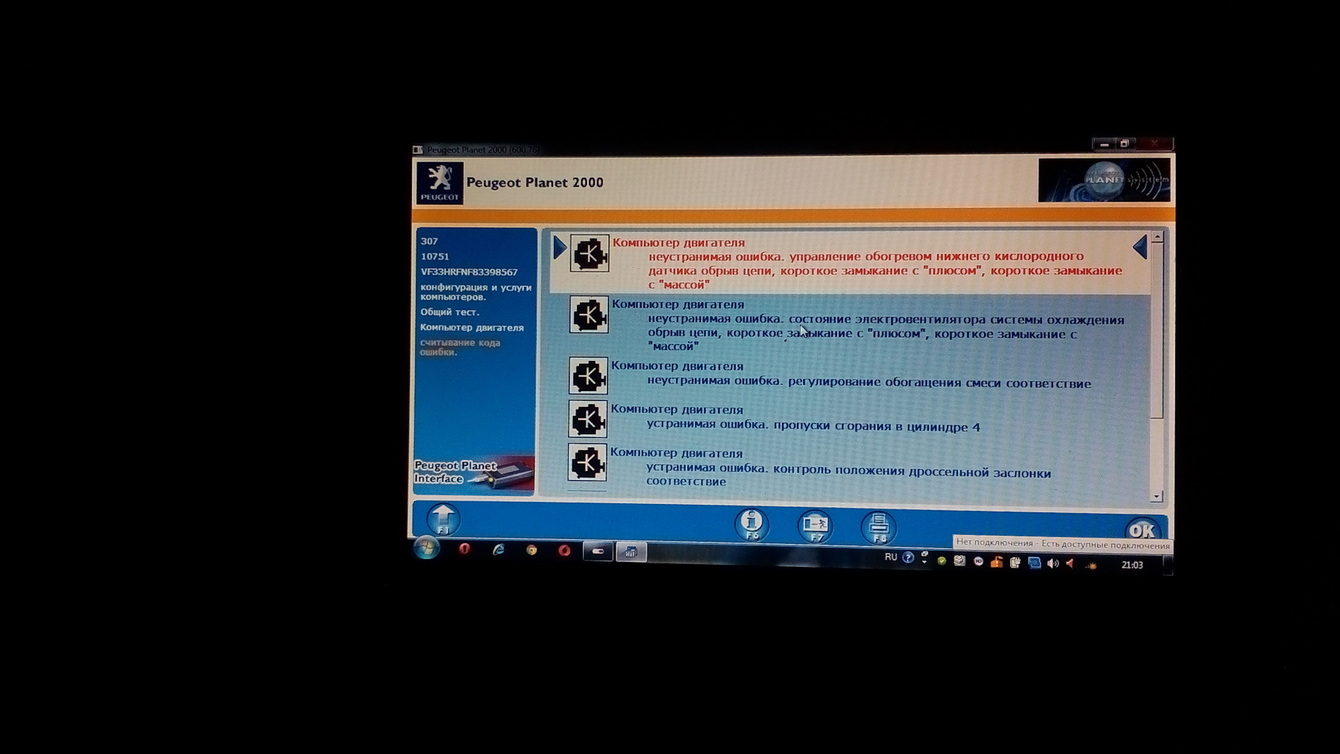

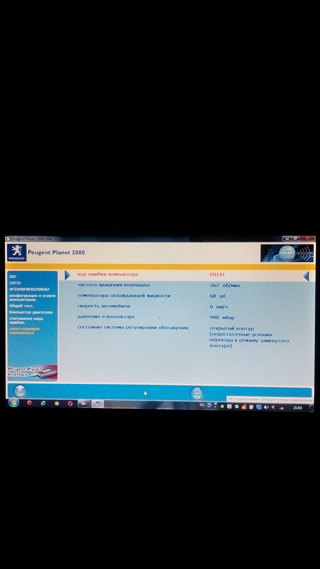

По сути: После ремонта двигателя вываливает ошибки P0141, P0160, P0170, P0304, троит, переходит в аварийный режим 1200 оборотов, не реагирует на педаль газа и без перезапуска не ездит нормально.
Чтобы ехало, нужно провести инициализацию дроссельной заслонки, педали газа и ещё херх знает чего, т.е обучить компутер.
БЕЗ ШНУРКА И ЛЕКСИИ НИКАК, НИКАКИМ КЛЮЧЕМ И ПЕДАЛЯМИ НЕ ВЫЙДЕТ.ЕLM327 ТО ЖЕ НЕ Пойдёт. НЕ ТРАТЬ ВРЕМЯ, НЕРВЫ И ДЕНЬГИ НА ЗАПЧАСТИ.
С помощью ПежоПланет и шнурка сделал сброс самонастроек и все Ок(на бензине), газ нужно обучать отдельно.

Делал двигатель, снимал аккумулятор.
Пока не поставил всё на место, аккумулятор не подсоединял. Заняло 3 недели. Завелась сразу, без проблем. Холостые держал, всё вроде норм. Но ни фига, как только поехал сразу начала троить и ушла в режим 1000-1200 оборотов с жуткой вонью незгоревшего топлива сзади. Танцы с бубном по сценариям выше перечисленных РТИ эффекта не дали.Замена свечей, воздушного фильтра, 10 раз по проводочку пересмотреная лямбда также не являлись причиной трабла.
Вылечил обучением компа через шнур. Теперь на бензе Агонь, газ поеду в субботу обучать

Отписываюсь про настройку газа.
Настраивать мозги после ремонта нужно, так как меняются входные параметры и подстройку делать нужно периодически.
Как оказалось на газу тоже есть фильтры и ресурс у них 10000, а не 60-80 тыс как мне думалось. В результате за 23000 пробега, получил засратые две форсунки и полные гавна фильтры. Всё поменяли, почистили, настроили и теперь машина ваагне ваащее.
Кстати ELM327, я тоже пробовал обучать заслонку. Не получилось. Ошибки сбрасывает, обучение не делает. Не трать зря деньги. Купите шнур, все равно без него в современных авто ничего не сделаешь, или едьте к тому у кого он есть.
