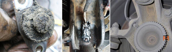

Стоит отметить, что нормально работает система в том случае, если значок ABS загорается при включении зажигания и тухнет спустя пары секунд. Первое, что нужно сделать в случае постоянно горящей лампочки АБС — это проверить предохранитель данной системы, а также осмотреть колесные датчики.
Довольно часто либо окисляется разъем датчика на ступице либо перетираются провода. А если горит значок АБС после замены колодок или ступицы, то тут первая логическая мысль – забыл подключить разъем датчика. Наличие грязи на датчике также способствует загоранию индикатора.

пропал контакт в разъеме подключения;
потеря связи с одним из датчиков (возможно обрыв провода);
датчик ABS вышел из строя (требуется проверка датчика с последующей заменой);
испорчен венец на ступице;
