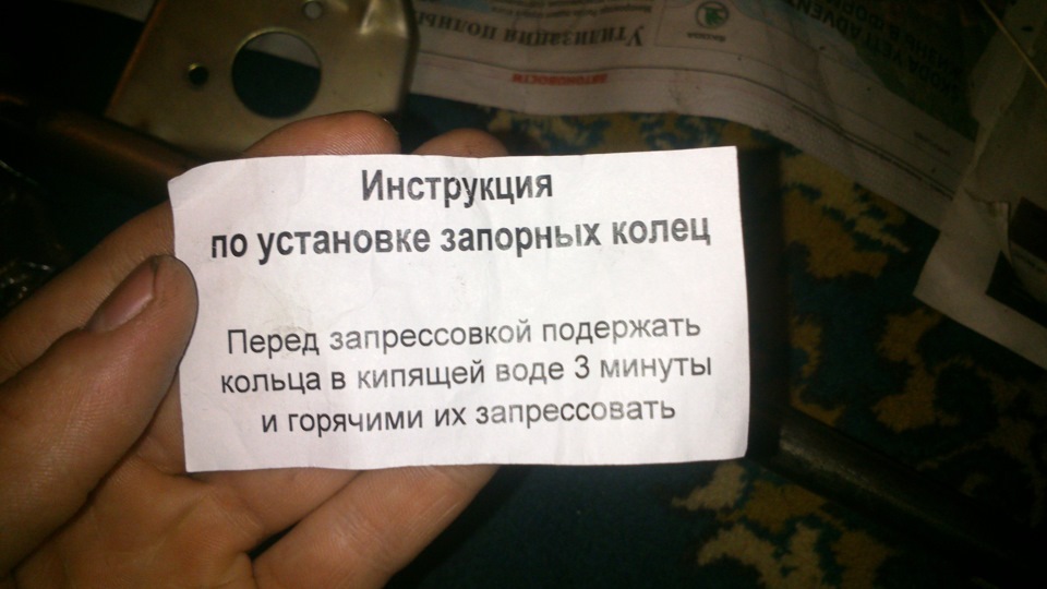

С недавних пор трапеция стеклоочистителя начала очень плохо справляться со свой работой, т.е на первом положений дворники ели-ели двигались, в во-втором чуть получше, но скрипели и не вытирали стекло нормально, а в третьем положений вообще не хотели работать.Так вот, вчера ехал домой перестал работать дворник с водительской стороны.Кое как доехал до дома, т.к погода была очень плохой, шёл дождь со снегом.Во дворе быстренько разобрал жабо и вытащил трапецию, минут за 10 и занёс домой.Я уже сам хотел его отремонтировать до этого, но как то не получалось, поломка как раз таки и поспособствовала ремонту.До этого были уже куплены ремонтный комплект трапеции стеклоочистителя ВАЗ 2110 (2110-370533) за 120 рублей и смазка Литол-24 за 40 рублей производства Газпромнефть(работоспособность от -40 до +120 градусов).Работой остался очень доволен, дворники как угорелые бегают туда-сюда, почти как на иномарках))Ну конечно же представляю фотоотчёт всей работы.

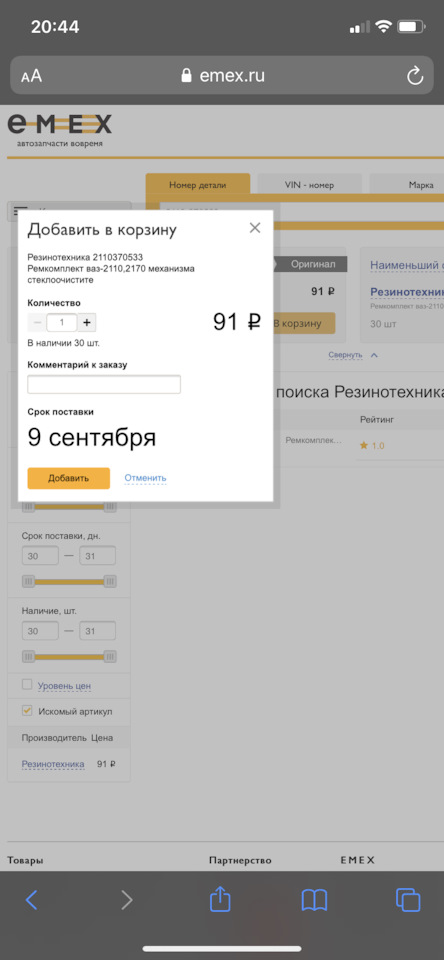

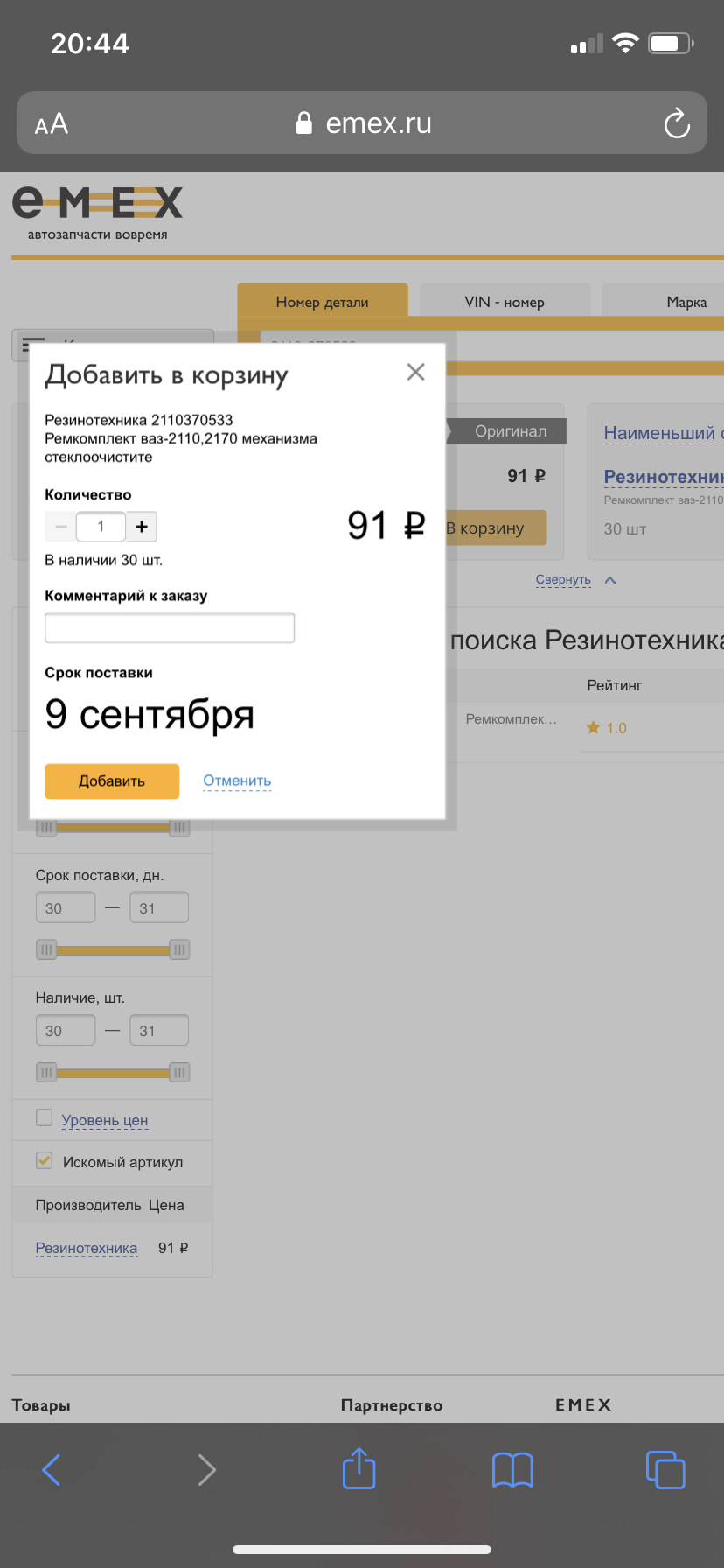

Скажите как называется часть на которую крепятся рычаги дворников?я так понял что там должно быть какое стопорное кольцо, у меня его нету и она проваливается из за этого дворник не работает, продаются ли эти стопорное кольца?
Только комплектом продаются
Если не трудно можно размеры попросить снять с втулки и кольца, наверняка запасные ещё есть.Хочу сам выточить на работе.В магазинах нашего города их не продают.
к сожалению втулок не осталось, машина продана
